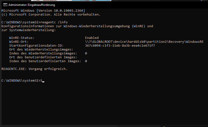

Ist nicht so kompliziert. Führe im admin CMD mal reagentc /info aus und zeig das Ergebnis. Dann sehen wir weiter :).
Die Konvertierung geht am besten aus der Wiederherstellungsumgebung aka WinRE (der test mit reagentc stellt nur sicher, daß diese funktional ist).

Hast du mein EDIT in meinem vorherigen Post gesehen? Das ist das ganze Prozedere.
WinRE ist funktional, sollte also laufen.

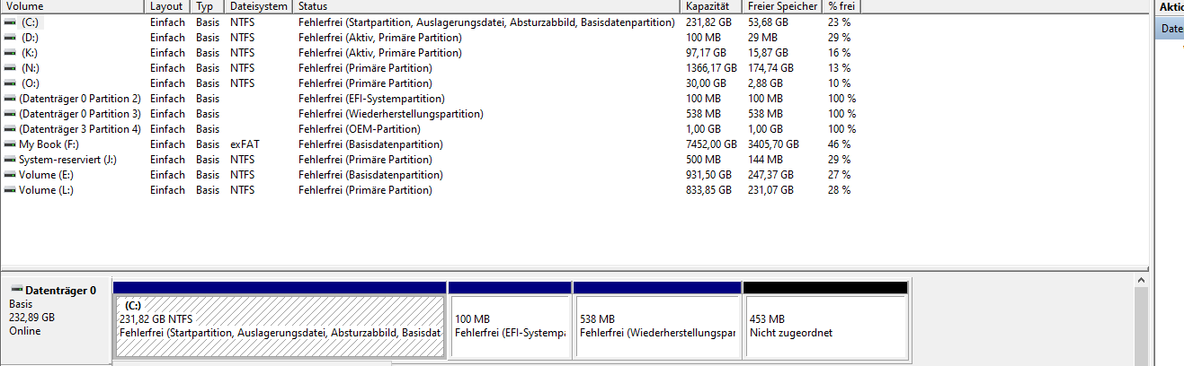

Vorher einfach man die anderen Platten von Strom nehmen sollte man machen.
Bevor bei MBR2GPT hinterher nichts geht.
Gab es bei dir nicht den Hinweis, bei der Installation, dass die Partitionstabellen nicht normal ist?
Denn bei den vielen alten kleine Bootpartition über all auf den anderen Datenträgern, die übriggeblieben sind, weil immer nur C: formatiert und gelöscht wurde, kann es nun mal sein, dass die jetzige Windows Installation eine alte Bootpartition nutzt.
Datenträger 2 und 3 haben doch auf jeden Fall eine alte Bootpartition.
2 und 3 ich muss jetzt jedes mal ein Seite zurück gehen um den Screen zu sehen.
500MB Bootpartition von einer alten Windows 10 Installation und eine 100MB NTFs die sogar wohl noch von Windows 7 ist.
Eine davon kann aber auch jetzt wieder verwendet werden, wenn man Windows mit Formatieren der gazten Platte installiert.
Normal installiert man heutzutage im uefi Modus, wenn das Board BIOS so eingestellt werden kann.
100 MB Uefi System Bootpartition am Anfang, dann C: Windows und dann eine Wiederherstellungspartition.
Das ist Standard und bei jedem User so, wenn man keine alten Bootpartitionen irgendwo hat, oder alle alten Platten absteckt bei der Installation.
Das hätte der MBR2GPT Validate-Befehl bemängelt. Bei der Konvertierung wird eh eine neue EFI-Partition erstellt und die alten MBR-Partitionen sind dann ohne Bedeutung.
Die Datenträgerverwaltung zeigt auch Startdateien (Startpartition um genau zu sein) und Aktiv für die aktuelle Windowspartition, sieht eigentlich alles richtig aus.
es kam der Fehler ja, aber habs ja dann behoben und die SSD ist im Moment ja gelöscht.
Und theoretisch hast recht aber hab ja im letzten Post beschrieben wie der Bootmanager Bootpartitionen angezeigt hatte
