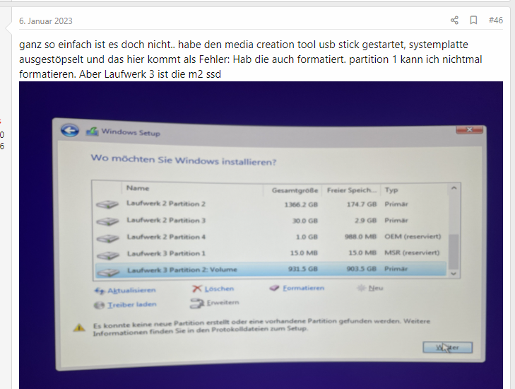

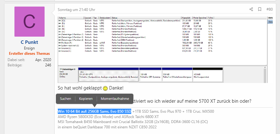

Laut #1 sollte doch Windows auf die neue M.2 SSD, die laut Bild in #46 1 TB hat, installiert werden soll.C Punkt schrieb:Daher möchte ich gerne meine alte SSD Samsung EVO in Rente schicken und Windows auf meiner M.2 NVME installieren.
Hier in #80 ist Windows aber auf der 256GB Sams. Evo 850SSD installiert. Vermutlich ist das die Evo, die in Rente soll.
Ist das geändert worden?
Sorry, aber habe am frühen Morgen keine Lust, das ganze Thema Punkt für Punkt durchzulesen.
Alles gut, bin froh um jede Hilfe.Joe58 schrieb:Laut #1 sollte doch Windows auf die neue M.2 SSD, die laut Bild in #46 1 TB hat, installiert werden soll.
Nein das war zwar der Plan, aber da mae1cum77 meinte man könne die Platte einfach in kurzer Zeit konvertieren und man spürt nicht viel Speedgewinn, hab ichs bei der altern belassen.
