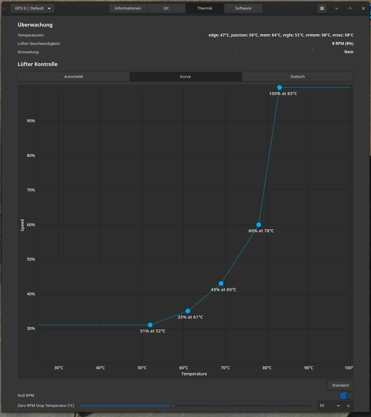

Ist jetzt nicht Windows, aber mit Lact kann ich für die GPU einen MHz maximalwert ab 500MHz festlegen.
Also ja, das geht. Unter Windows dann bestimmt auch mit irgendeiner der üblichen Softwares.

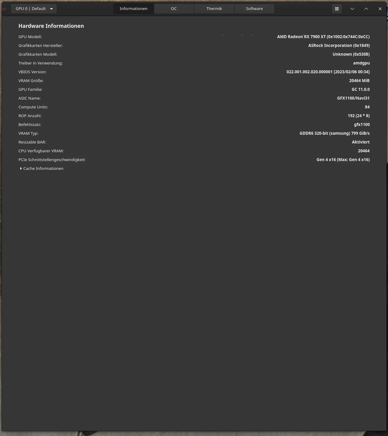

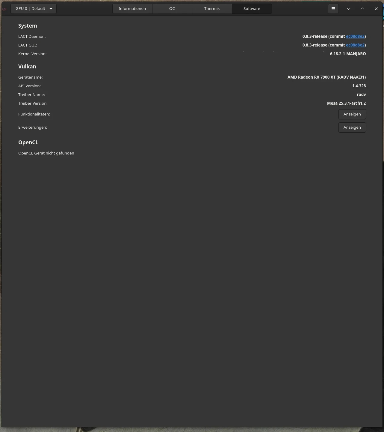

PS. Sehe anhand der Screens des Kollegen , dass der unter Linux unterwegs sein könnte.
Da kann ich leider nur für den Windows Treiber sprechen.
Solange das unter Linux auch stabil läuft, sollte das Prinzip aber ähnlich sein.
