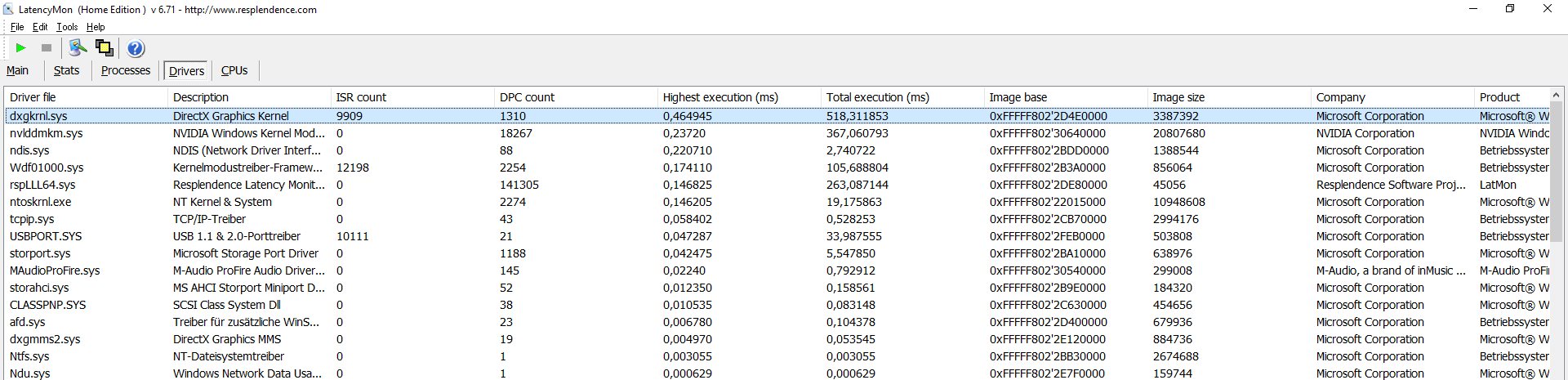

also ich bin noch auf 1809 (17763.678) und das ist das Ergebnis nach 1 Minute durchlaufen lassen (ohne Aktivität):

Dürfte im Rahmen sein, was zu erwarten ist, wenn man das komplette Nvidia Paket installiert. Leicht erhöhte Werte aber nicht weiter problematisch.
