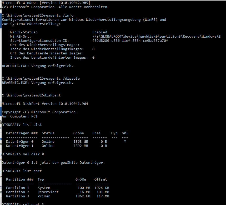

Wurde die Systemdisk mal geklont bzw. kopiert??
Genau das hier geschilderte Problem war es bei mir.
Die Datenträger-ID der Bootpartition wurde irgendwann mal (durch was und warum auch immer) geändert. Sie muss IMMER lauten:"C12A7328-F81F-11D2-BA4B-00A0C93EC93B"):
Inplace Upgrade - Fehler [gelöst]
Ich hatte vorher auch die ganzen Tipps zur Windows-Update-Reparatur usw. ausprobiert, ohne jeden Erfolg.
Immer bei 8% wurde abgebrochen!

Update läuft bis 91%, dann Neustart, dann update fehlgeschlagenc4rD1g4n schrieb:Wurde die Systemdisk mal geklont bzw. kopiert??
Ja, alle Versionen probiertsr-71 schrieb:Schon mal mit dem Media Creation Tool von Win 11 (letzte Version) probiert , das Update durchzuführen ?
- Nov. 2016
- 318
MikeXXL schrieb:Update läuft bis 91%, dann Neustart, dann update fehlgeschlagen
Du meinst jetzt Update mit Media Creation Tool?
Das kann schon sein.
Mit den 8% meinte ich das normal Windows Update.
100% Download >> 8% Installation >> Abbruch
Allerdings kam ich auch von einer anderen Version (22 oder 23H2)
Egal, check' das trotzdem mal mit der Datenträger ID.
Ich wollte es auch nicht glauben, dass ich mit diesem Beitrag endlich die Lösung in den Weiten des Internet gefunden hatte.
Brauchst einfach ein Partitionstool dazu (Minitool Partition Wizard oder so), dann wie im Thread beschrieben die Datenträger-ID der EFI-Partition entsprechend ändern, falls sie nicht so lautet wie sie müsste)

Error MOUPG CDlpTask::ExecuteAction(3300): Result = 0x8007042B
- Nov. 2016
- 318
Rosen schrieb:Hat mit EFI und dem Ökosystem absolut nichts zu tun.
Wer sagt das? Ich bekam auch die komischsten Meldungen und trotzdem lag es an der falschen Partitions-ID der EFI-Partition.

@MountWalker Ne, das funktioniert nicht. WinRE und OS ist die selbe partition
Der Fehler trat zum ersten Mal am 09.01.2024 bei der Installation der KB 5034441 auf. Sollte die Recovery-Partition zu klein sein, wird sie bei einem Inplace neu angelegt.
[SetupHost.exe] WinRE is installed at: \\?\GLOBALROOT\device\harddisk0\partition3\Recovery\WindowsRE
Warum Mike die Recovery-Funktion jetzt auf disable gesetzt hat, ist mir schleierhaft.
