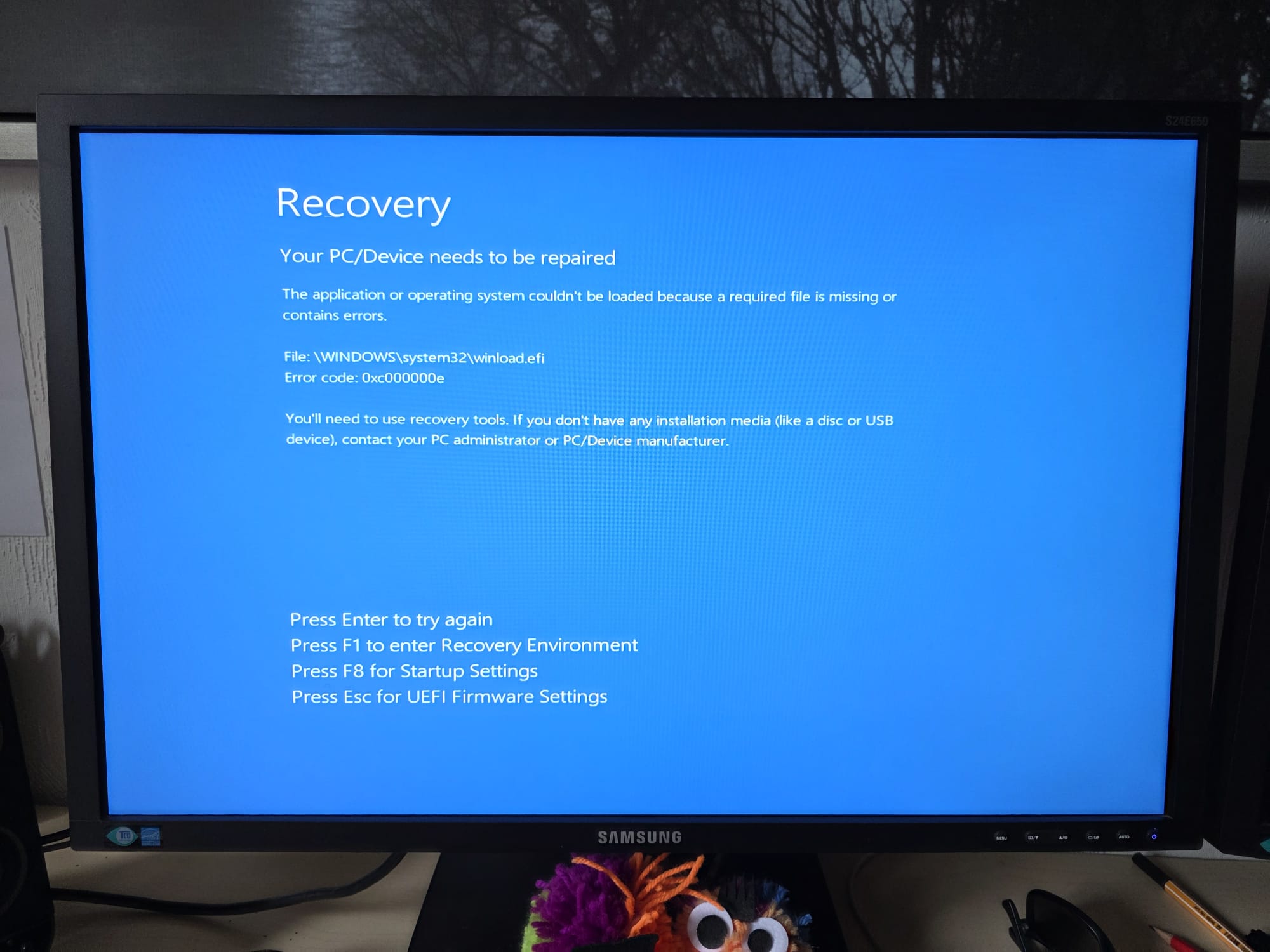

Jetzt habe ich ein viel größeres Problem. Heute habe ich plötzlich folgende Meldung erhalten.

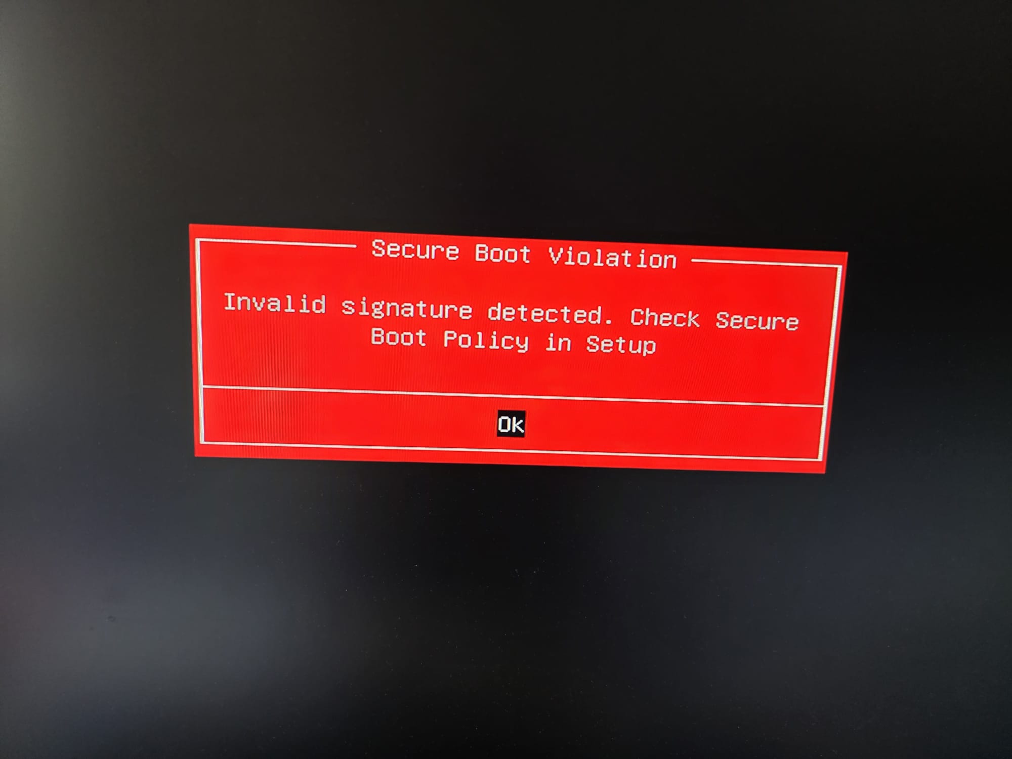

Nachdem ich im Internet recherchiert habe, habe ich im Bioas das SecureBoot deaktiviert. Dann erhalte ich folgende Fehlermeldung:
Das Drücken von ESC, F1, F8... bewirkt gar nichts. Habt ihr ne Idee wie ich Windows wieder zum laufen bekomme um wenigstens die Daten zu sichern?

Ich möchte, dass ich wieder ins Windows komme
