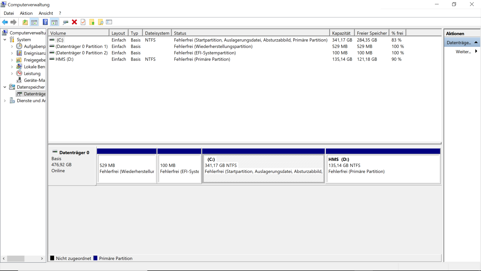

Ponderosa schrieb:Falsche Antwort. Du hast Windows 10 installiert, nicht Microsoft.
Die 529 mb Partition ist keinesfalls leer.
Ich habe nicht behauptet, daß die Partition leer ist. Und woher soll ein normaler Benutzer wissen, was da Microsoft hineinschreibt ?

Das weis ein normaler Nutzer vielleicht nicht. Aber wenn man darauf hingewiesen wird, dass die nicht leer zu sein haben, sollte man das überprüfen. Und nicht als normal empfinden, und ad Akta legen.
Sorry, dass ich helfen wollte. Viel Erfolg noch.
Finde den Unterschied zu meinem Screenshot.
Du hast es nicht behauptet, aber dein Screenshot zeigt es!alexbirdie schrieb:Ich habe nicht behauptet, daß die Partition leer ist.
Das liegt an Microsoft und damit war seine Antwort richtig.Ponderosa schrieb:alexbirdie
[IMG]https://pics.computerbase.de/forum/attachments/870/870168-6353d9dc70e40bba7c564acf0309a64b.jpg[/IMG]
Die Partitionen sind ja auch nicht leer beim TE
Der TE hat noch 1909 und da wurde in der Datenträgerverwaltung nun mal 100% angezeigt.
Frag Microsoft warum.

Also ich habe ben mal auf einem W10Pro 20H2 System geschaut. Da steht bei den versteckten Partitionen auch jeweils "100% frei".
Schau ich jedoch mit Partition Wizard drauf zeigt der einen Inhalt an.
Das hat also seine "falsche" Richtigkeit und scheint ein Bug oder Absicht zu sein.
