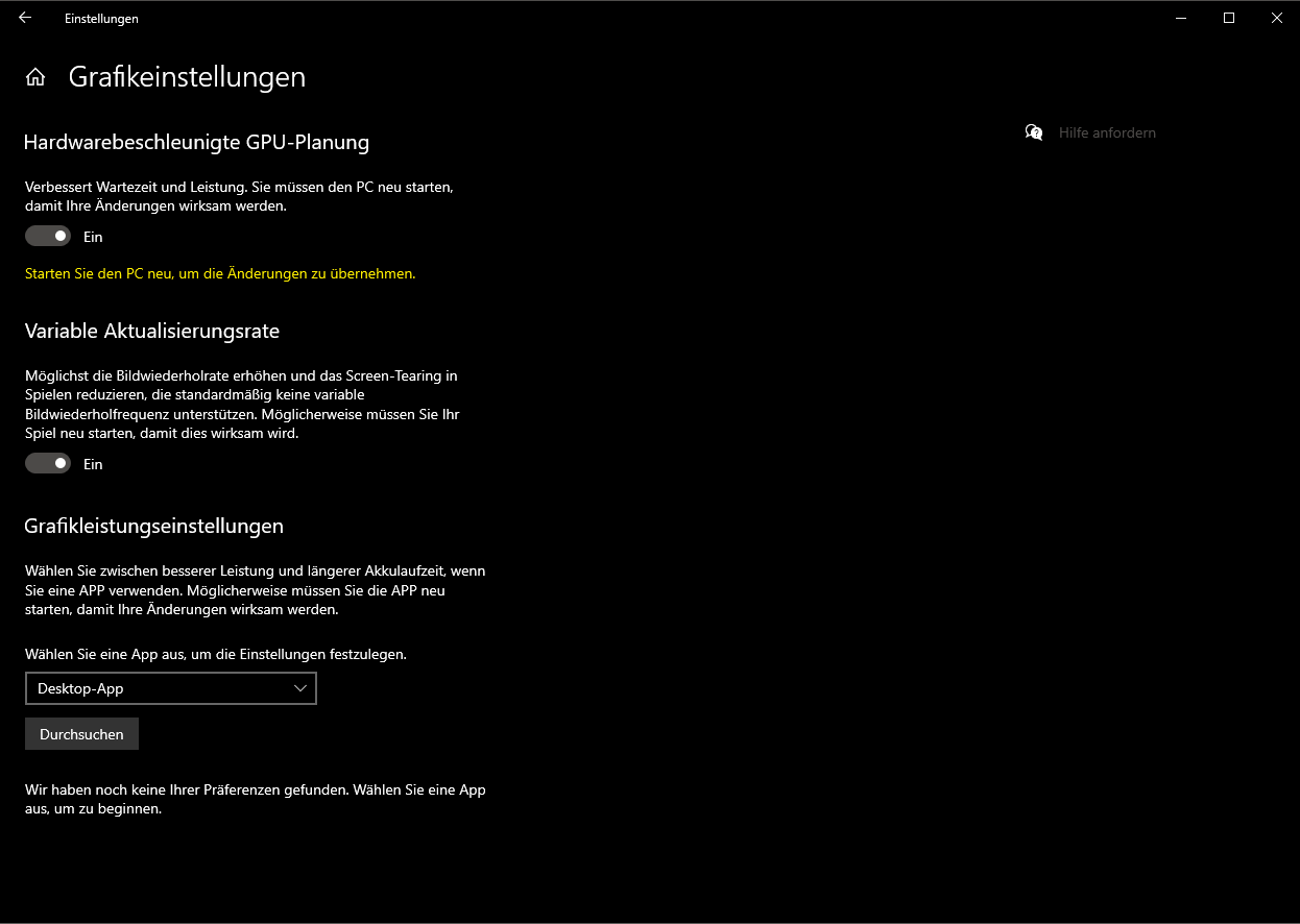

Hat so nun das übernommen, was Videocardz hier beschreibt DX 12.1 Ultimate, wenn es sich dabei handeln sollte?
Bei mir gestaltet sich das nach dem Update auf 2004 (Build 19041.329) so :
Reaktionen: Tanzmusikus, whats4 und Nickel
Sieht gut aus, auch der Treiber hat das WDDM 2.7 der Windows 10 2004.
Denn 451.48 gab es ja heute nochmals neu mit WHQL, auch hier auf CB im Download Bereich.
"Hardware-Accelerated GPU Scheduling" ist eins der neuen Features
des neuen WDDM 2.7 (Windows Display Driver Model) der Windows 10 2004.
Das WDDM von Windows und dem Treiber müssen hierfür übereinstimmen (WDDM 2.7)
Reaktionen: whats4 und Painkiller72

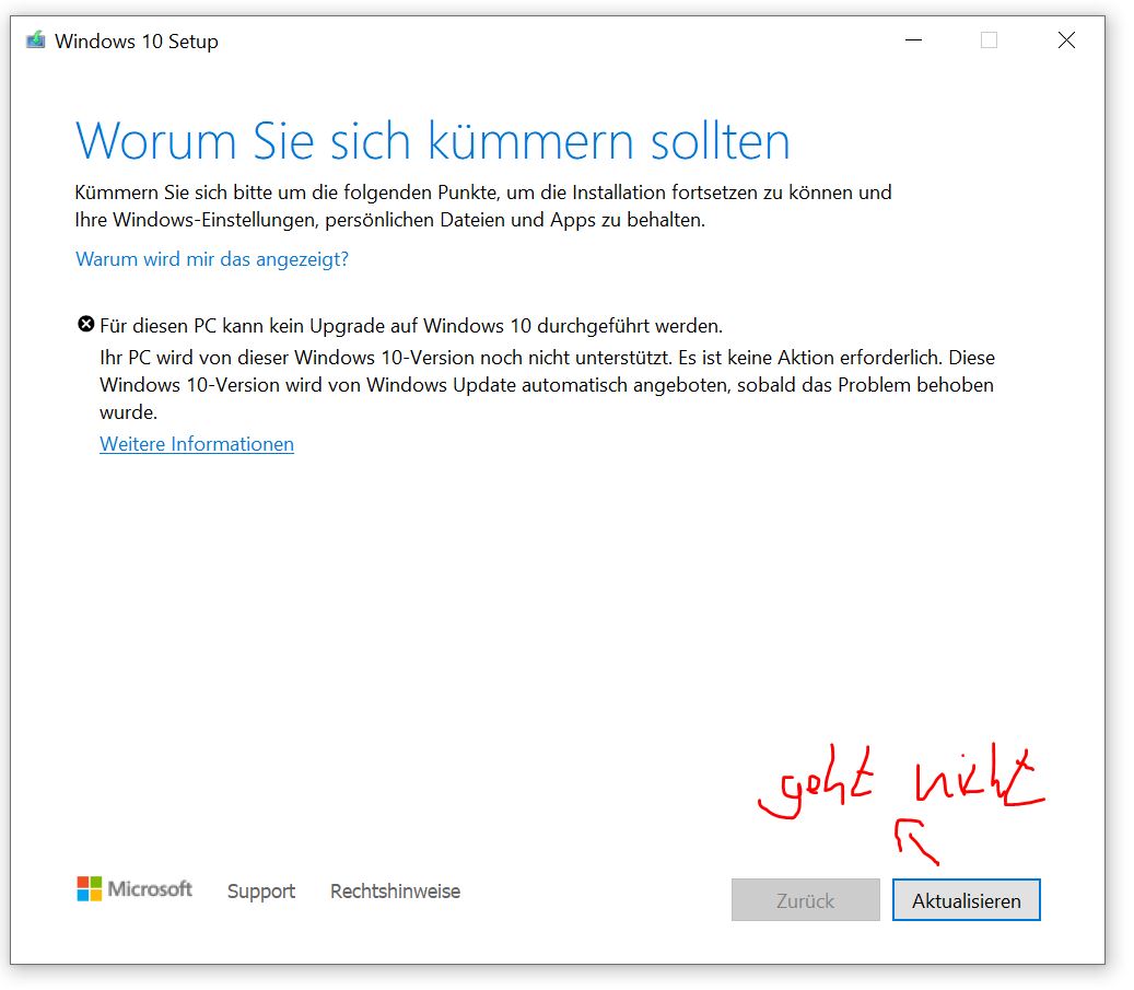

Habe das gleiche PRoblem wie der TE. Win 10 pro, 64 bit, ryzen 1700, ti1080 graka nvidia (treiber auf neuestem stand), 32gb ram. Kein USB oder sonstiges drin, kein antivirusprogramm oder irgendsoetwas.
Habe dann den Update assistenten ausgeführt und bekomme die meldung "Ihr Pc wird von dieser windows 10-version noch nicht unterstützt" (klick auf akt. geht nicht).
Ach so ich habe neulich das Wake-Problem per dieser Anleitung behandelt https://www.computerbase.de/forum/threads/staendiges-aufwachen-von-windows-10-verhindern.1876785/ Vielleicht ist das der Grund? (Powershell: C:\psexec -i -s cmd.exe etc)
