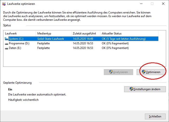

Snoopy69 schrieb:
Aber welchen Bug gibt es da unter 2004?
Wenn du jetzt optimierst, dann wird es ausgeführt und es steht da 0 Tage seit Optimierung.
Das sollte aber dann auch nach einem Neustart des System noch so da stehen.
Bei der 2004 steht aber nach einem Neustart dort:
"Noch nie Ausgeführt" und "optimierung erforderlich".

ich hab vor ein paar Minuten eine Optimierung manuell angestoßen, 15 Minuten später zeigte er mir an, das er noch nie eine ausgeführt hat. Da war auch kein Neustart zwischen.

@Snoopy69
Nochmal, es ist korrekt wenn die "Optimierung" auch bei SSDs dort aktiv ist.
So wie hier (Bild):
Somit ist bei dir alles ok, diese wird nicht deaktiviert bei SSDs wie bei Windows 7.
Die SSDs werden dann nicht defragmentiert sondern nur optimiert (Trim)
Stimmt, ich habe eben den Screenshot gemacht nach einer Optimierung
und jetzt steht da "Noch nie .." u. "optimierung erforderlich",
das ohne Neustart.
Also weißt du, dass ist korrekt ist,
dass die Optimierung unter "Defrag" auch bei SSDs "AN" (aktiviert) ist und nicht deaktiviert ist
wie das bei Windows 7 der Fall ist wenn SSDs installiert sind.
Ok.

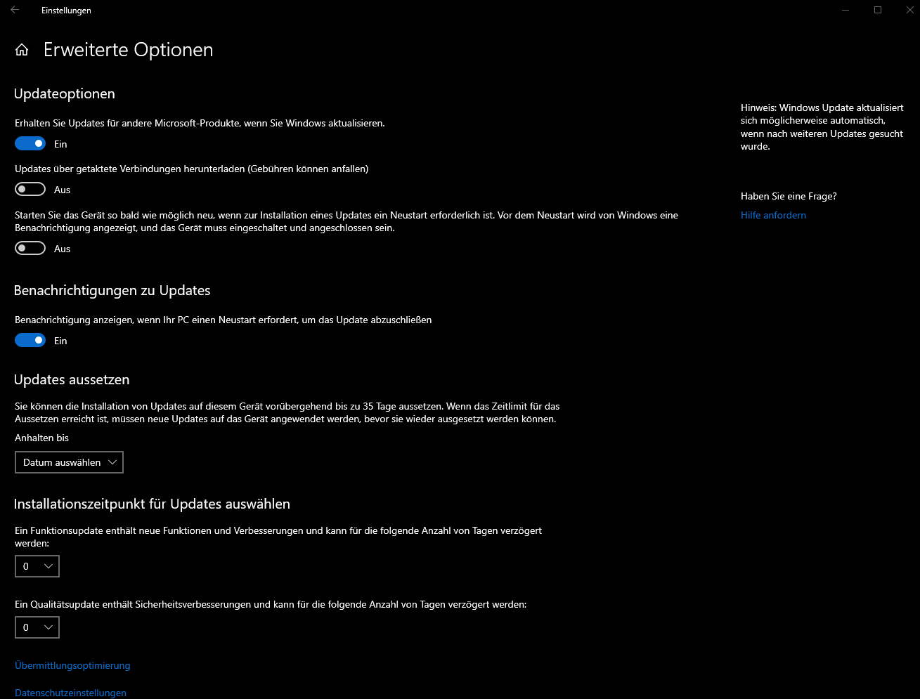

Unter dem Build 2004 fehlt die Update-Verzögerung (man konnte unter 1909 noch Funktionsupdates bis zu 365 aufschieben - siehe Bild).
Dies fehlt jetzt - kann das jemand bestätigen?
Exakt so.
Wenn irgendwas das automatische "Defrag" unter W10 triggert oder das "Defrag" manuell ausgefuehrt wird, erfolgt bei SSD "nur" ein "TRIM".
Schaltet man den Automatismus ab, kommt auch kein "Trim" mehr fuer die SSD. Dann ist Handarbeit angesagt. Macht man die Handarbeit per Script sollte man sich die Optionen fuer defrag.exe vorher ansehen und niemals "-D" auf SSD ansetzen.

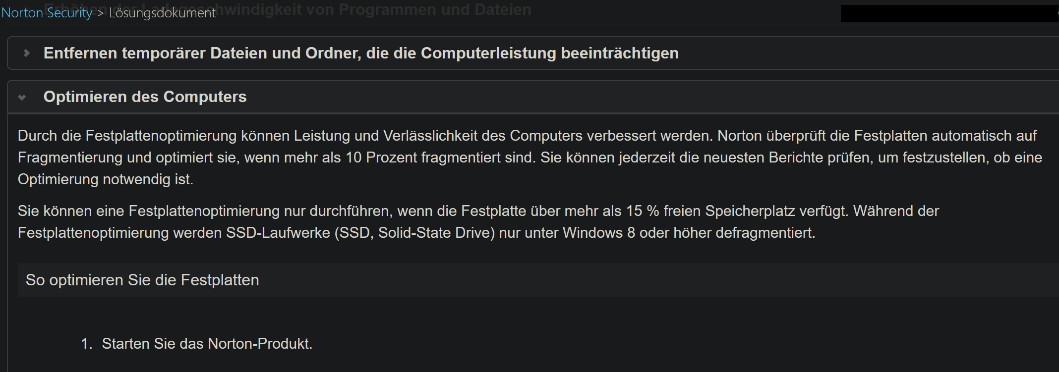

Da frag ich mich in diesem Zusammenhang, was Norton Security hier macht?
SSD defragmentieren? Hoffentlich nicht ...
SSD´s werden nur unter Windows 8 oder höher defragmentiert?
Das ist falsch. Norton hat da wohl einen Übersetzungsfehler. Alle Laufwerke werden optimiert, aber nur Festplatten defragmentiert. Optimieren bei SSD ist das Auslösen des Trim Befehls durch Windows.
Das erfolgt standardmäßig alle 7 Tage. Der lässt sich auch manuell auslösen, wofür man früher ein weiteres Tool brauchte

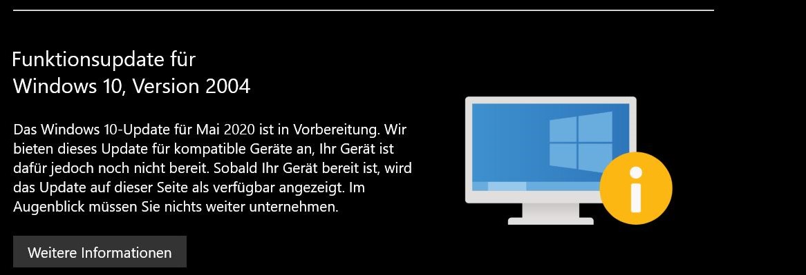

Dein Gerät ist noch nicht kompatibel oder die Treiber dafür.
Kann na klar auch daran liegen was du so an Software, Antivirus Programmen und Tools, installiert hast.
Ich bin nun wieder auf 1909 gewechselt und habe jetzt dort eine Verzögerung für Funktionsupdates von 120 Tagen. Ich dachte am Freitag "komm, gib Microsoft eine Chance - eventuell haben Sie aus Fehlern in der Vergangenheit gelernt" - dem ist leider nicht so.
Es sind zwar "nur" kosmetische Bugs aber sie nerven - da bin ich recht kleinlich, was das angeht.
So habe ich jetzt etliche Stunden am Wochenende verballert - aber dies nehme ich als Lehrgeld für die Zukunft.
Außerhalb der 120 Tage Verzögerung kommt mir nie wieder ein Funktionsupdate ins Haus.
Nach den 120 Tagen (4 Monaten) schaue ich, ob 1. O&O ShutUp 10 kompatibel zu 20H1 ist und 2. Ob zumindest der Großteil der Bugs gefixt ist. Sollte eine Frage davon mit "nein" beantwortet werden, erhöhe ich die Verzögerung.
