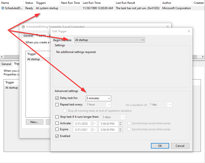

BFF schrieb:Exakt. Und wir haben hier einen Triggereintrag. Und ich hab keine Ahnung wozu der kommt oder von was der uebrig ist. Das sollen mal die Richtlinien-Leute rausfinden.
Die ist eigentlich per default an und sollte keinen Triggereintrag haben.

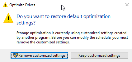

Es ist sogar so, dass sich der Task hier und der defrag-Aufruf "sich bekriegen" wenn aktiv.
Das duerfte aber bei Allen nicht so sein die keinen Trigger haben.
Anyway.
Da wird Redebedarf sein morgen in unserer "virtuellen Bude".
Was muss man an den optionalen Argumenten ändern, damit in Zukunft keine HDDs mehr defragt werden? Im Defrag-Tool selbst bringt es nichts, weil entfernte ext. HDDs nicht in der Liste auftauchenBFF schrieb:Das ist sogar nachvollziehbar.
Wenn bei Dir zufaellig der Task aus der Aufgabenplanung rannte mit exakt den Werten die dort stehen, wird auch eine SSD defragmentiert. Grund vermutlich ist, dass der Schalter -L (Retrim) nicht da ist sondern das -O
Aus dem originalen Task: -> %windir%\system32\defrag.exe -c -h -o -$
-C Alle Laufwerke, -H Normale Prio, -O optimize
Wenn man den Task manuell startet, kann man sehr schoen im laufenden Defrag sehen, dass da schoen mit Phase 1-10 drueber gezogen wird bevor das Retrim den "Spuk" beendet.
Unser Task hier hat das -L anstatt -O und die HDD wurde ausgeschlossen. Heisst, es wurde manuell eingegriffen.
BFF
Warum willst du HDDs nicht defragmentieren lassen?
Ansonsten, einfach für die HDD die Häkchen rausnehmen für die automatische Optimierung.
Für SSDs aber an lassen, diese weden ja nicht defragmentiert dann wie HDDs sondern nur optimiert (Trim).
Ah ok, verstehe.Snoopy69 schrieb:Im Defrag-Tool selbst bringt es nichts, weil entfernte ext. HDDs nicht in der Liste auftauchen

Hab es im Defrag-Tool gefunden...
Die Option heisst "Neue Laufwerke automatisch optimieren" (Haken raus)
@ Nickel
Ich will nicht, dass das System automatisch an HDDs was macht (TRIM an SSDs ok)
Defrag will ich immer manuell anstoßen. Ausserdem, weiß ich nicht, wie sicher WIN-Defrag arbeitet.
Werden alle Sektoren vor dem Verschieben verifiziert?
