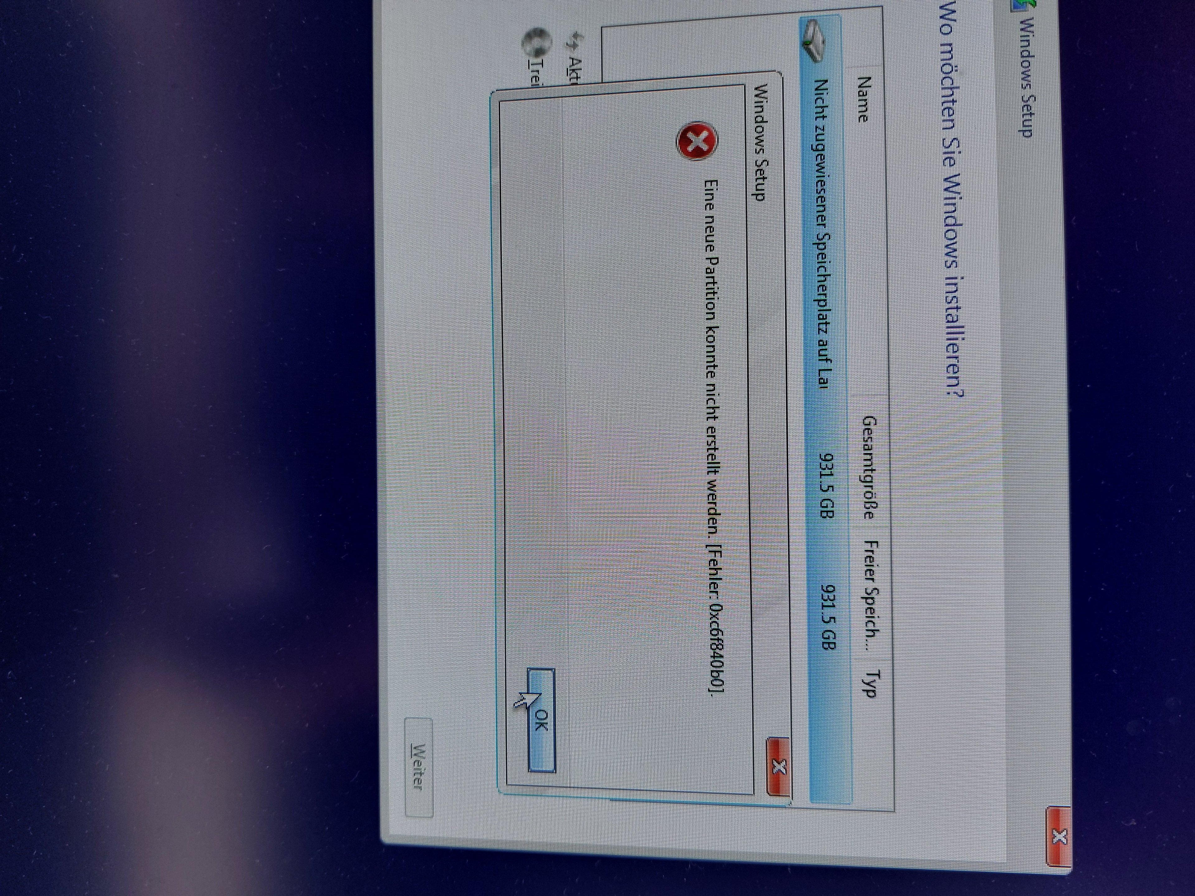

Bei der Installation sieht es so aus wie im beigefügten Bild.
Von einer Ziegelstein-Firmware habe ich noch nichts gehört. :-) Gab/Gibt es ein generelles Problem mit der Firmware?

Installierst du einfach in den leeren Bereich? Bitte keine Partition erstellen, einfach rein.
Geht das nicht ... ist die Chance für einen Defekt sehr hoch. Was "falsch eingestellt" im BIOS ist ja Quatsch, lief ja vorher.
Und der plötzliche Ausfall ... mja.
@Smily:
Ich habe beide Varianten ausprobiert (hoffe das war nicht schlimm):
  • erst den "nicht zugewiesenen Speicher" ausgewählt und direkt weiter geklickt - dann kam sofort der Fehler 0x80300024
  • danach nochmal über Diskpart "clean" und beim 2. Versuch beim nicht zugewiesenen Speicher auf "formatieren" - da kam dann zusätzlich die Fehlermeldung aus Screenshot 2

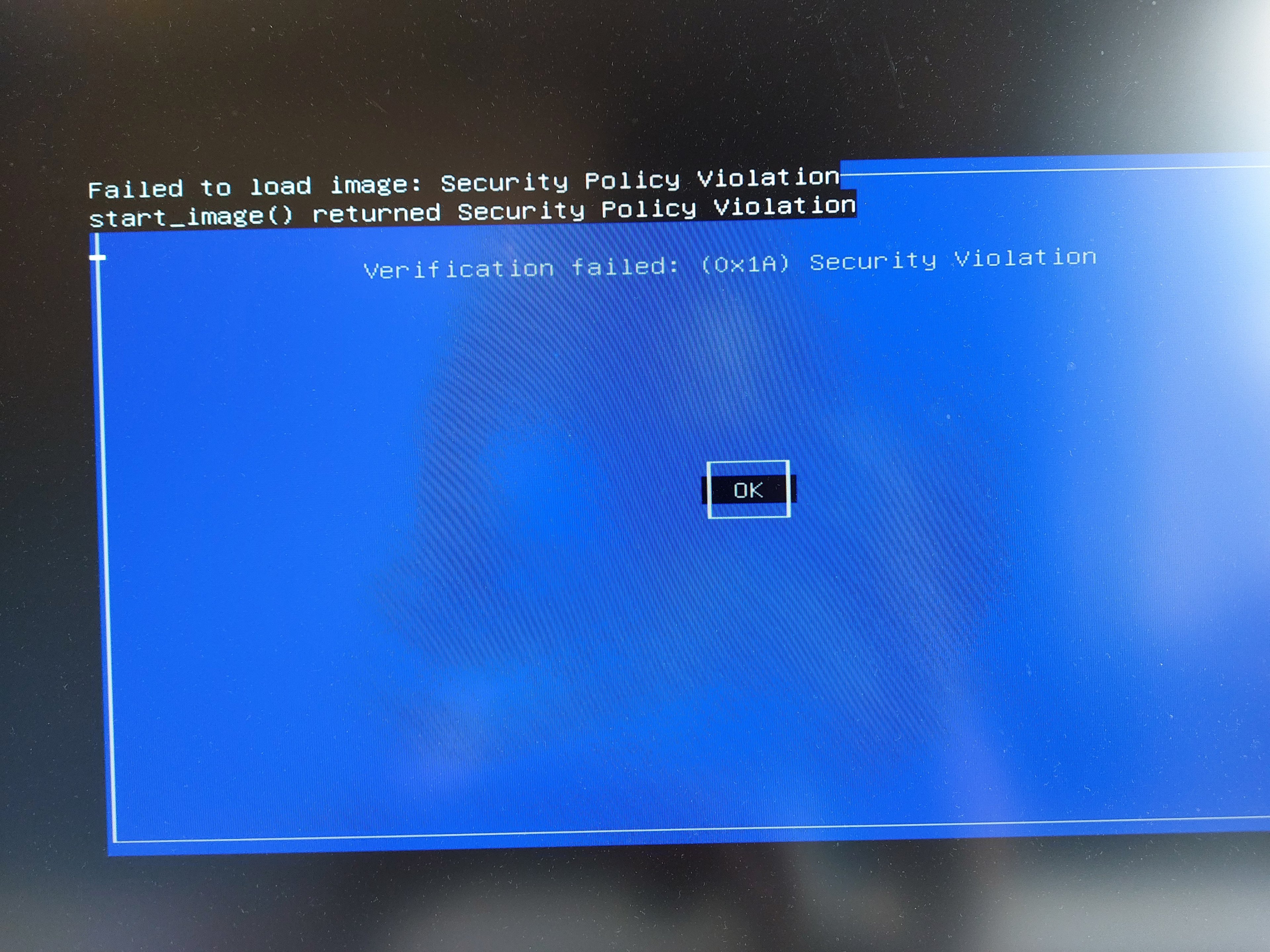

@cyberpirate
Ich glaube das ist zu anspruchsvoll für mich. Beim booten kamen folgende Meldungen, ich denke ich versuche es mit einem Adapter am Laptop.
Die SSD prüfe ich dann nur per CrystalDiskInfo, oder kann ich sonst noch etwas machen?
