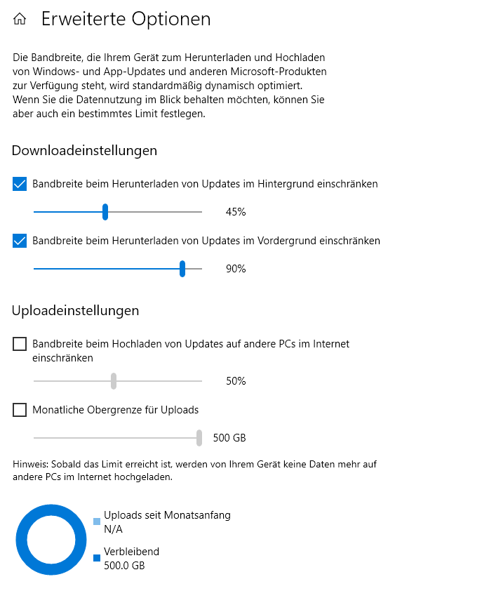

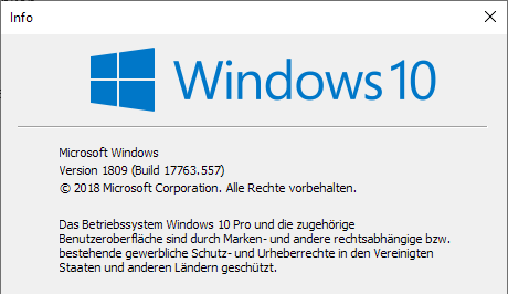

Also in meiner Windows 1809 geht das schon jetzt. (bis auf die absoluten Werte)
Moin,
du kannst nur ein Prozentsatz einstellen aber nicht die tatsächlichen Mbps einstellen, das ist der Unterschied.
Absolute Bandbreiten
Eine weitere Neuerung betrifft die Beschränkungen bei den Transferraten, die Nutzer dem Windows-Update zur Verfügung stellen wollen. Bisher konnte man in den Einstellungen festlegen, dass für den Download von Patches beispielsweise nur ein bestimmter Prozentsatz der Bandbreite in Anspruch genommen werden darf. Jetzt hingegen können auch hier feste Bandbreitenangaben hinterlassen werden. Das ist deutlich sinnvoller, da bei den meisten Nutzern der eigentliche Flaschenhals erst hinter der Netzwerkschnittstelle des Rechners selbst angesiedelt ist. Wenn man also bisher nur zuließ, dass Windows-Update maximal 25 Prozent der Gigabit-Ethernet-Schnittstelle verwenden darf, konnte die DSL-Anbindung trotzdem komplett ausgelastet werden.

Wie ermittelt denn Windows Update die Bandbreite? Nimmt es einfach den Link-Speed? Also 45 % wären 450 Mbit/s, wenn ich einen Gigabitport habe oder wird die Internetbandbreite gemessen und davon dann z.B. 45? Oder wird das Inbound gemacht? Also bereits im Update-Download wird geschaut, was geht und dann auf den eingestellten relativen Wert heruntergeregelt?

Bist Du dir sicher, dass es sich bisher auf die Netzwerkschnittstelle bezogen hat?
und auch @conf_t :
Das steht doch auf dem Screenshot im Artikel: zumindest in Zukunft wird die prozentuale Einschränkung gegen die "measured bandwith (measured against the update source)", also die Geschwindigkeit zum Server gemessen.

Neu ist das wirklich nicht, das geht schon sehr lange mit absoluten Limits, das Problem war nur, dass es gut versteckt ist. Meine Textdatei mit der Anleitung ist von 2016. Mit meiner damaligen 2mbit Leitung hing sonst immer das ganze Netzwerk bei Updates ohne Limit.
Ausführen: gpedit.msc
Computerkonfiguration
Administrative Vorlagen
Windows Komponenten
Übermittlungsoptimierung
Maximale Downloadbandbreite (in KB/s)
Maximale Uploadbandbreite (in KB/s)
Bislang war es aber der Linkspeed. Wenn du 10% eingetragen hast und per 1GbE angebunden warst war das Limit eben 100MBit/s. Was die Inet-Leistung her gab, davon wusste W10 nichts -> deshalb nun das "measured against the update source".
