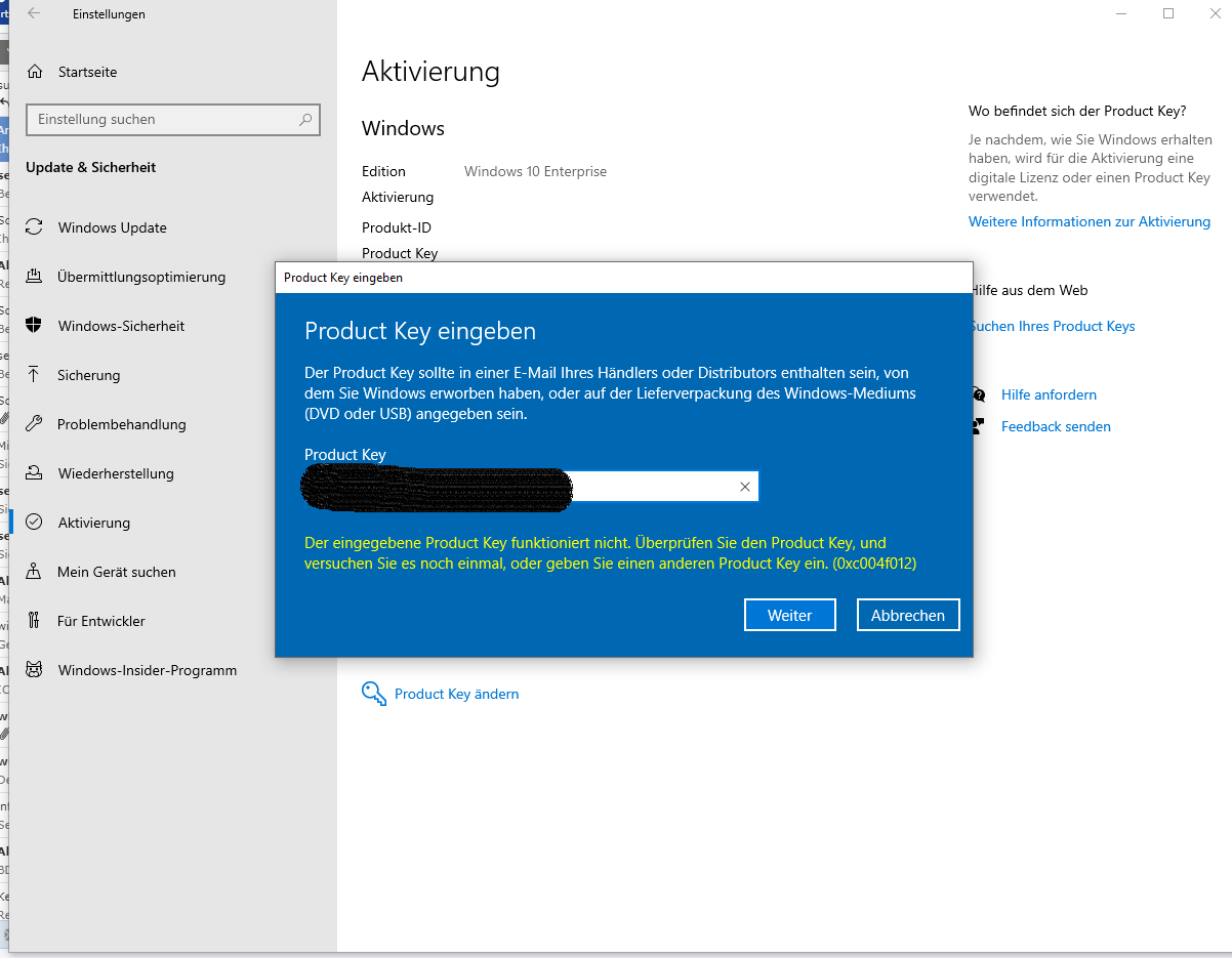

Hallo,
Ich habe gestern meinen PC zurückgesetzt weil er nicht mehr richtig funktionierte.
Beim wieder ausetzten hatte ich das Problem das ich kein Windows 10 Pro mehr hatte sondern Windows 10 Enterprise.
Hab mir jetzt einen Windows 10 PRO Key gekauft und wollte euch fragen wie ich das jetzt am besten machen kann?
Kenn mich mit PC nicht so gut aus daher bräuchte ich eine step by step hilfe.
LG
Wenn du den Key eingibst (bspw. unten bei Product Key ändern) sollte sich die Edition von Enterprise auf Pro ändern.

Das hätte ich schon probiert nur funktioniert das leider nicht :D auch mit neuem KEY nicht
OFFLINE versuchen! Bei Online-Kontakt wird der Key geprüft und im Zweifelsfall verworfen.
Am besten den Ethernetadapter deaktivieren/Kabel raus und den generischen Pro Key via CMD nutzen:
Code:
cscript slmgr.vbs /ipk VK7JG-NPHTM-C97JM-9MPGT-3V66T
Neustart. Dann online über die Settings den Key eingeben.

Funktioniert nicht.
