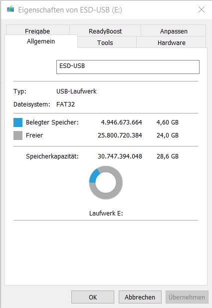

Wenn die mittlerweile wirklich auch so Fett wäre, dann natürlich nicht.
Das wäre mir aber neu, bzw das wäre neu und dann gehts auch nicht mehr auf DVD.

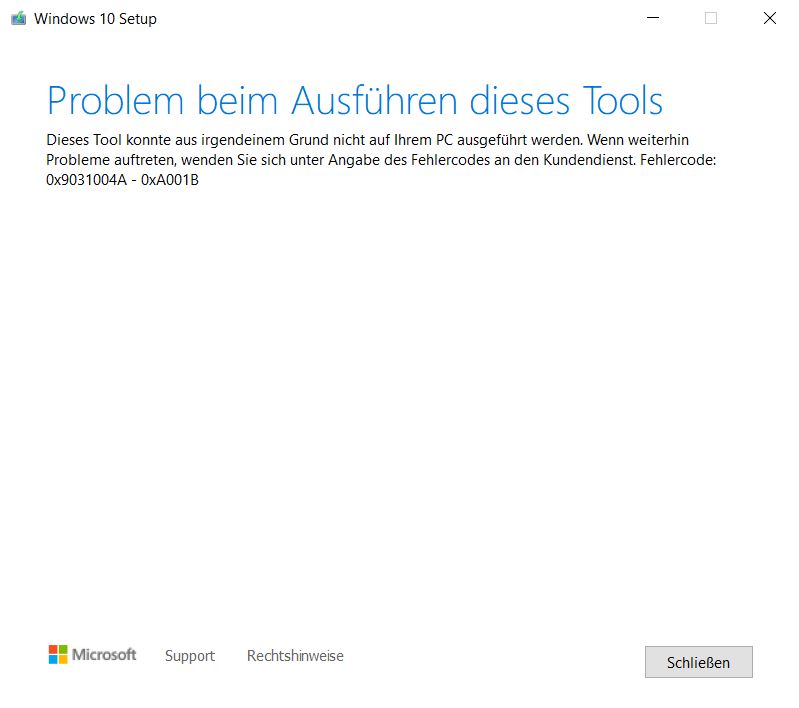

Auch der erneute Versuch brachte wieder die Fehlermeldung. Es sind 828 MB des Sticks belegt.
Jetzt das Interessante:
Der Stick, der an meinem alten PC tadellos bootet, kommt am neuen PC bis zum Windows-Zeichen. Dort bleibt er aber hängen. Es gibt keine "Sanduhr".
Wenn ich von der alten System-SSD versuche zu booten, passiert exakt das gleiche. Daher habe ich das auch erst jetzt bemerkt, wo alle SSDs abgezogen sind. Vorher dachte ich immer, er würde wieder von der SSD versuchen zu booten.
Also warum bleiben hier alle Bootversuche am Windows-Zeichen hängen? Das muss doch miteinander zu tun haben?
