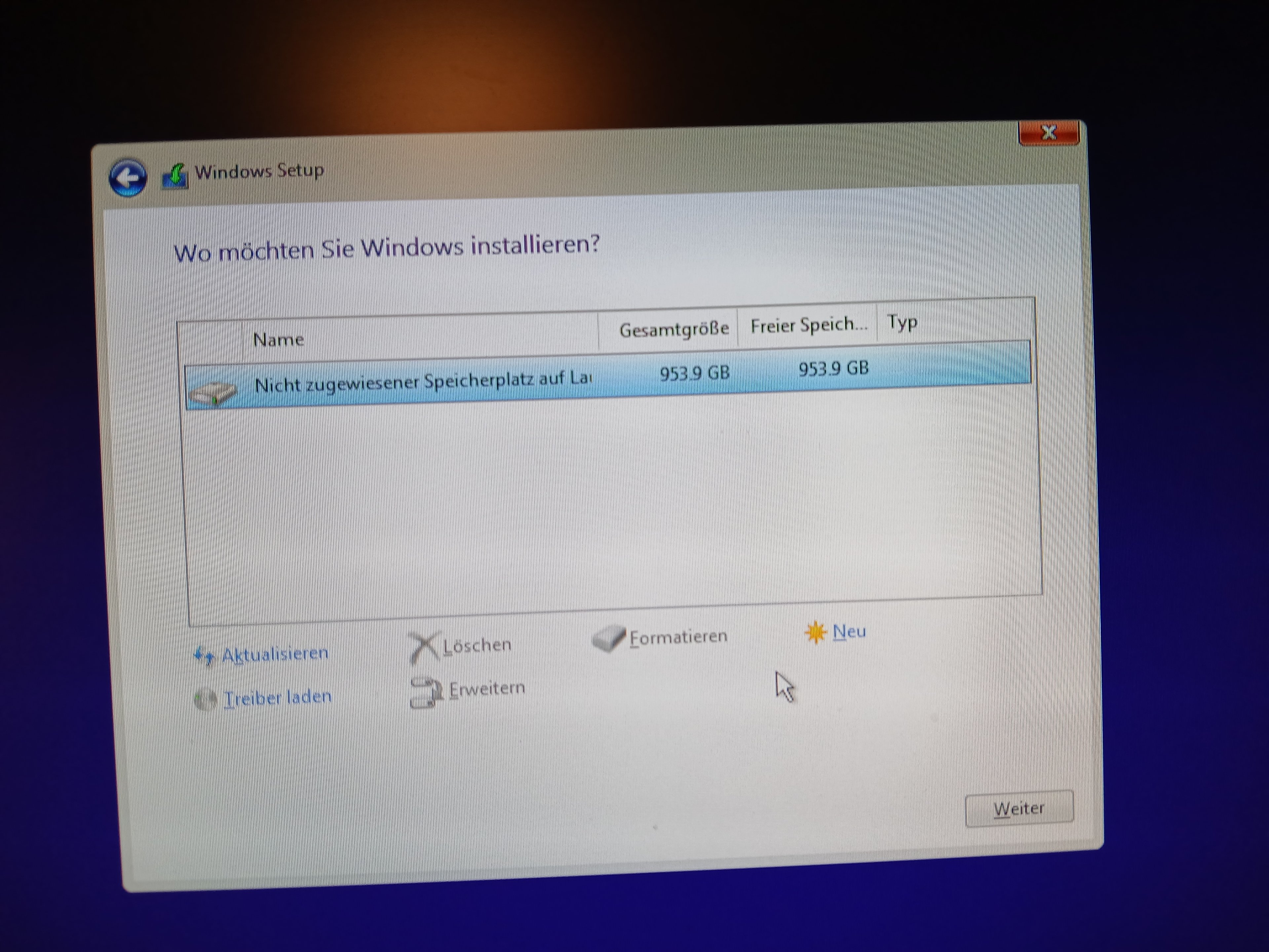

Sorry, es stimmt. Laufwerk 0 ist tatsächlich eine Festplatte (eine alte HDD). An diese habe ich nicht mehr gedacht, da ich diese nie verwende.

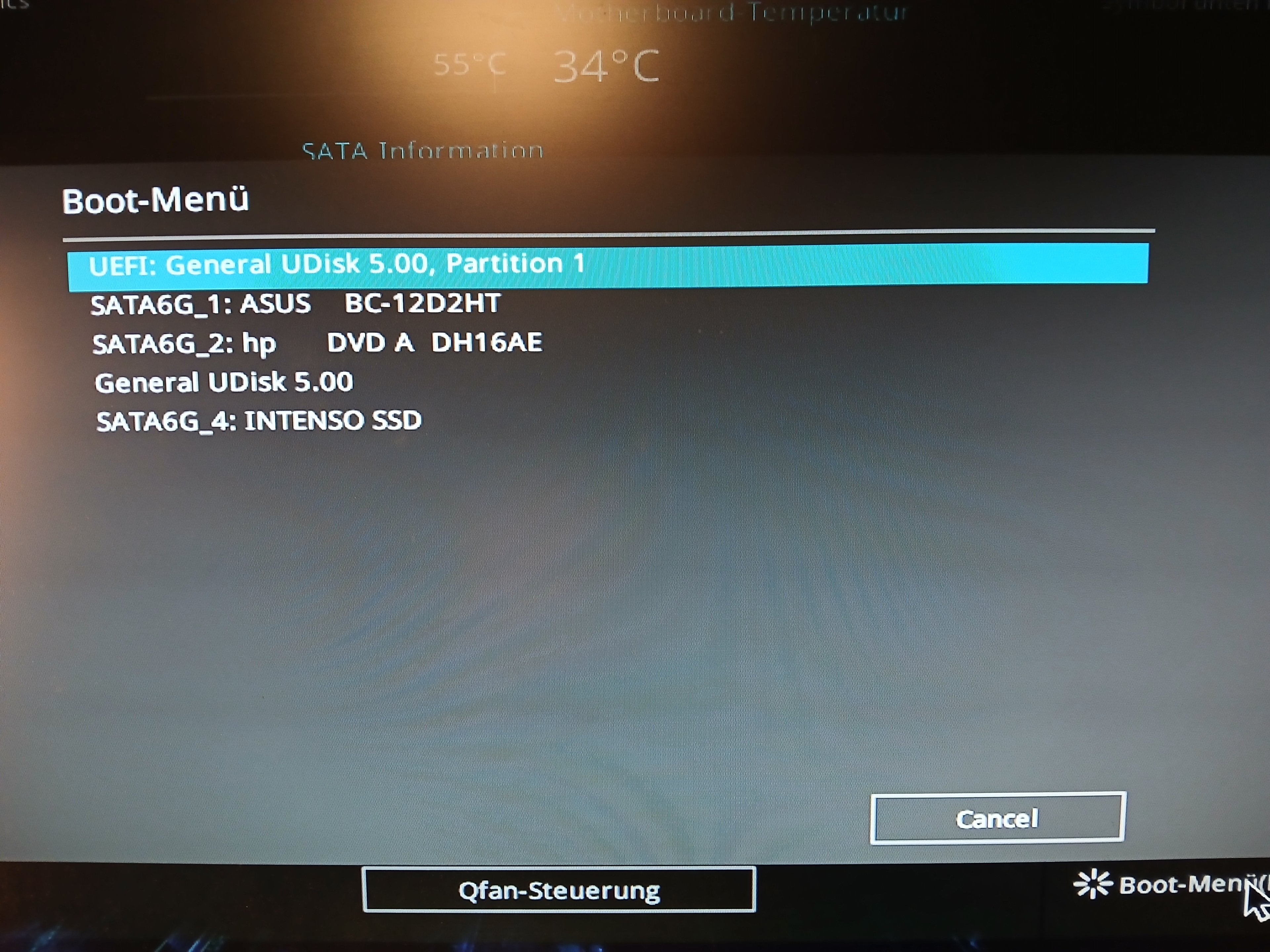

Diese habe ich nun abgesteckt (Bild 1).

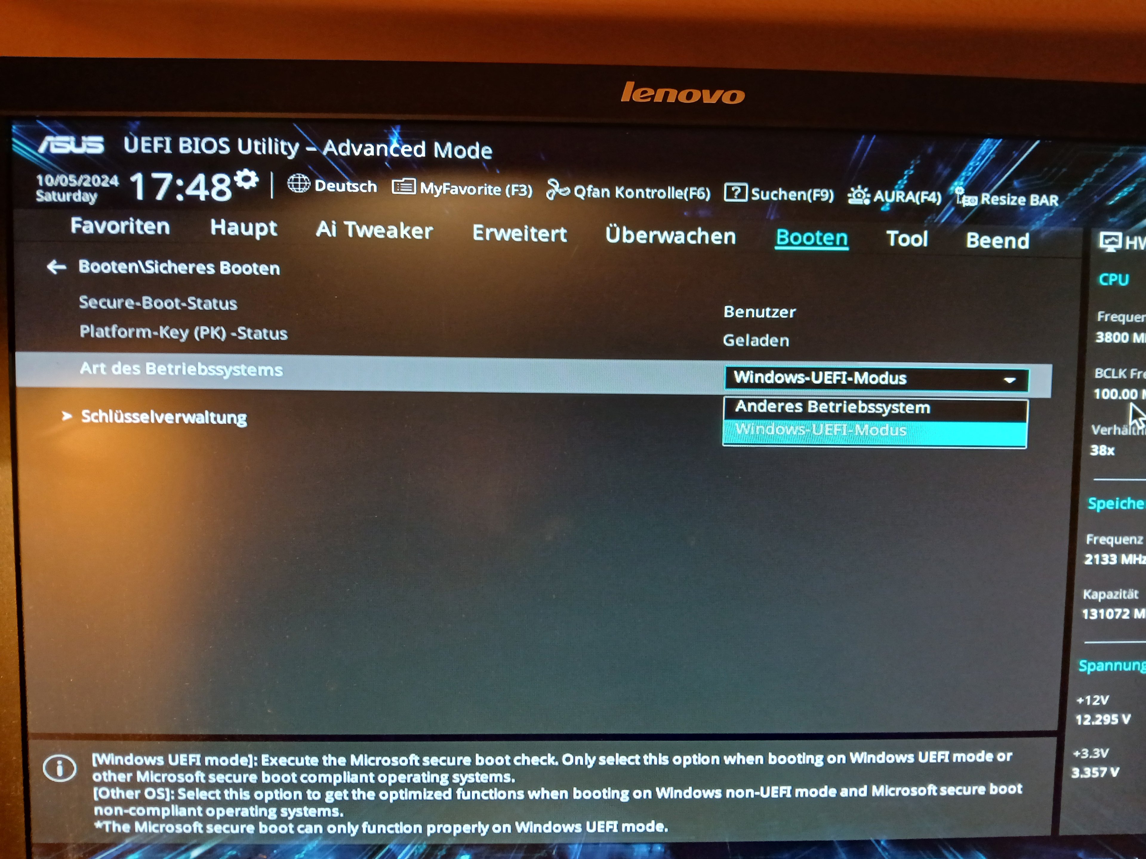

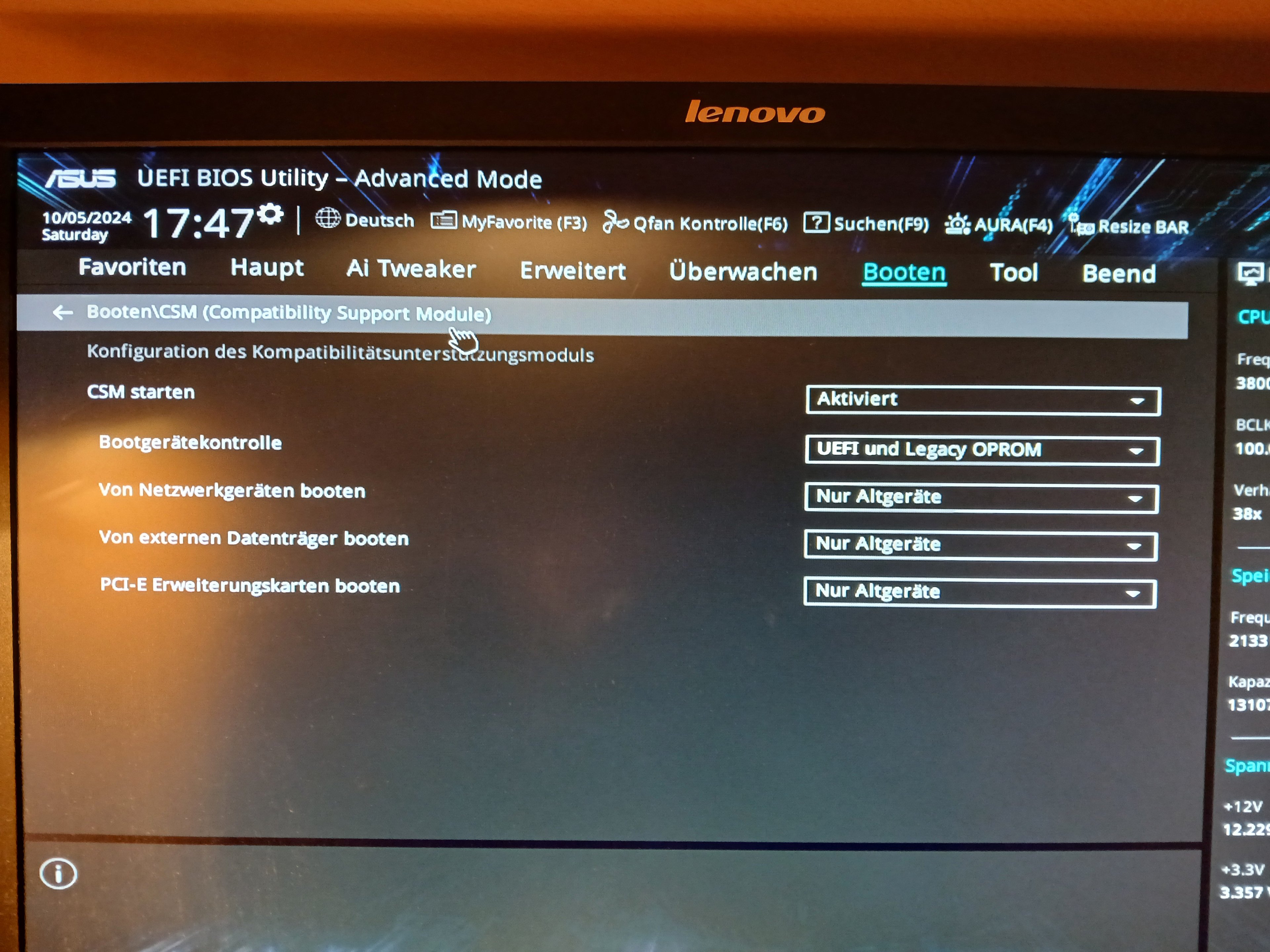

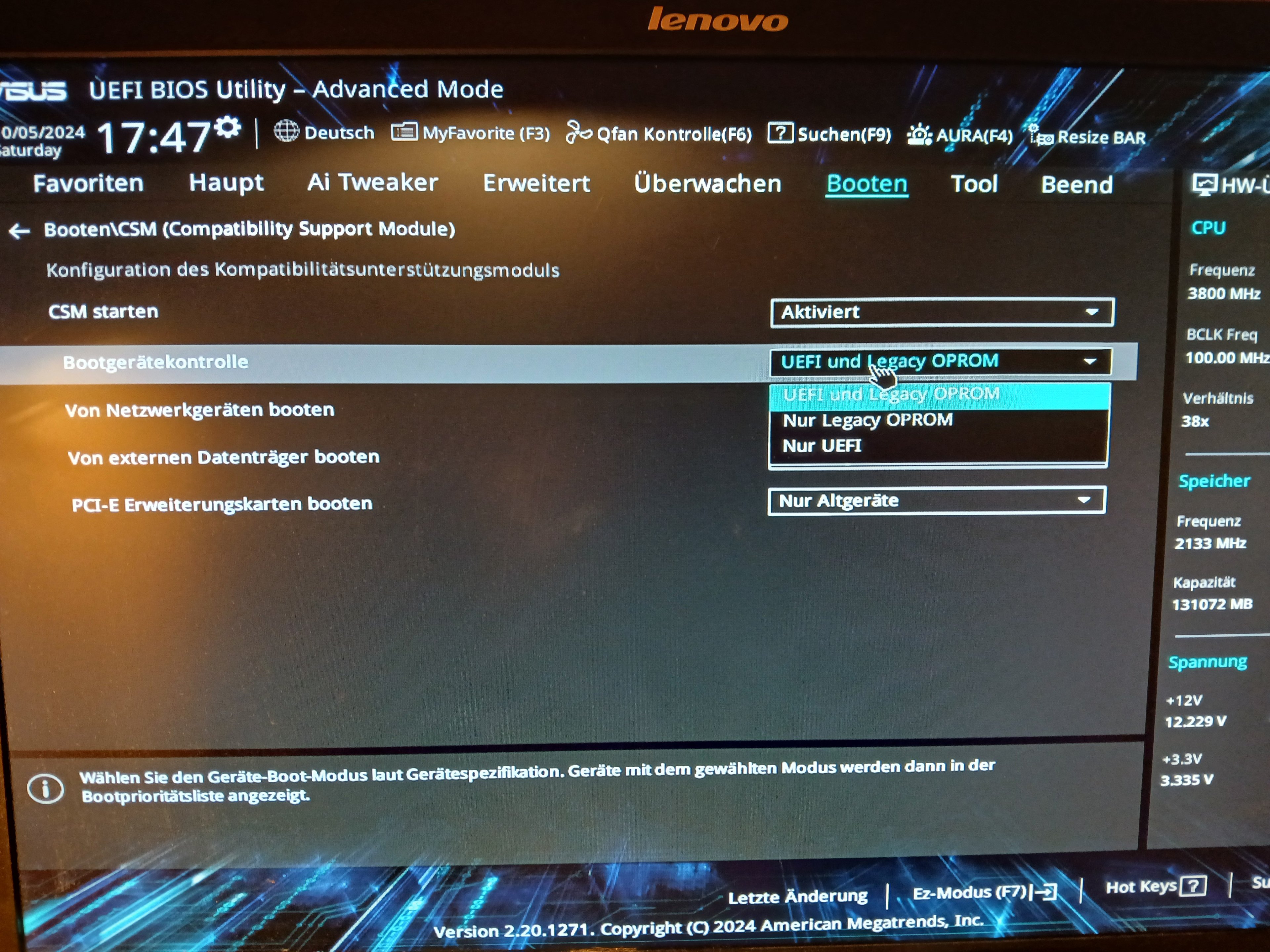

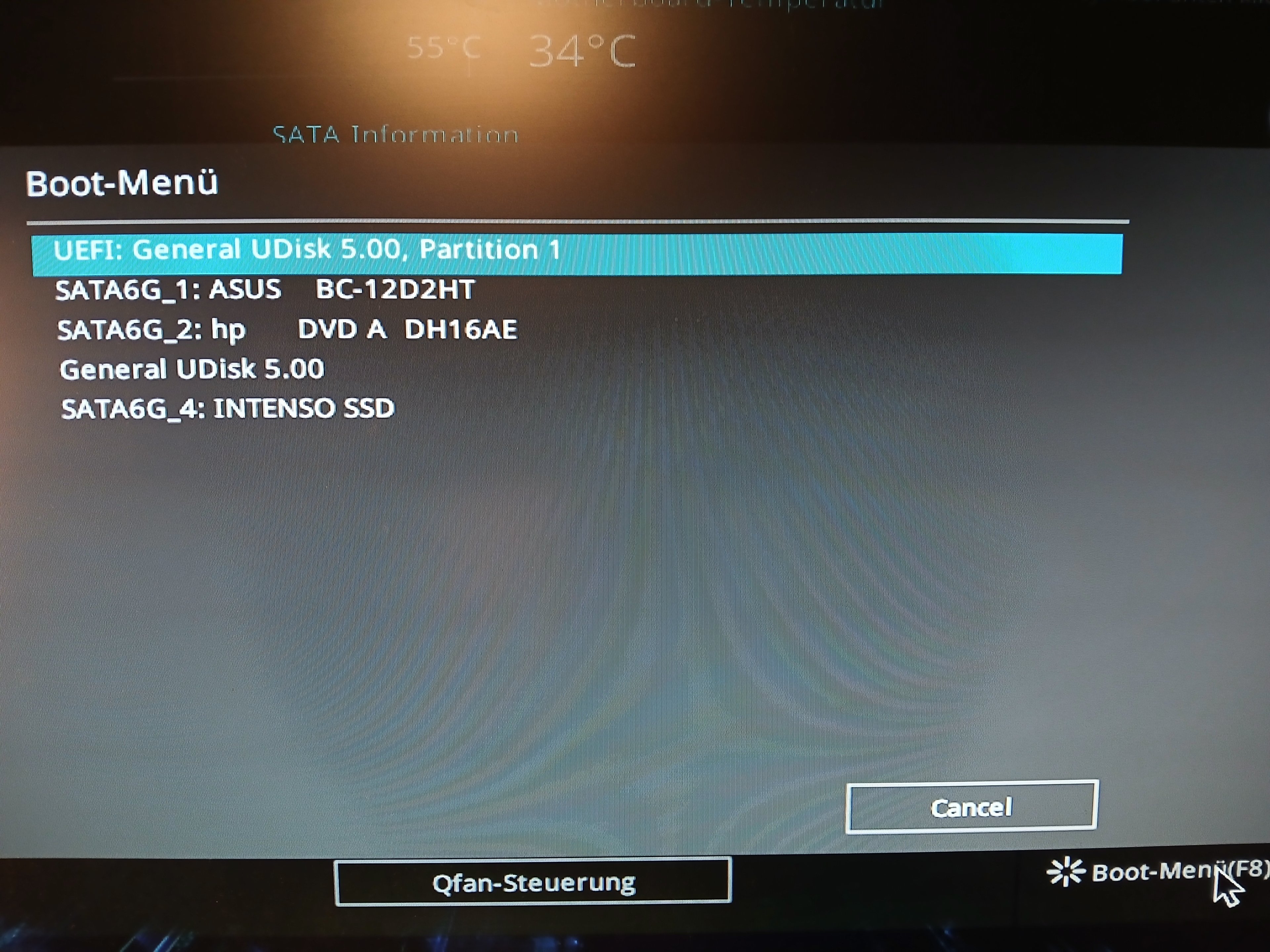

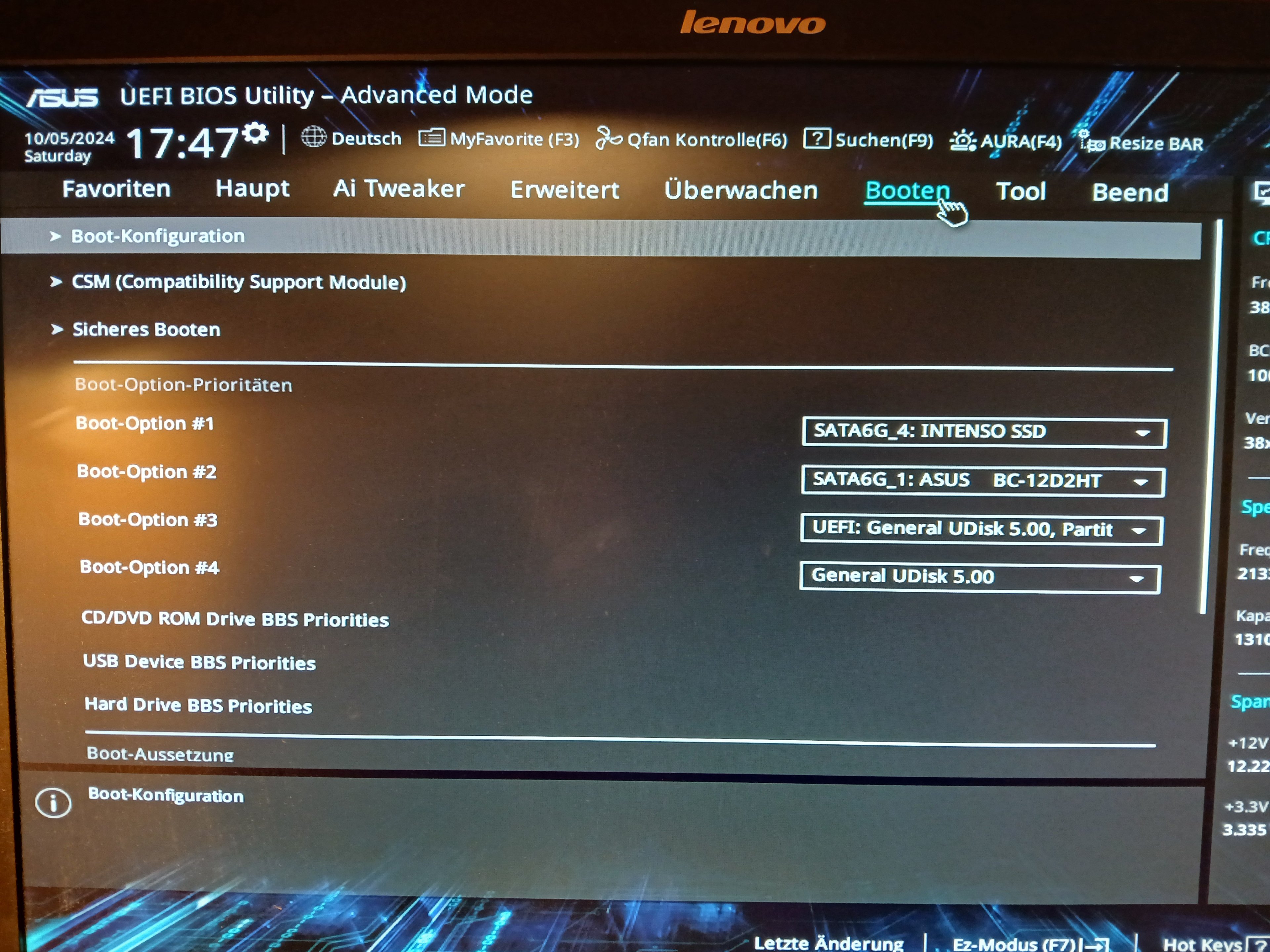

Ich habe nun auch Bilder vom BIOS reingestellt.

Laut dem Bild mit der Datenträgerverwaltung (Beitrag#20) scheint der Datenträger 0 in GPT konvertiert worden zu sein.
Die anderen Datenträger, vor allem C: und D:, scheinen MBR zu sein.
Deshalb werden die auch nur dann angezeigt, wenn im BIOS dieser Mischmodus aktiviert ist.

Eine SSD oder NVMe muss doch auch grundsätzlich irgendwo bei Info erkannt werden.
Intenso1000 GB muss doch die SSD sein und wenn man da nur nicht zugewiesenen Platz hat, dann muss doch die Installation funktionieren im Uefi Modus .
CSM Legacy aus und den USB-Stick booten im Uefi Modus.
F8 tippen beim Starten für das Bootmenü bei Asus müsste richtig sein.
Klappt doch jetzt bestimmt!
Man sieht doch in Post 42, dass CSM an ist.
Nur Uefi kein Uefi + Legacy
SSD muss an 1. Stelle und den USB Stick mit F8 starten.
Uefi USB-Stick Name.
