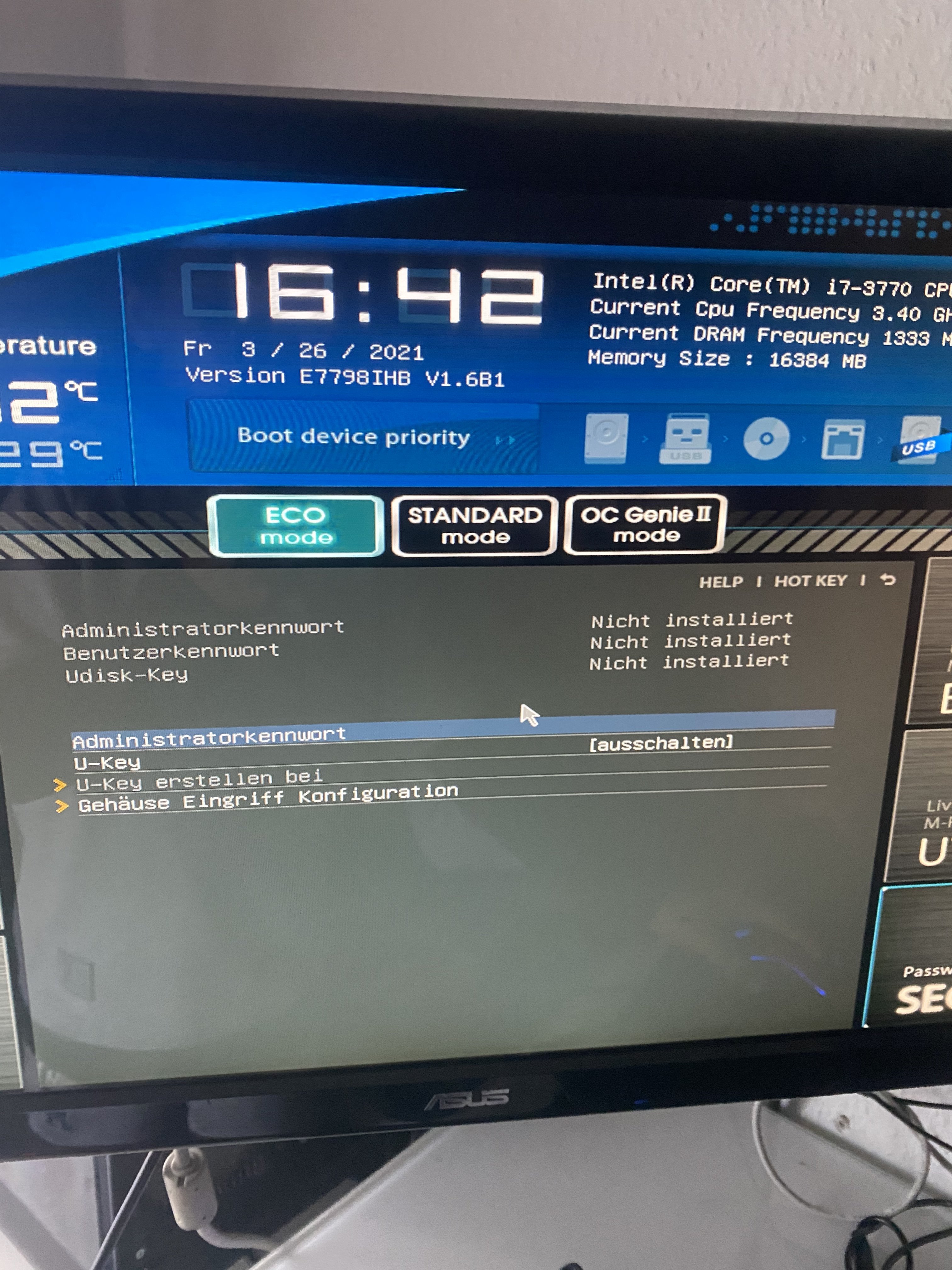

Hallo mein Sohn hatte sein passwort vergessen also Kennwort von Windows 10 ohne email anmeldung hatten wir es gekauft.
Nun wollte ich windows neuinstallieren. Leider geht es nicht kommt diese Meldung: der computer konnte nicht auf den start der nächsten installationsphase vorbereitet werden starten....
Bilder folgen

Das Passwort hätte man aber auch anderweitig wieder zurücksetzen können - die Windowsanmeldung ist nicht unverwundbar und lässt sich recht leicht mit Hilfe z.B. des mit dem Media Creation Tool erstellten Sticks umgehen.
Wenn ihr aber eh den PC mal sauber neu installieren wollt wäre hier schon offensichtlich wo es hakt: ihr habt Wirrwarr auf der Festplatte. Alle Partitionen löschen. Dann Auf "Neu" klicken und weiter, Windows auf die neuerstellten Partitionen installieren lassen. Dann klappt's auch mit dem Nachbarn.

ist denn soweit alles richtig mit dem booten im bios?

Na ja, wurde schon tausendmal geschrieben und kann hier ebenso oft nachgelesen werden. Einen Installationsstick mit Media Creation Tool erstellen, Media Creation Stick an die erste Stelle im BIOS stellen, installieren, Neustart initiieren, im BIOS Systemplatte in der Bootreihenfolge an die erste Stelle setzten, Windows nach dem Neustart einrichten und fertig ist die Laube. Dauert 20 min. und ist so simpel wie eine Butterstulle schmieren.

Du musst dem doofen Rechner sagen, von wo er ein/das Betriebssystem starten soll. Also aus dem Netzwerk, von einer SSD oder einem USB Stick. Üblicherweise steht an erster Stelle ein bootfähiges Medium mit einem startfähigen System wie zum Beispiel Windows, meinetwegen ein Linux oder ein USB Stick auf dem ein startfähiges System installiert ist. Den Eintrag dazu findest Du in Deinem achten Bild, wenn ich nicht irre.
