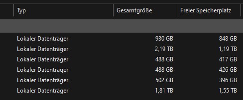

Wie voll sind denn die SSDs bzw. insbesondere die SSD/Partition, auf der Windows ausgeführt wird?
Die mit Windows ist nicht mal zu 25 % voll, die andere m.2 mit den Spielen sieht genauso aus, die 870 evo ist partitioniert und die sind auch mit max 25% gefüllt.
