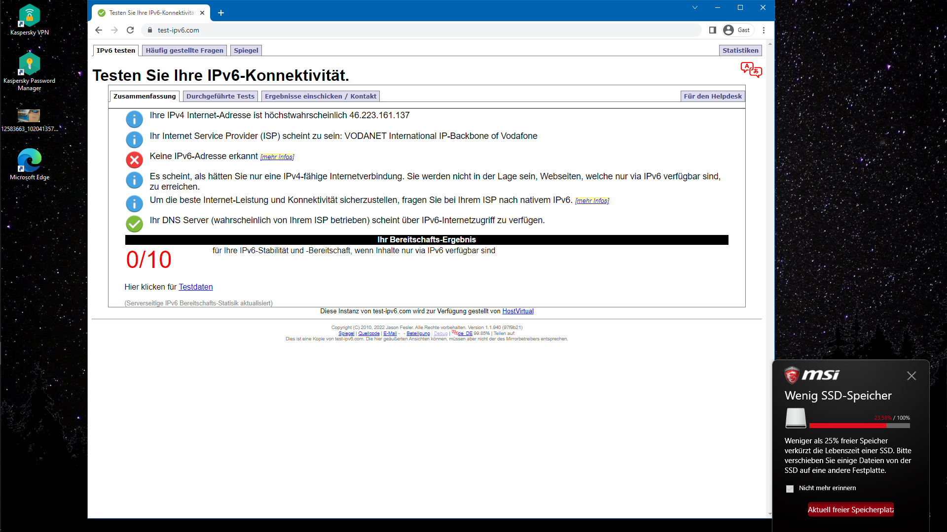

Das ist ja noch nicht einmal die von mir mit Link gepostete Adresse!
Da hilft alles nichts, wenn du solche Antworten postest, mit denen man nichts anfangen kann.
ipv6-test.com ist über IPv6 erreichbar, test-ipv6.com aber nicht!
Am besten nochmal von vorne.

C:\Users\eYc>ping test-ipv6.com -6
Ping-Anforderung konnte Host "test-ipv6.com" nicht finden. Überprüfen Sie den Namen, und versuchen Sie es erneut.
