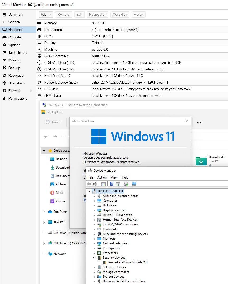

wer windows 11 auf proxmox probieren will, kann das mit den letzten updates jetzt einfach tun. kvm unterstützt schon länger soft-tpm, aber nun ist auch einfach in proxmox konfigurierbar.
btw: die host-cpu ist ein 2400g. mit cpu-type "host" wollte win11 nicht installieren, mit "kvm64" gabs keine probleme. der installer schaut da anscheinend nur auf die cpu-id anstatt auf die cpu-flags.
