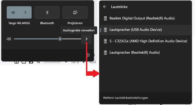

Hab festgestellt, daß bei Windows 11 die Schnellwahl der Audio-Ausgabe weggeworfen wurde. Suuuuper! Wenn ich auf das Audio-Symbol klickem hab ich ein Auswahlmenü für alles Mögliche, aber die Audioausgabe fehlt. Das muß man jetzt also in den Systemeinstellungen tun. Das "vereinfacht" die Sache ungemein! Auch den Lautstärkemixer muß ich jetzt wohl suchen gehen, Noch hab ich keine Hinweise, wo der nun sein soll...
AvenDexx
Admiral
- Juni 2005
- 8.321
Nicht ganz! Hat mich auch irritiert und ich war schon der gleichen Meinung, bis ich zufällig neben der Lautstärkeleiste den kleinen Pfeil sah, der nach Rechts zeigte. Klickst du diesen an, kannst du dein Ausgabegerät wählen.Klassikfan schrieb:Hab festgestellt, daß bei Windows 11 die Schnellwahl der Audio-Ausgabe weggeworfen wurde.
Wenn man es weiß, ok. Etwas umständlicher, aber ok. Für intuitiv halte ich das aber nicht gerade.

Rechtsklick - Lautstärkemixer öffnen (beim Lautsprechersymbol), bei Wlan/Lan und Akku kommen andere Optionen..
