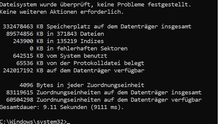

also Chkdsk kam zurück ohne Fehler, ja sind 2 Riegel und 2 Festplatten, das werde ich nachher mal in Angriff nehmen.
Ich lass gerade noch mal den ram durchlaufen, ich poste dann ein Foto sobald es fertig ist.
