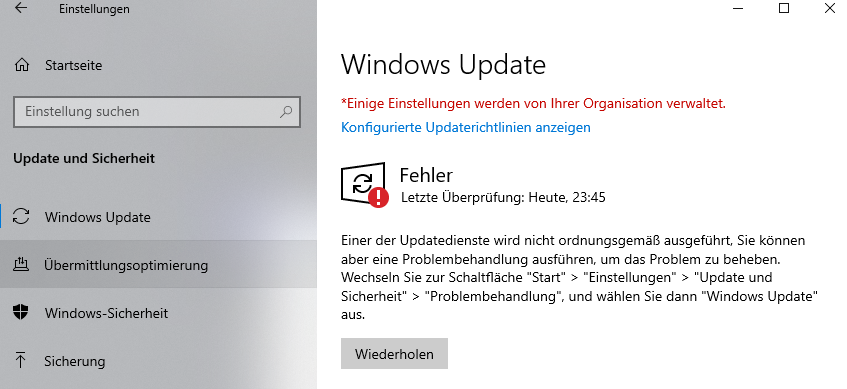

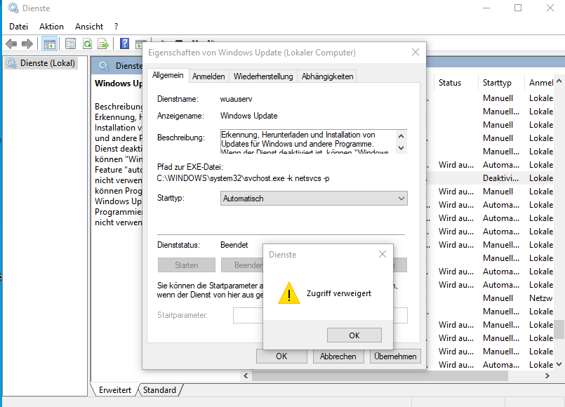

mir ist heute aufgefallen, dass mein Windows Update Dienst nicht mehr funktioniert. Meine Versuche es einzuschalten scheitern, weil ich ein Zugriff verweigert bekomme (Screenshot 1/2).

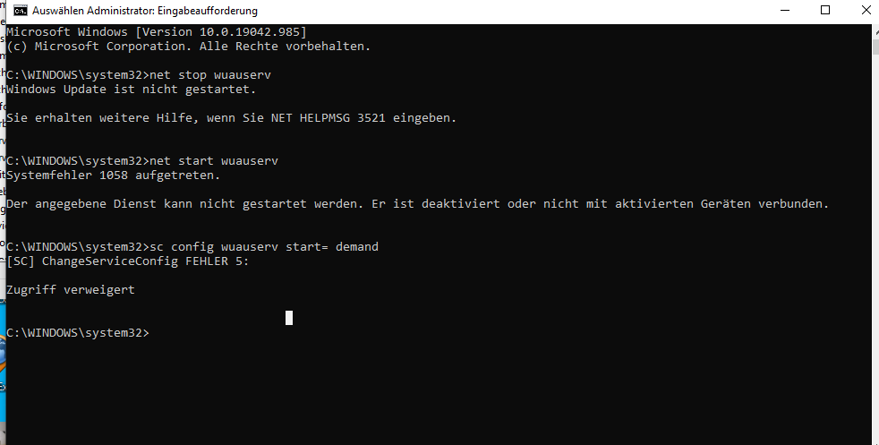

Versuch auf eigene Faust den Dienst mit Administratorkonsole über Konsole neuzustarten, scheitert auch (Screenshot 4). Ich bin mit meinem Wissen am Ende, irgendwelche Ideen wie ich den Dienst wieder starten kann?

https://www.deskmodder.de/wiki/inde..._Ihrer_Organisation_verwaltet_Problem_beheben
Wenn man zum Beispiel unter Windows Update die Nachricht zu sehen bekommt, "Einige Einstellungen werden von Ihrer Organisation verwaltet" dann ist darunter ein Link "Konfigurierte Updaterichtlinien anzeigen".
Klick man darauf, so werden die Einstellungen die bspw. in den Gruppenrichtlinien vorgenommen wurden angezeigt. In diesem Fall wie im Bild zusehen, wurden die Treiberupdates deaktiviert.
Diese Änderung kann auch von anderen Tools und / oder in der Registry vorgenommen worden sein, ohne dass eine Änderung in den Gruppenrichtlinien selber vorgenommen wurde.
Jetzt bleibt nur, nachzuforschen wer oder was diese Einstellung vorgenommen hat.
Mal versucht 'Konfigurierte Updaterichtlinien anzeigen' anzuklicken....?

Der "wuaserv" wird nur bei Bedarf durch das System gestartet wenn.
Die Startart "Automatisch" war mal, mittlerweile sollte da "Manuell" stehen.
Was kommt, wenn Du da drauf klickst?

Jetzt habe ich zwar keine Fehlermeldung, dass irgendeine Organisation den Update stoppt, aber Aktivieren lässt sich der Dienst immer noch nicht mit den selben Fehlermeldungen wie im Startpost. Siehe Screenshot #5 unten.
BFF schrieb:
Der "wuaserv wird nur bei Bedarf durch das System gestartet wenn.
-> Konfigurierte Update...
Auf Manuell kann ich es auch nicht mehr setzen und mein Windows Update Bildschirm sieht jetzt anders aus. Siehe Screenshot #5
ist bei mir aber auch auf automatisch und ich verstelle nichts und hatte auch noch nie Probleme.
