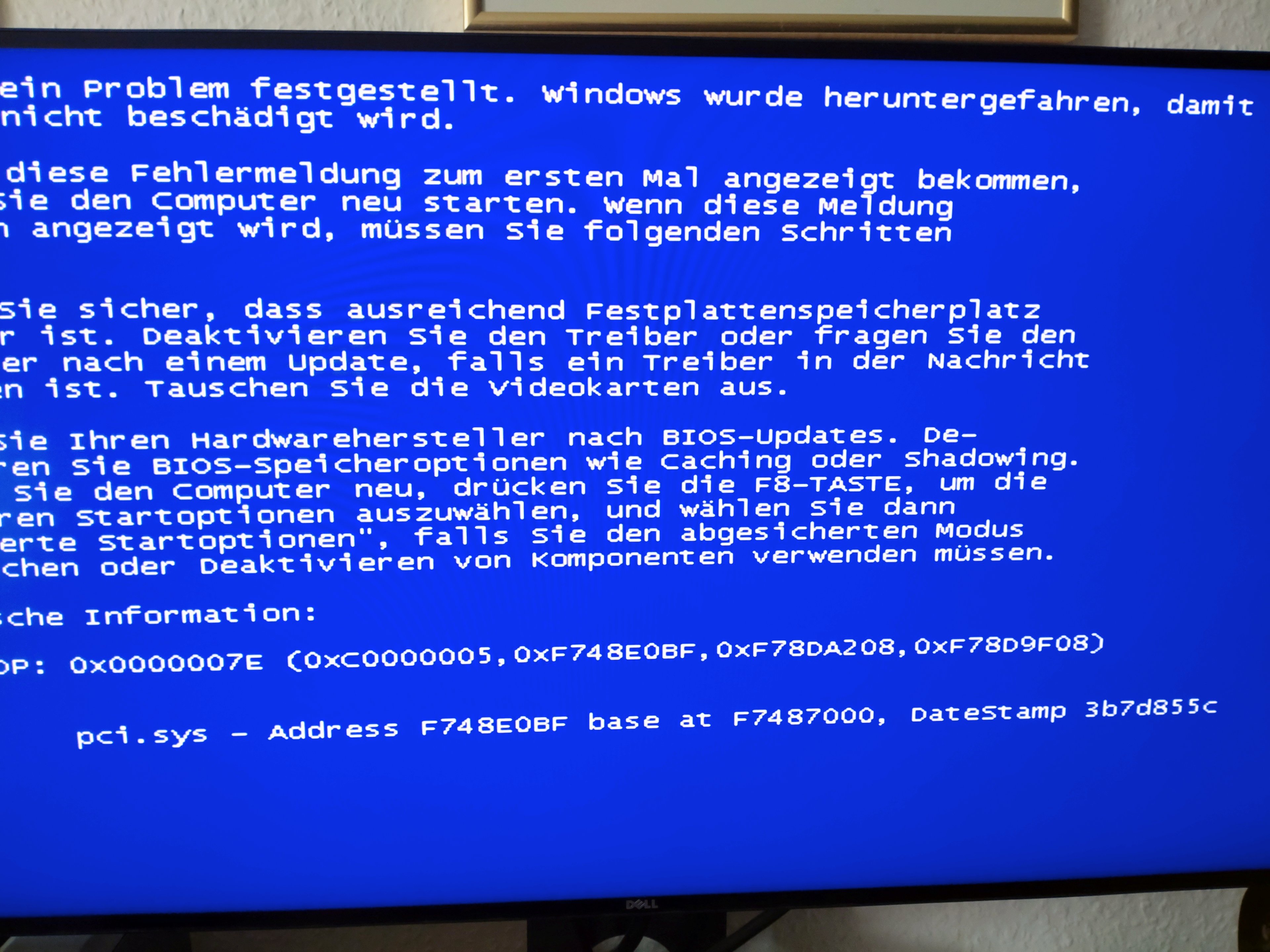

aber es kommt halt bei der Installation zum Blue Screen

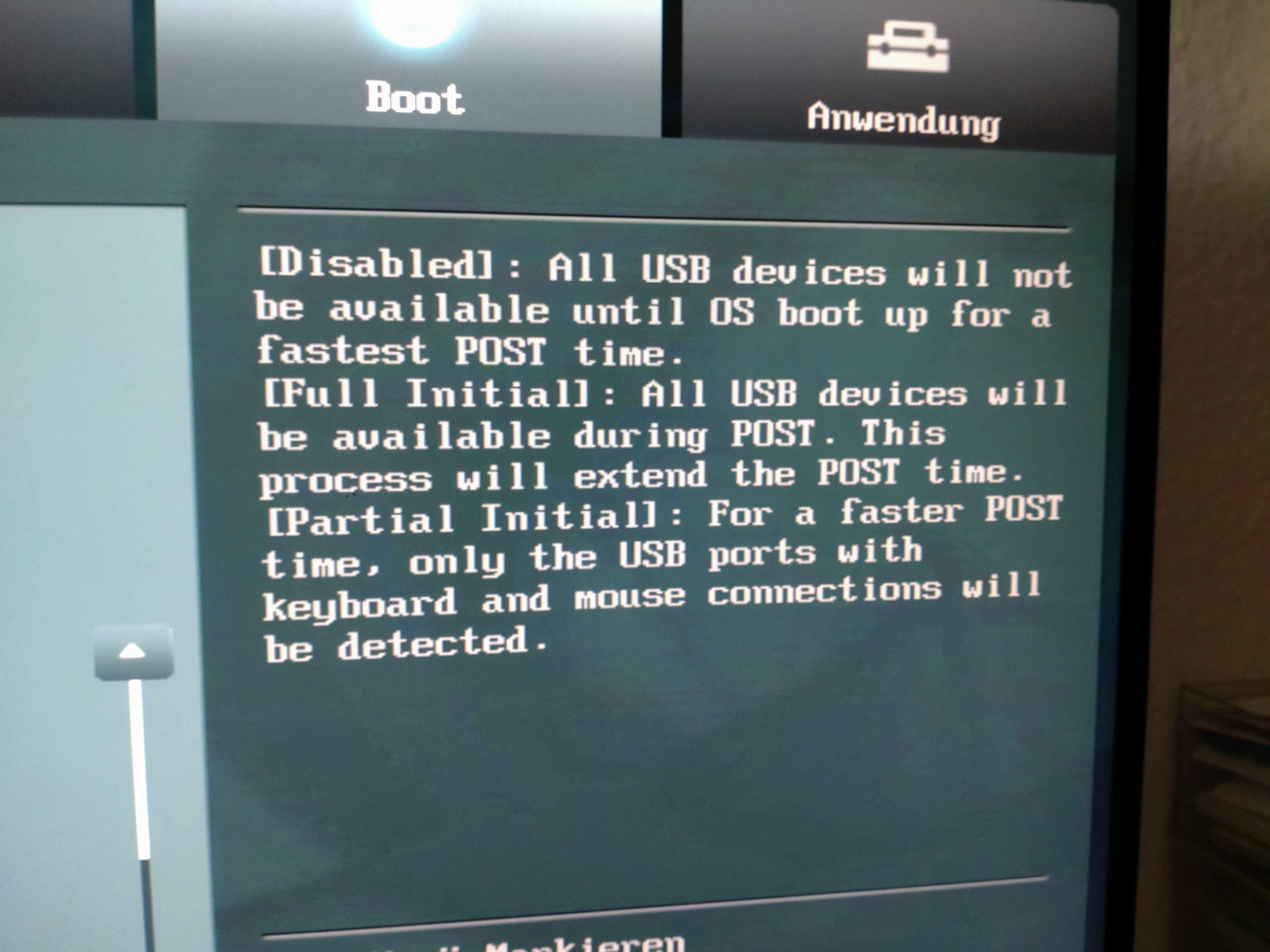

Im BIOS habe ich überall wo angeboten wird, auf "Legacy" umgestellt, s.a. Anhang.
Was man unter den Boot-Funktionen bei diesem BIOS allerdings NICHT einstellen kann, ist von "USB-Device" booten. Soweit so gut, so schlecht.

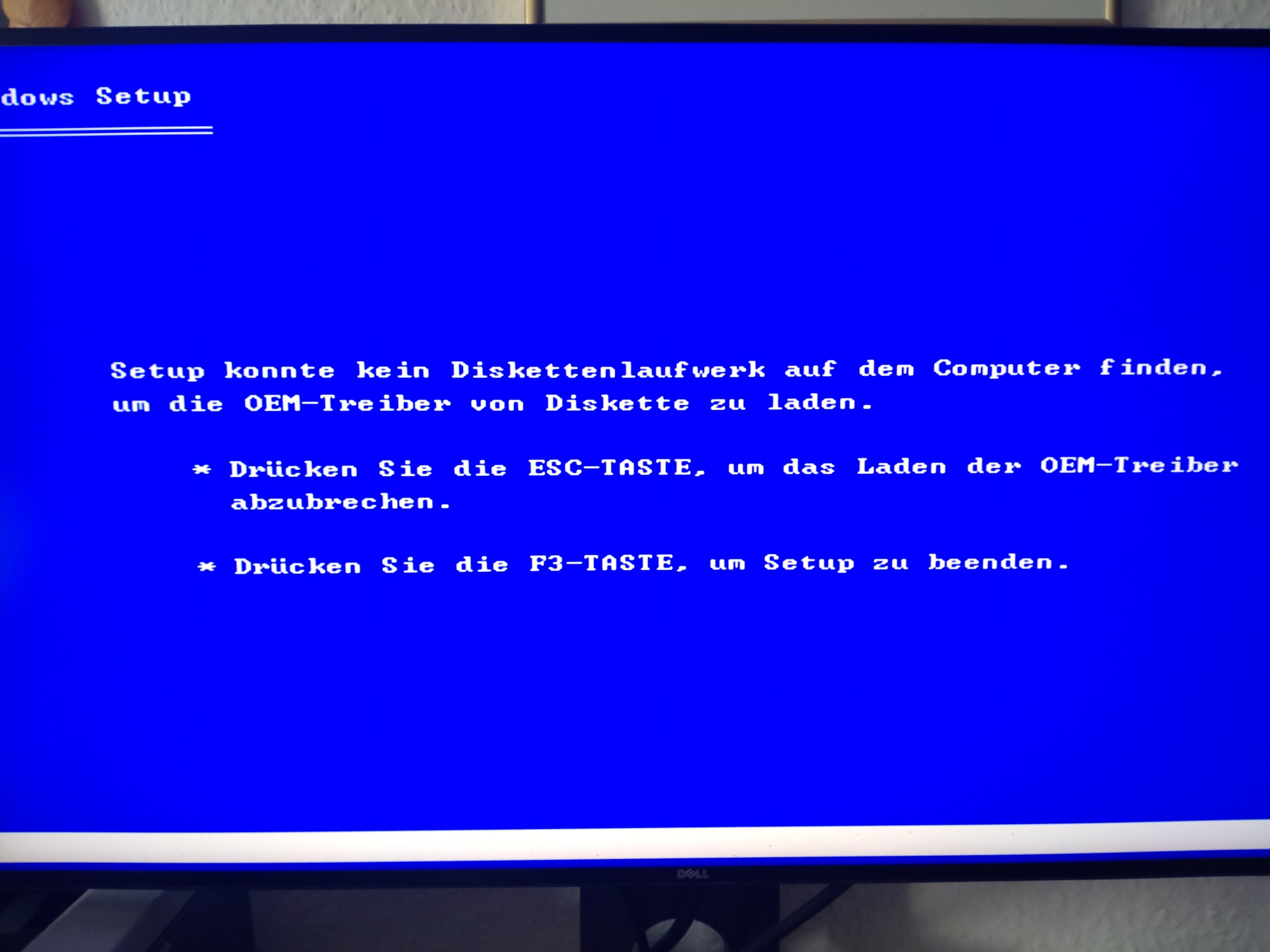

Folgt im Anschluß die Installations-Routine, erscheint beim Laden irgendwann besagter Blue Screen, s.a. Anhang. Unterbricht man die Installation mit "F6", um den fehlenden "SATA-Treiber" beispielweise vom angeschlossenen USB-Stick (2.0) zu installieren, fehlt die Auswahl-Möglichkeit "USB-Device" gänzlich, s.a. Anhang. Installiert man ohne "SATA-Treiber weiter, folgt entsprechend wieder der EXAKT gleich lautende Blue Screen.

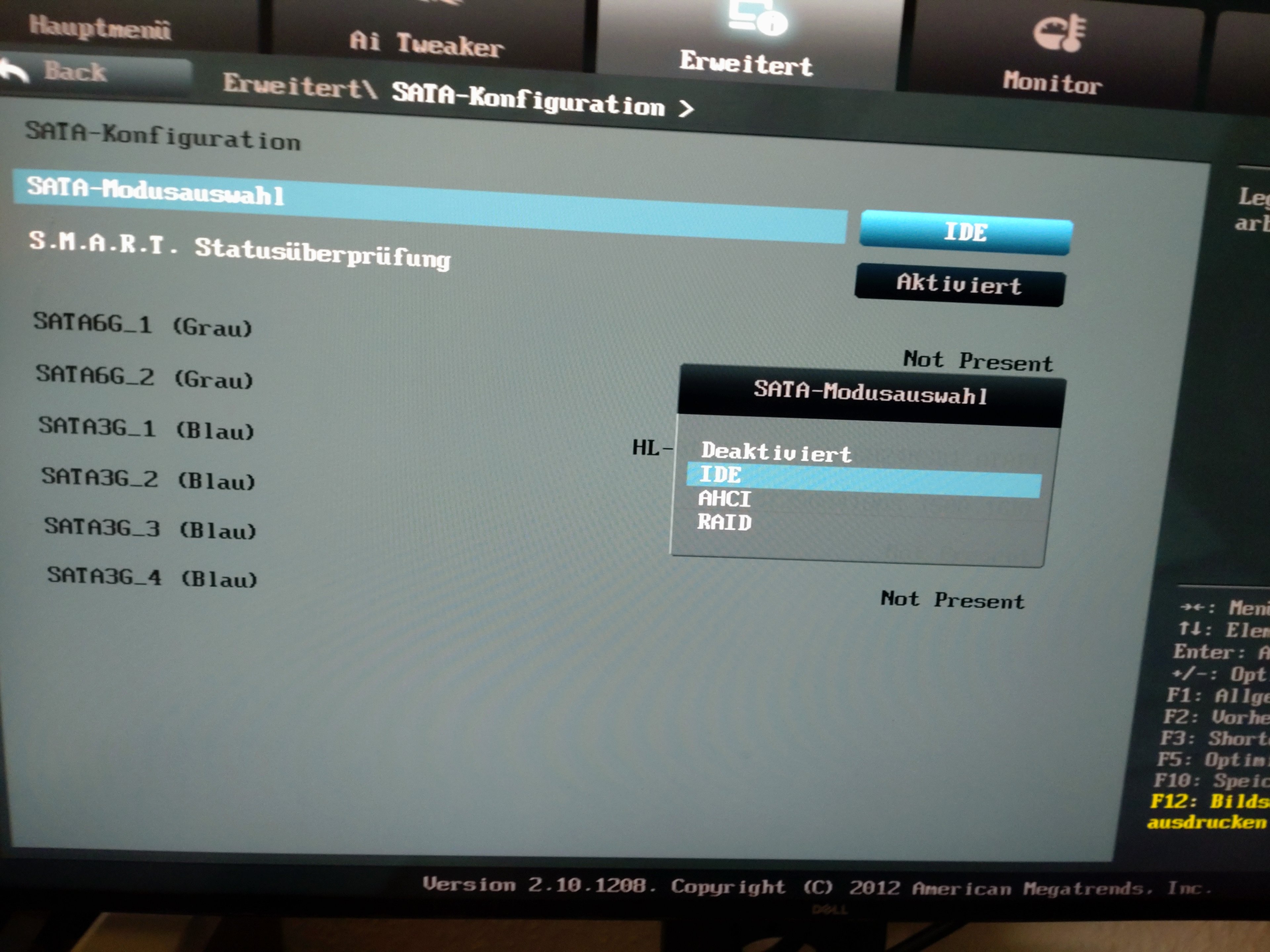

Ich könnte mal noch probieren, den SATA-Modus auf "AHCI" zu stellen, wie firespot gestern noch vorgeschlagen hat, was aber Meinung nach, nichts bringen wird, weil ja der SATA-Treiber nunmal fehlt.

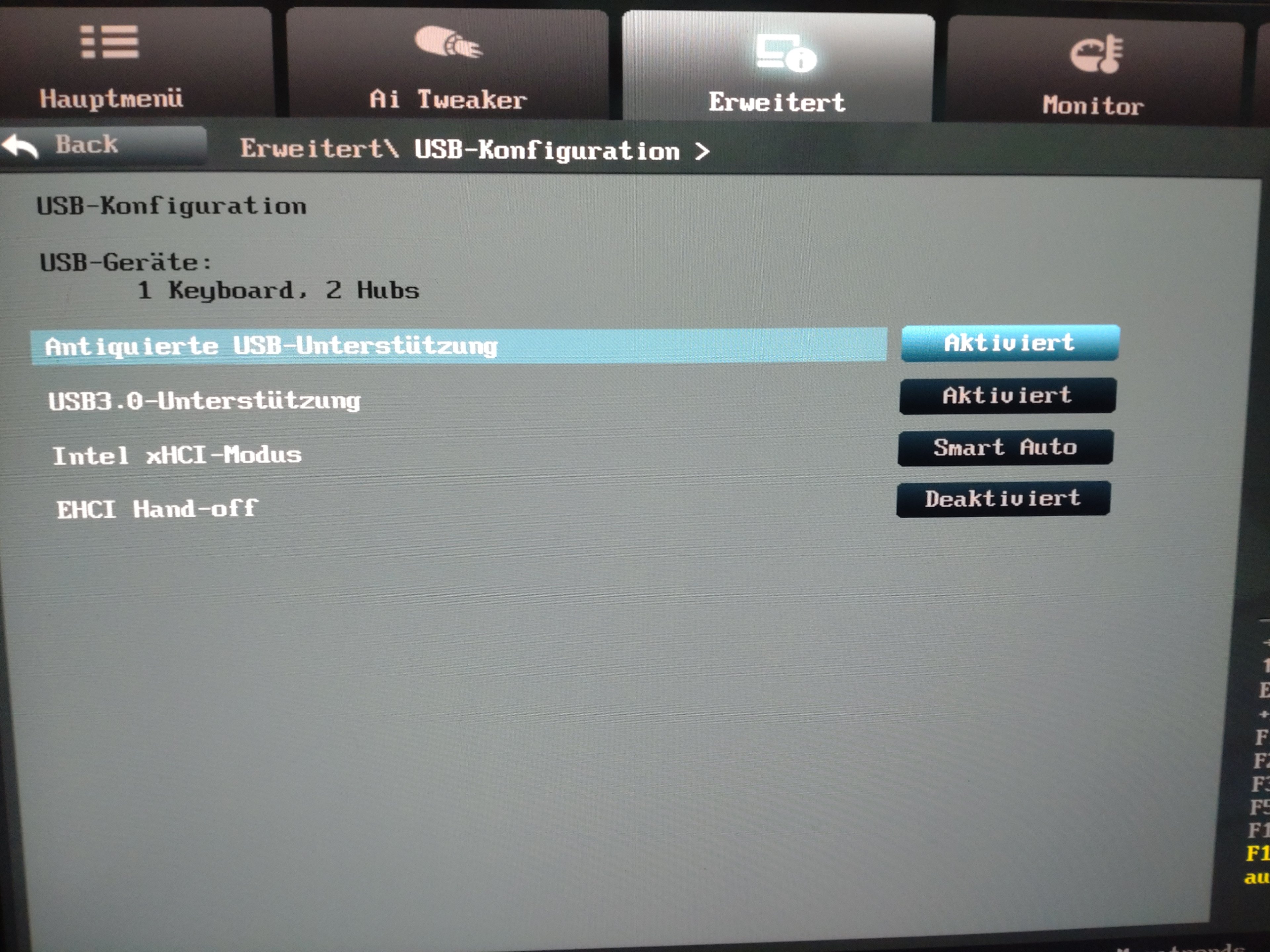

Wenn du den USB Stick einsteckst , wird er dann im BIOS angezeigt ?
USB Legacy eingestellt ?
2-22 ASUS P8H77-V LE
Das Element USB Devices zeigt die automatisch ermittelten Werte an. None wird
angezeigt, wenn kein USB-Gerät erkannt wurde.
Legacy USB Support [Enabled]
[Enabled] Aktiviert die Unterstützung für USB-Geräte bei älteren Betriebssystemen.
[Disabled] USB-Geräte können nur im BIOS-Setupprogramm verwendet werden.
[Auto] Ermöglicht dem System, die Präsenz von USB-Geräten beim Systemstart
zu erkennen. Wenn erkannt, wird der USB Controller Legacy-Modus
aktiviert. Wenn kein USB-Gerät erkannt wurde, bleibt die USB Legacy-
Unterstützung deaktiviert

Der USB-Stick wird auch erkannt.
@HerrAbisZ Stimmt mit deinem letztem Post soweit überein, denke ich.
Im Anhang auch die Erklärung zur "USB-Konfiguration" und "USB-Support"

Hast du eine XP CD mit SP3 ?
Nein, die Installations-CD ist quasi die "Ur-Version". Die Service-Packs habe ich als Anwendung, sprich als Datei, vorliegen. Könnte natürlich auch mal im Netz nach einer "SP3-Version" zum Download schauen.
Naja, oder, wie ich heute schon schrieb, die "Komplett-Lösung" mittels "nlite".
Reaktionen: HerrAbisZ
SP3 ist aber unbedingt notwendig mit dieser neueren Hardware
Deswegen würde ich probieren mit nlite eine entsprechende Installations-CD zu erstellen, oder mit XP ISO Builder.

Ich würde mal im BIOS von IDE auf AHCI umstellen und schauen obs mit dem SATA-F6-Treiber klappt. Auf der ASUS-Seite ist ja was: https://www.asus.com/de/supportonly/p8h77v_le/helpdesk_download/; nach Windows XP filtern und die unter SATA gelistete Datei runterladen. Datei entpacken (un-zippen). Die relevanten Treiber sind wohl im Ordner Driver/Win7_XP/32bit. Die README-Datei dort (F6Readme.txt) durchlesen schadet mal nicht. Im wesentlichen musst du aber wohl die Treiber in dem Verzeichnis dort XP bereitstellen. Entweder die Treiber nLite zum Einbinden geben, dann integriert es sie direkt in dein XP-Setup-Medium, oder falls dein XP-Setup einen USB-Stick am USB-2 Port erkennen kann die Treiber auf USB-STick spielen und dann per F6 von dort einlesen. Fang mit dem iaahci.inf an.

Stell im BIOS den AHCI-Modus ein, Rest auf legacy. XP-Setup starten.
Wenn der korrekte SATA-Treiber eh schon auf der CD inkludiert ist, sollte Windows-XP ihn automatisch erkennen, oder zumindest sollte er via F6 auswählbar sein. Dann solltest du zu einem Screen kommen wo du das Laufwerk für die Installation von XP auswählen kannst (wähl da dein Laufwerk aus; ev. vorhandene Partitionen darauf - wie z.B. die vom oben genannten temporären OS - kannst einfach allesamt löschen).
Wenn der ASUS-SATA-Treiber nicht bereits auf der CD drauf ist, pack den Treiber auf einen USB-Stick (am besten den ältesten Stick den du hast) und schau ob der dann beim F6-Drücken erkannt wird. Da diese Setup-CD ja alle Service Packs inkludiert haben sollte, ist die Chance nicht schlecht dass der Stick dann erkannt wird. Probiere auch mal alle USB-2 Ports durch (wäre möglich, dass nicht alle funktionieren).
