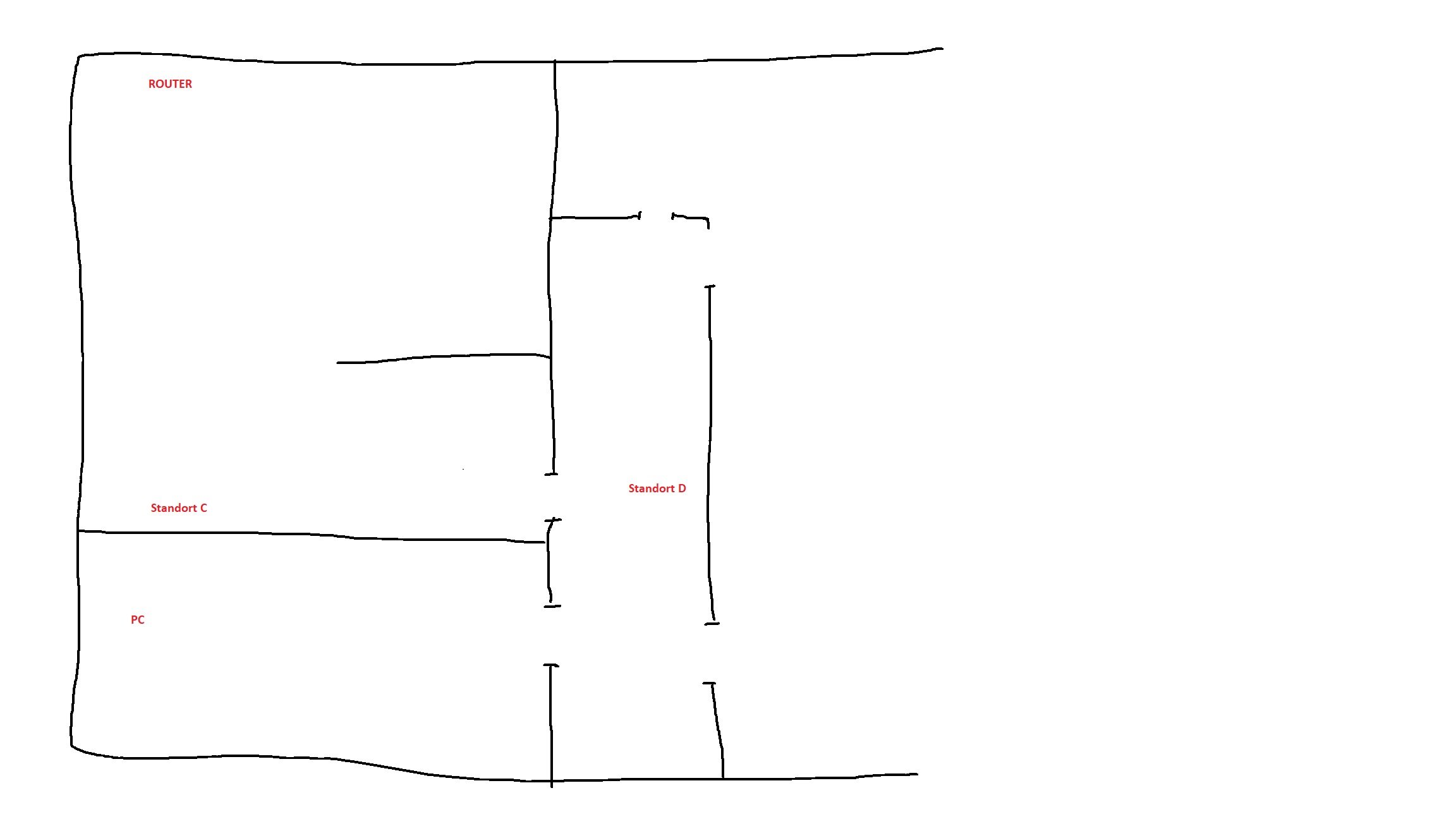

Wo stelle ich den oder die Repeater am besten hin? Standort C oder D? Oder an beiden?
Hier mal eine grobe Skizze der betreffenden Räume mit möglichen Standorten.
Den genauen Standort misst Du dann aus, wenn der Repeater da ist; AVM hat eine App, die Dir dabei hilft. Wobei ich mit Standort C anfangen würde.

Ob Standort C oder D besser ist, musst du tatsächlich selber ausprobieren. Für Standort C spricht aber , dass man dort vielleicht doch ein Kabel hinführen kann. Es gibt Kabelkanäle auch in verschiedenen Farben/Holzoptik. Sowas könnte man evt. auf der Sockelleiste bis zu "C" führen" und dort einen Kabelgebundenen Repeater anschließen. Stromanschluss ist sowohl bei C und D vorhanden?
Reaktionen: serve1chilled
Strom ist sowohl bei Standort C und D in Reichweite.
Frage:
Der / die Repeater werden als Mesh betrieben?
Reaktionen: nutrix
