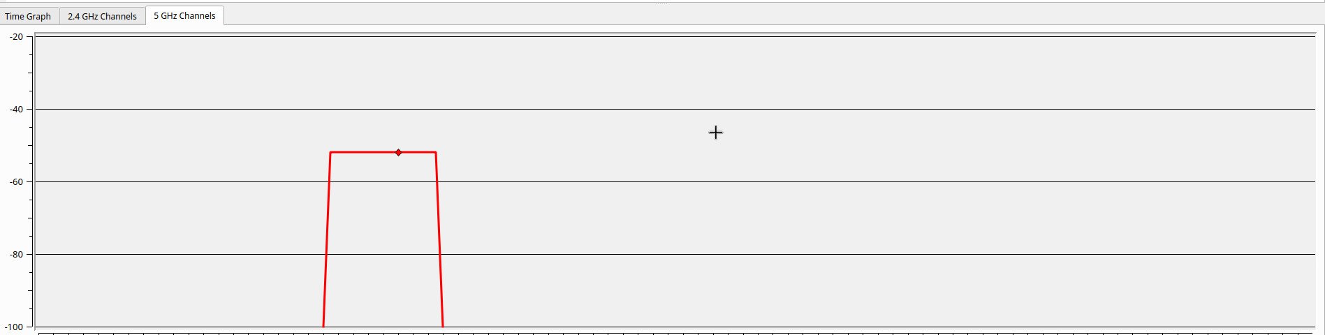

auf 5 Ghz gibt es keine Überschneidungen vielmehr ist mein wLAN das einzige lt. LinSSID
und lt. Router ist die Geschwindigkeit ja da (sendender PC: 192. 168.0.60, empfangender Laptop 192.168.0.61)

Scheint ok zu sein für WLAN, und Du hast die WLAN-Strecke ja gleich doppelt drin.

Die AX210 kann auf alle Faelle mehr als 433 Mbit/s. Bei rund -45 dBm sollte definitiv mehr drin sein. Aber, die kann halt gegebenfalls nur soviel wie der Kommunikationspartner. Wenn der nur 433 Mbit/s erreicht, kann die AX210 auch nicht mehr.

Nur weil dein Router kein anderes Netz anzeigt, heißt das nicht, dass das Band leer ist. Teils senden Bluetooth und Zigbee auf der Frequenz. Andere WLAN-Netze sind vielleicht zu schwach, um vom Router als solche erkannt zu werden, tragen aber zum Hintergrundrauschen bei. Vielleicht wohnst du auch einfach nur in einem Bunker und die Signale kommen nicht gut durch die Wände.
Falls auf 2,4 GHz statt auf 5 gesendet werden, dann kann sogar eine Mikrowelle als Störsender auftreten.
