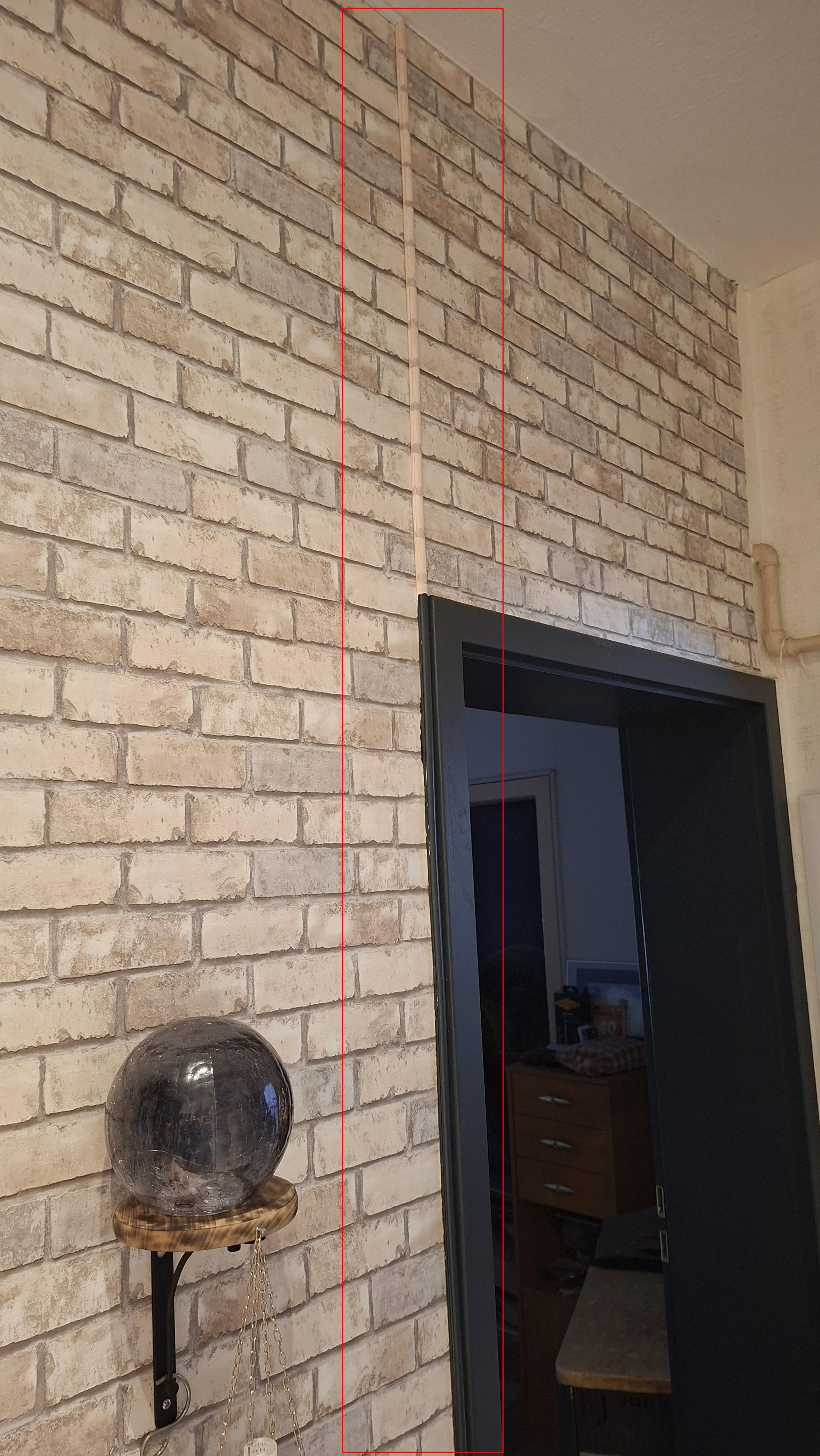

Kabel in einer Ecke nach oben führen, mit Acryl verkleben und einfach wieder mit Farbe übermalen.
