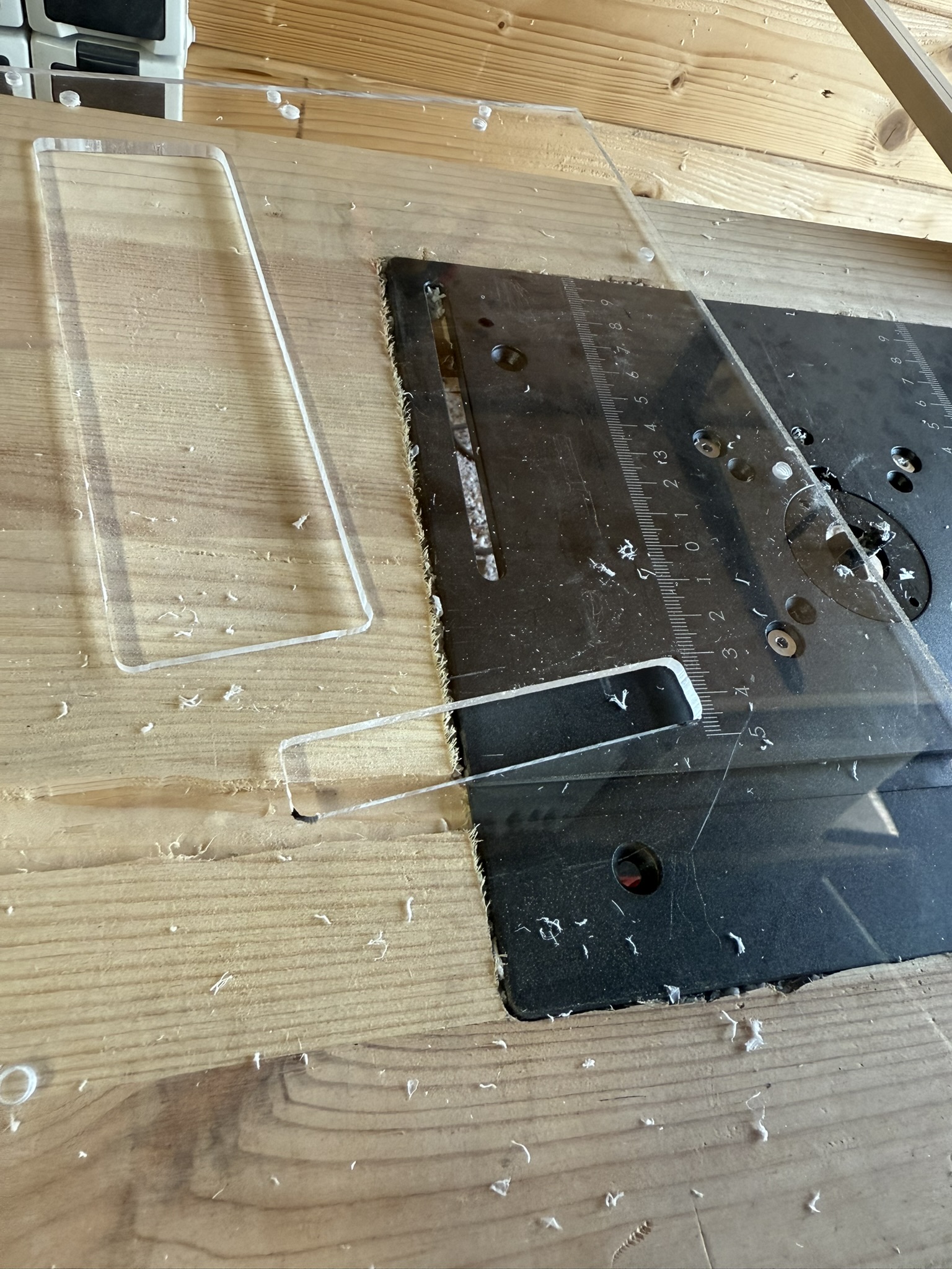

Hier kam das erste mal die selbstgebaute Tischfräse zum Einsatz. Kanten sind hier auf den Bildern noch nicht geschliffen.

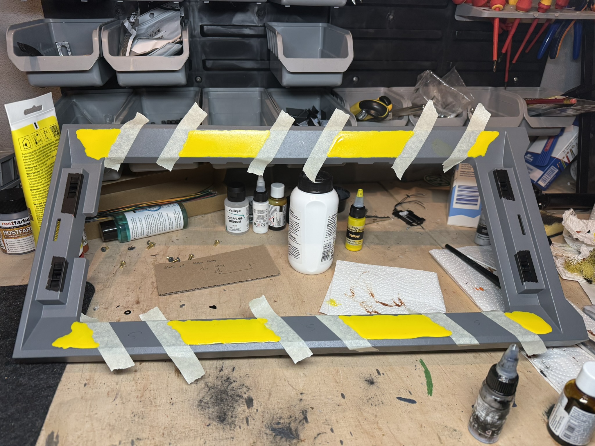

Auch auf der Top Seite sollen wieder die Streifen hin. Selbe Vorgehensweise wie beim Radi nur 3-mal mehr Arbeit.
