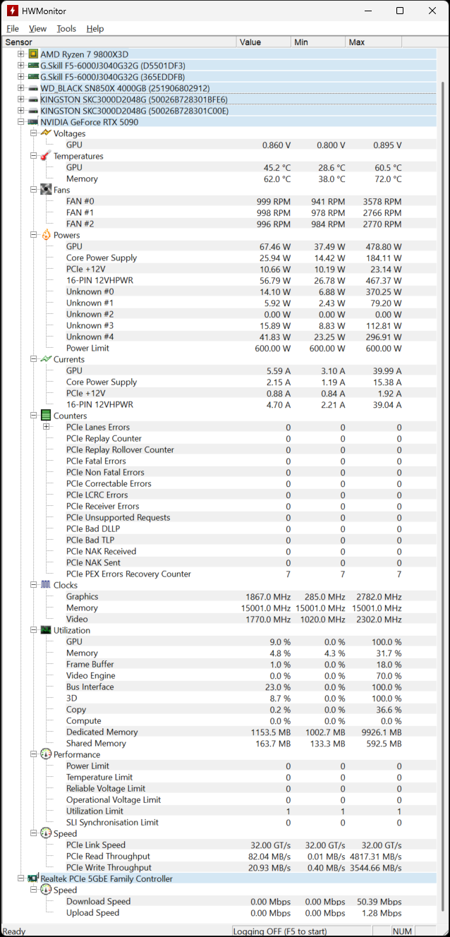

Nachdem sie aber mit 100% Auslastung, also 600W über 7 Tage mit vollem VRAM lief wurde sie am letzten Tag ziemlich laut. Nach ersten Tests in Games dreht sie quasi von 0 auf 3500. Hin und wieder regelt sie runter, aber sie ist schon hörbar. Pendelt sich dann so bei 2500-3000 ein. Die Karte ist horizontal verbaut, es gab da ja gerade anfangs Probleme wohl dass das thermal putty bei vertikalem Einbau und hoher hitze rausgelaufen ist.
Wie gehst du bei solchen Messungen denn vor? Da kann man ja auch viel falsch machen/interpretieren.
Das ist ja genau das Problem. Vor der 50er Serie hatte man deutlich mehr Temp Sensoren, vorallem Hotspot Sensor, das sieht man in der 50er Generation nicht mehr. Nvidia sagte, dass das eh nicht mehr relevant sei, aber für meinen konkreten Fall würde mir das jetzt schon helfen.
Richtig, aber dann müsste in deinem Fall die Grafikkarte ihre Leistung drosseln wenn ein Temperaturproblem vorläge.
Sie drosselt nicht, die Lüfter drehen einfach nur laut hoch, siehe Bild und das halt einfach, obwohl die sichtbaren Temps in Ordnung sind.
