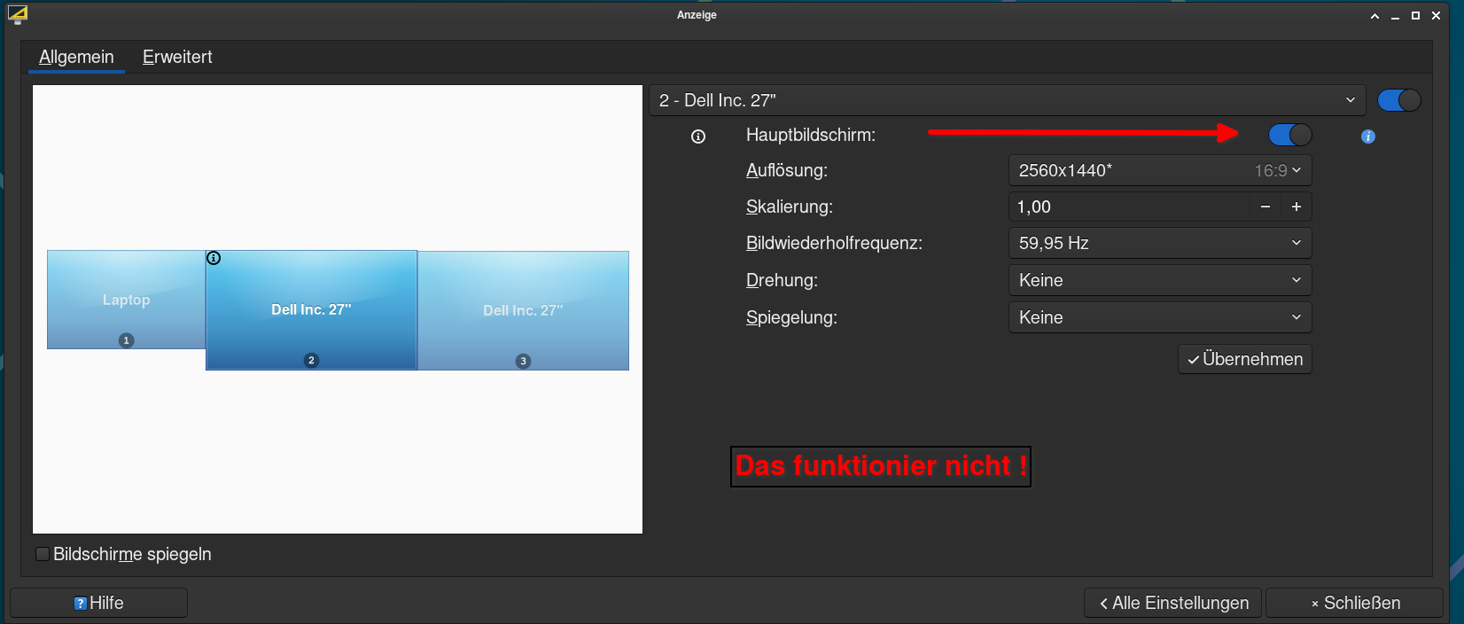

Hallo zusammen,
ich nutze xfce4 auf einem Lenovo Laptop (ThinkPad T16 Gen 4 (AMD) 21QN005KGE) mit 2x Thunderbolt 4 Anschlüssen.
Von einem TB Anschluss geht ein USB-C Kabel zu einem Dell U2722DE. Dieser ist per Daisy Chain mit einem zweiten Dell U2722DE über
DP in/out verbunden.
Auf dem Laptop Monitor habe ich oben und unten jeweils ein Leiste von xfce.
Da der Laptop fast immer mit den beiden Monitoren verbunden ist, möchte ich einen der beiden Dell Monitore zum meinen Hauptbildschirm machen, auf dem ich dann die besagten beiden Leisten sehe, (und nicht wie bisher, nur auf dem Laptop)
Frage:
wie mache ich mit xfce einen der beiden Dells zu meinem Hauptmonitor?
Vielen Dank für eure Hilfe
Vielleicht magst du ja erläutern inwiefern das nicht funktioniert, was genau erwartest du, wenn das der hauptmonitor ist und aber dann doch nicht geht?
Oder geht es nur um die Leisten?
Kannst du nicht auf jedem Monitor extra welche anlegen? (so kenne ich das jedenfalls von KDE - Jeder Moni kann seine eigenen Leiste eigen Konfiguriert haben)

Hm, sorry wenn ich mich missverständlich ausgedrückt habe.
Extrakt gleiche HW- Konfiguration. Von KDE Plasma 6.x kenne ich das so, dass ich den Haupt-Monitor festlegen kann. Mit Festlegung vom Haupt-Monitor sind auch die Leisten bzw. Docks vom Laptop-Monitor auf dem Haupt-Monitor umgezogen - und zwar ohne neue Leisten und Docks erstellen zu müssen.
Nein kann ich nicht, und "ja" das habe ich auch gemacht.
Das Problem - der Laptop hängt nicht permanent und immer am TB4 Anschluss.
Habe ich den Laptop als Single Geräte habe ich 3 Leisten, bedeutet die eine Leiste überdeckt die andere.
Wenn es in xfce4 nicht geht, ist das okay. Wollte auch nur ausschließen das ich etwas übersehen habe.
Wäre Schade, dann muss ich eben wieder zu KDE zurück
Danke

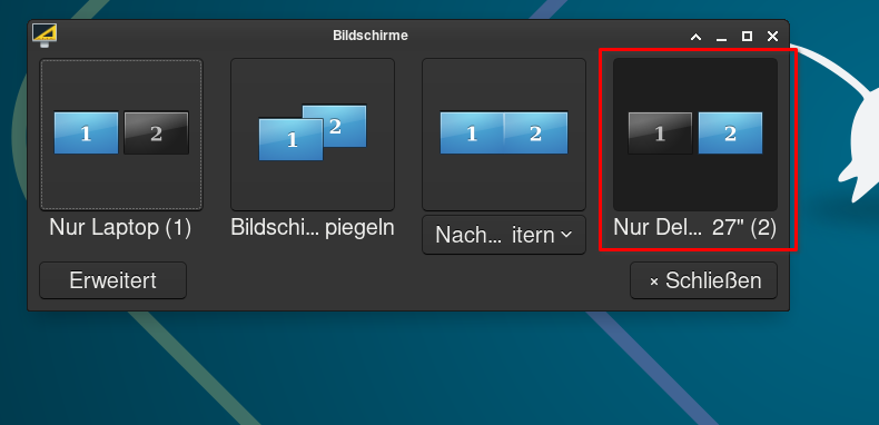

Tanzmusikus schrieb:
Wie bei Windows: [Super]+[P] (Super = Win), dabei mehrmals die [P]-Taste drücken zum Einstellen des/der gewünschten Bildschirm(s|e).
Das kommt dem Thema schon sehr nahe - könnte im weitesten Sinne auch damit Leben.
Schade nur, dass in dieser Konfiguration der Laptop Monitor inaktiv, als schwarz ist und somit aussfällt.
Probiere das "Erweitert" (links unten im Screenshot zu sehen) mal aus.
Mit 3 Bildschirmen sollte Xfce klarkommen.

Ich hab das jetzt mal nachgestellt (mit Laptop + TV).
Ergebnisse:
Durch Umstellen des Hauptmonitors ändert sich bei mir nichts an der Leisteneinstellung.
A b e r: Den Laptop-Monitor vorübergehend deaktivieren, TV als Hauptmonitor umstellen -> Leisten wandern zum TV. Danach einfach den Laptop-Monitor wieder aktivieren. Et voila !!! 🤓👍
Mit 3 Monitoren kann sich dieses Vorgehen ggf. etwas aufwendiger gestalten.
Soll heißen, du müsstest vielleicht sogar 2 Monitore deaktivieren ... usw. ...
Das muss ich mir merken. Hab das Problem ja auch hin-und-wieder.
Quintessenz: Ob ein Monitor bei Xfce als Hauptmonitor deklariert wird, bedeutet nicht, dass auch die Leisten automatisch rüber wandern. Das werde ich mal den Entwicklern mitteilen. Das könnte noch verbessert werden.
Reaktionen: pelz und fixedwater
