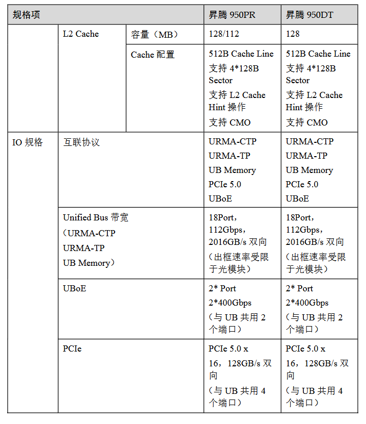

Mittlerweile ist ein technisches Dokument (PDF) veröffentlicht worden, welches einige der Leistungsdaten näher beschreibt und auch die Gemeinsamkeiten sowie Unterschiede zwischen den beiden 950er-Modellen zeigt. Die Basis ist dabei identisch, zwei Compute-Dies werden von zwei I/O-Dies flankiert, an den anderen beiden Seiten sitzen die Speicherchips – und genau darin unterscheiden sich die Lösungen am meisten.
Technische Details zum Ascend 950PR und 950DT
Technische Details zum Ascend 950PR und 950DT (Bild: Huawei)
Der Ascend 950DT wirkt letztlich wie der Vollausbau des bisherigen Chips. Er bietet an vielen Stellen wie den Vector Cores und Cube Cores minimal mehr, ist so überall ein wenig schneller. Der größte Unterschied liegt im Speicher. Vom 950DT wird es jedoch wohl auch eine abgespeckte Version mit weniger Einheiten geben, die dazu auch nur 96 GByte Speicher bietet – die Bandbreite bleibt davon jedoch unbeeindruckt. Das spricht für die Nutzung von vier 24-GByte-Chips statt 32-GByte-Stapeln.
