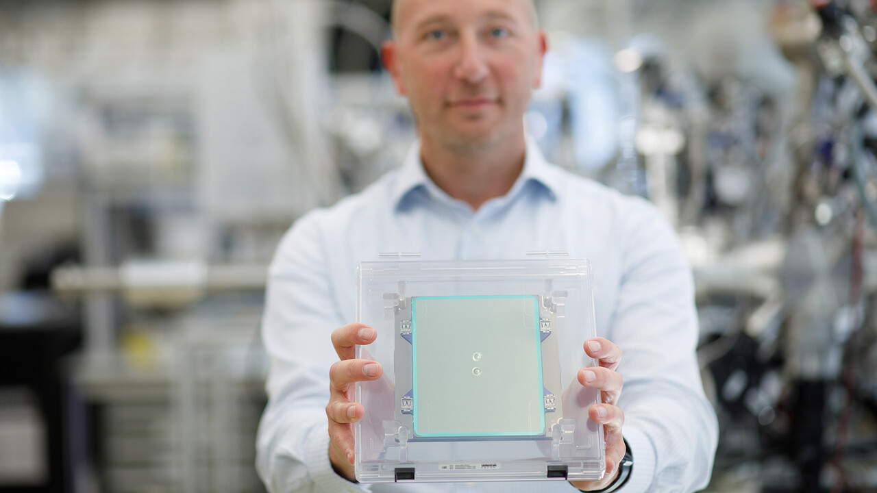

Pellicle steht im einfachsten Sinne für eine Schutzschicht. Es ist eine durchsichtige hauchdünne Membran, die über die in der Chip-Produktion benötigten Masken gelegt wird. Diese Schicht muss aber einiges aushalten, immer stärker werdende EUV-Laser mit nun bis zu 400 Watt und 1.000 Grad Celsius verdampfen diese sprichwörtlich in ein paar Tagen. ASML hatte das früh in der Entwicklung der EUV-Systeme erkannt, und bietet entsprechend auch eine Lösung an. Doch in Serie ging diese bisher nicht.
Ein Pellicle auf einer Maske
Ein Pellicle auf einer Maske (Bild: ASML)
Das Risiko einzugehen, diese Pellicles in Zukunft nicht zu nutzen, ist hoch: schon ein kleinstes Staubkorn kann die Ausbeute in der Fertigung in den Keller rauschen lassen, da die Chips nach der Belichtung dann mitunter komplett unbrauchbar sind. Ständige Inspektionen sind so an der Tagesordnung, das kostet Zeit, Reparaturen sind mitunter dennoch unmöglich. Frederick Chen hat neben einem Substack-Posting dazu ein kleines Video auf YouTube veröffentlicht.
