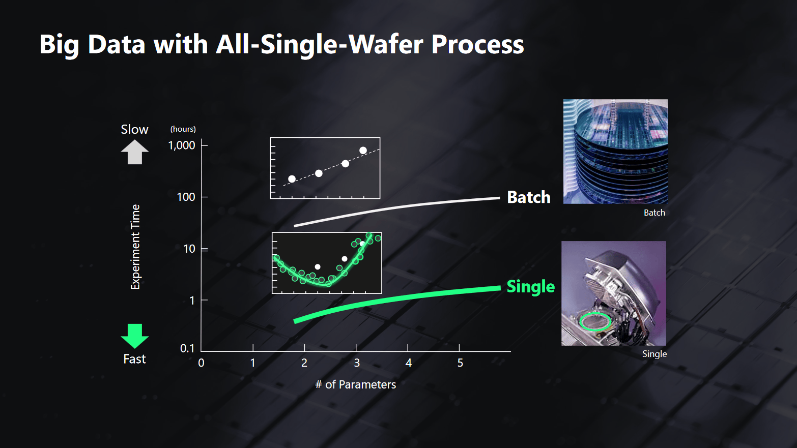

Zur Fachkonferenz Hot Chips 2025 erklärte Rapidus in der letzten Woche öffentlich, dass es durch sehr schnelle Produktionsmethoden punkten will. Auf dem Papier präsentierte das Unternehmen dabei die „World’s Shortest Turn-Around Time“, in einem Testlauf waren Wafer bereits nach 13 Tagen fertiggestellt – auf dem Papier nennt Rapidus 15 Tage.
Extrem schnelle Turn-Around Time (Bild: Rapidus zu Hot Chips 2025)
Um für mehr Geschwindigkeit zwischen den Schritten zu sorgen nutzt Rapidus ein Gittersystem beziehungsweise Raster zum Transport der Wafer an der Decke, statt klassischer „Schienen“ Auch werden Wafer nicht mehr erst zu Batches gesammelt und dann in einer Transportbox weitergeschickt, sondern nun auch ganz allein über das komplette Gittersystem. So soll letztlich die Standardfertigung auch nur 50 Tage dauern – bei einer normalen Foundry sind es bis zu 120 Tage.
Freie Fahrt für Wafer (Bild: Rapidus zu Hot Chips 2025)
Inwiefern das alles bei hohem Volumen und hoher Auslastung mit hochkomplexen Produkten funktioniert, bleibt abzuwarten. TSMC & Co. haben ihre Systeme seit Jahren in diese Richtung optimiert, Rapidus versucht hier nun etwas anderes. Ob das gelingt und wie effektiv es ist, soll sich ab 2027 zeigen, dann sollen erste Serienprodukte gefertigt werden. Ein Kunde ist bisher aber nicht bekannt.
