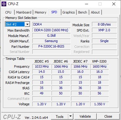

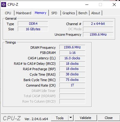

Der Vollständigkeit halber der läuft im Dual Channel und mit vollem Takt?
Wenn du dir nicht sicher bist lade mal CPU-Z herunter und schick einen Screen vom Reiter SPD und Memory.

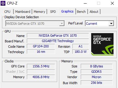

Habe einen CPU-Z Screen von der Graka hochgeladen.

Hab dir die CPU-Z Screens hochgeladen.
Ich muss mich etwas mehr damit beschäftigen, wo das "rattern" genau herkommt. Problem ist dass das Rattern nicht jeden Tag vorkommt, sondern eher sporadisch. Wenn es vorkommt, dann meistens direkt nach dem Hochfahren, dauert dann in der Regel 10-15 Minuten bis es wieder aufhört. Momentan liebäugele ich eher mit einem kleinen CPU Upgrade auf den von euch vorgeschlagenen und dann die Grafikkarte irgendwie wieder hinzubekommen, weil sie ja total ausreichend für meinen Anwendungsfall ist!
Ok der Ram läuft im Dual Channel und auch mit vollem Takt so soll das sein.
