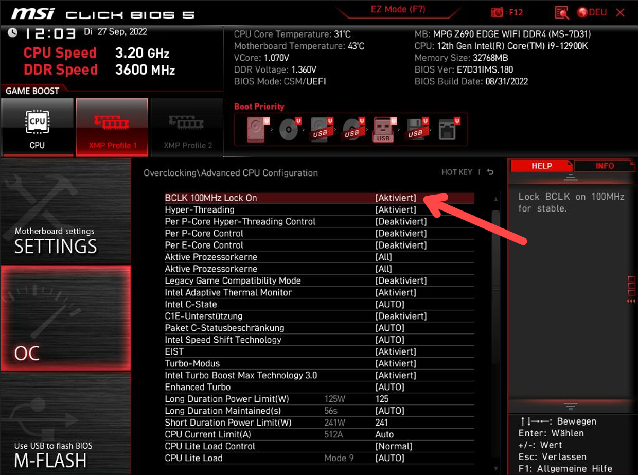

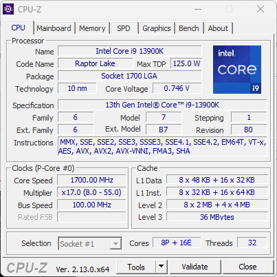

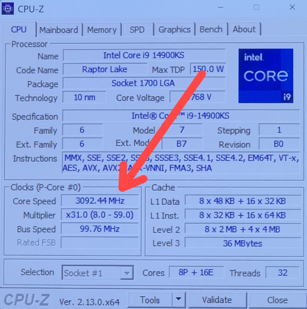

Falls du diese krummen Taktraten nicht magst, kannst du das im Bios umstellen.
Ashampoo_Snap_Samstag, 11. Januar 2025_20h25m42s.png Ashampoo_Snap_Samstag, 11. Januar 2025_20h25m13s.png
Sieht dann so aus:

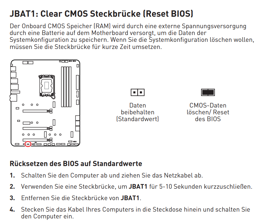

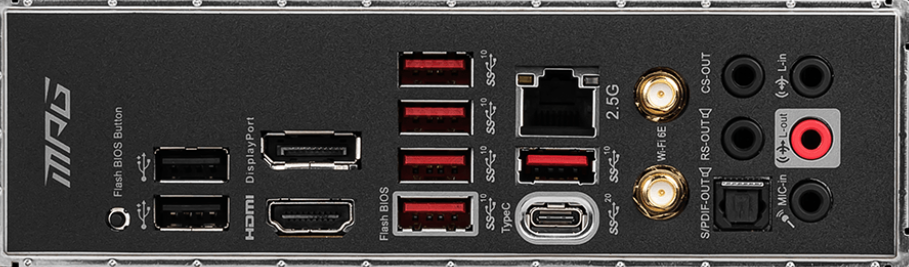

Das Board hat hinten kein Bios Reset, sondern nur ein Bios Flashback. Damit wird vom Stick eine Bios Version neu drauf geflasht, was natürlich auch das Bios mit zurück setzt. Ist aber nicht nötig, wenn nur das Bios zurückgesetzt werden soll.
Bios Rest geht so:
Zum kurzem Überbrücken, wie laut Punkt 2, reicht ein Schraubendreher.
Reaktionen: derfernseher

Das Board hat für ein Bios Reset nur die zwei Pins.
Hatte mir mal aber ein Reste-Button mit drauf gesteckt, da ich mit einer vertikal verbaute Grafikkarte nicht mehr dran kam.

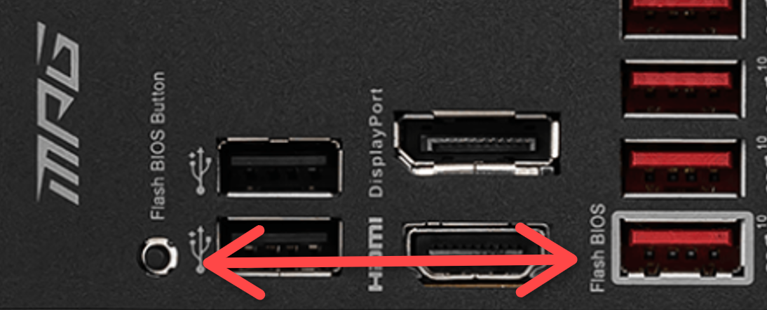

Das IO-Panel, was ich als Bild eingestellt habe, ist von diesem Board und der einzige Button darauf ist zum Flashen des Bios. Ganz davon abgesehen hatte ich dieses Mainboard selbst mal verbaut und kenne es auch.

DIESES Board hat kein Bios Reset-Button!
Das Edge Z690 Board, was hier verbaut, ist hat nur ein Bios Flashback Button, KEIN Bios Reset-Button!
Das Edge Z790 Board hat sich auch in der Ausstattung geändert und hat neben dem Flash Button, auch ein Bios Reset-Button.
Habe rein zufällig schon beide Mainboards verbaut und hier gehabt! ;)
