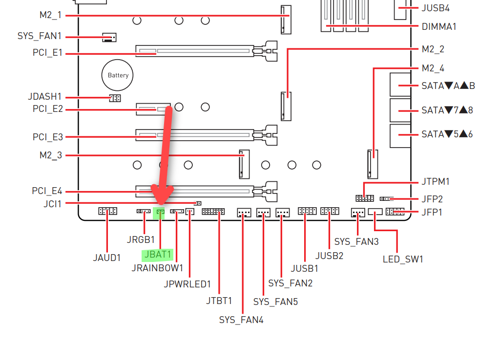

Falls du das mal mit einem Bios Reset komfortabler haben möchtest, dann kannst du auf diese zwei Pins einfach solch ein Reset-Button drauf stecken.
https://www.amazon.de/R02-Startknopf-Power-Cable-Hauptschalter-schwarz-rot/dp/B079Q5MS6W
Aber zuvor das Netzkabel vom Netzteil zuvor abziehen und den Rechner stromlos machen.
Diese zwei Pins kannst du auch mit einem Schraubenzieher fĂŒr 5 - 10 Sekunden ĂŒberbrĂŒcken.

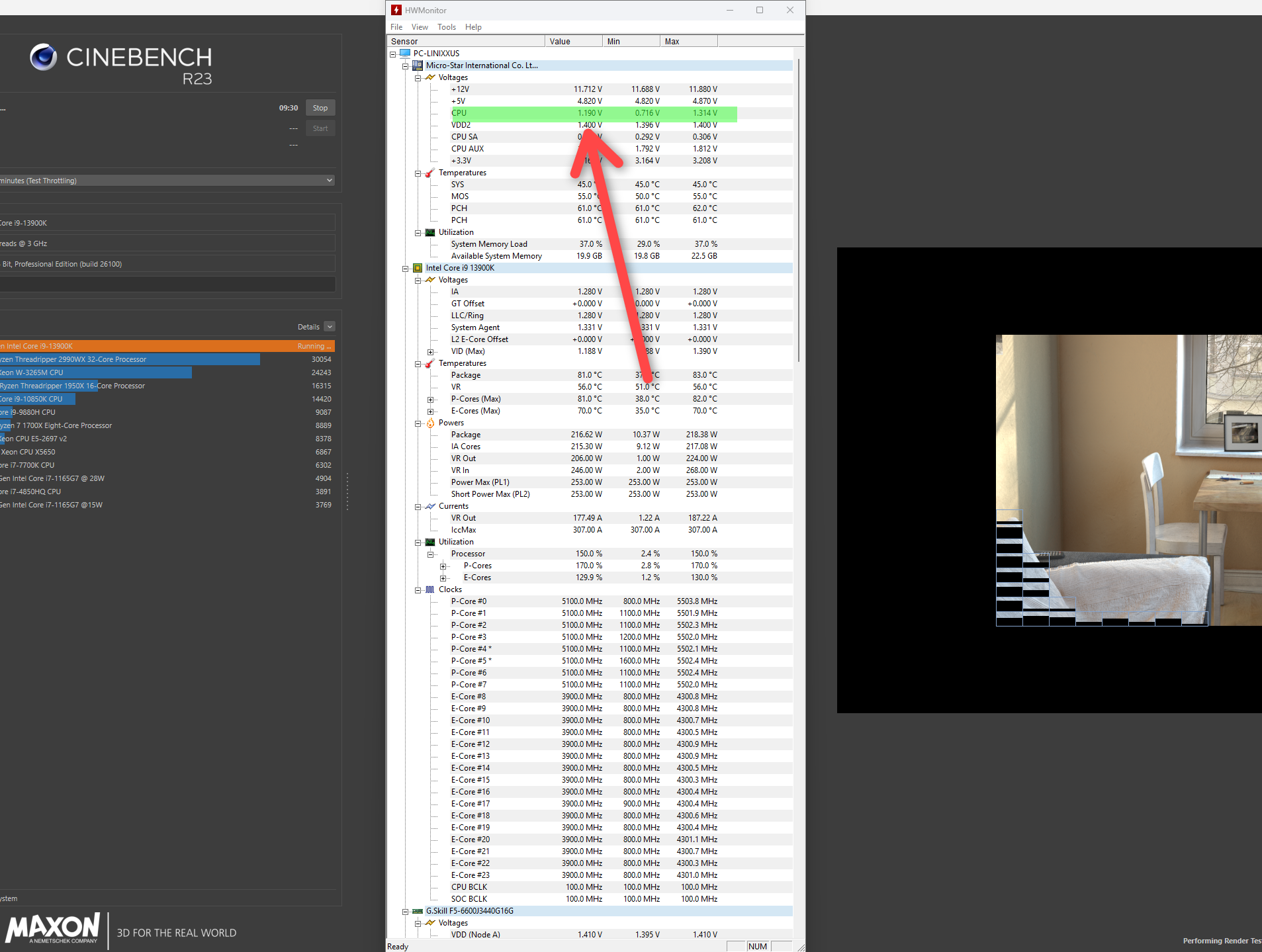

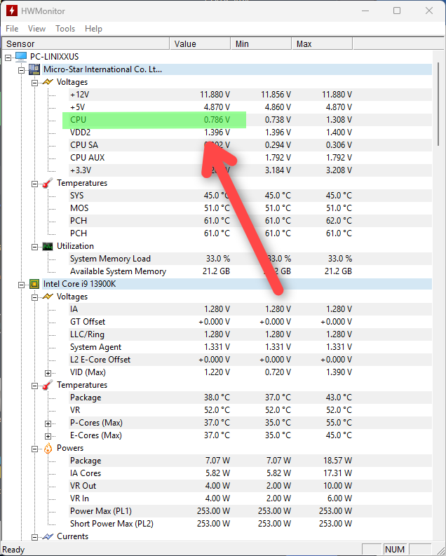

derfernseher schrieb:
Der KS hat hier ja auch nur 0.864V VCore
Ist bei mir auch, weil hier nicht die volle Leistung anliegt.
Dieselbe Spannung liegt mit Windows im Energiesparen Ausbalanciert auch ca. an.
Die Spannung wird unter Last ausgelesen.
Ashampoo_Snap_Samstag, 11. Januar 2025_21h44m41s.png Ashampoo_Snap_Samstag, 11. Januar 2025_21h42m51s.png

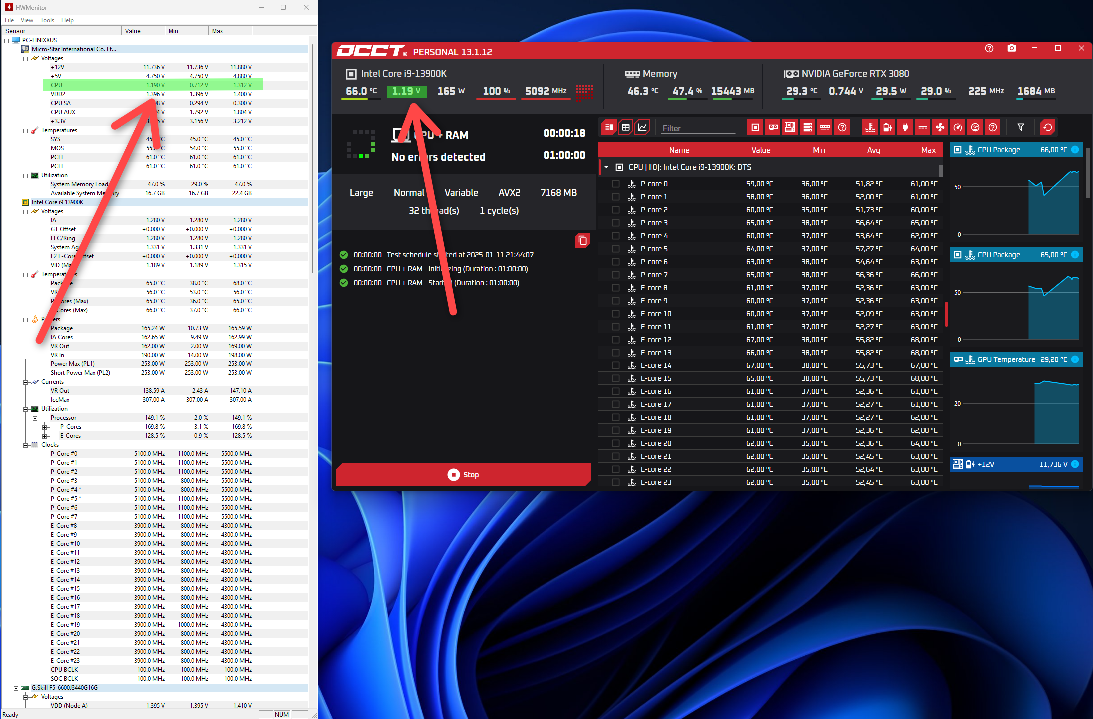

Mit den 1,190v aus meinem Screenshot stimmt, da bezĂŒglich der 307A nicht der volle Takt anliegt und so die P.Kerne nur mit 5,1 GHz takten und die E.Kerne mit 3,9 GHz.
Aber das ist jetzt nur mit diesem Stresstest und Benchmark der Fall.

Danke, LĂŒfterkurve angepasst wie mit 12900K und Powerlimit 180W und Adaptive +Offset -0.100
 Mal schauen, wie‘s abgeht
MSFS
ErgÀnzung ()
Bitte keine Updates MSFS
  • GefĂ€llt mir
Reaktionen: Supertoaster98
Hast du zuvor ausgetestet, ob dein Arbeitsspeicher mit 6400 MT/s stabil lÀuft?
Also XMP-Profil bereits aktiviert? Denn auf deinem Screenshot hattest du dieses noch nicht.
