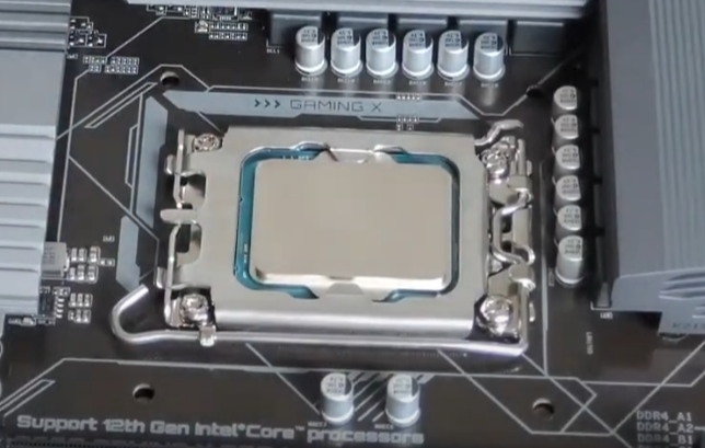

@derfernseher mit nem contact frame kannste auch nochmal 5-10 grad maximal rausholen, er kann dir aber auch systeminstabilität bringen, gibt einen bericht von Igorslab. Das ist dieser Rahmen von dem geredet wurde. Aber nicht bei jedem hilft der gleich gut, manche haben nur 2 grad Einsparung. Sowas solltest du als Laie mit Vorsicht begutachten. Überprüfe vorher erstmal ob du den frame brauchst. Paste auf cpu, Kühler festziehen einmal starten und benchen und dann wieder demontieren. Und dann guckst du dir an wie die paste verteilt ist. Bei mir war er auch nicht wirklich notwendig. Zumal mein xmp profil damit auch nicht mehr laden konnte

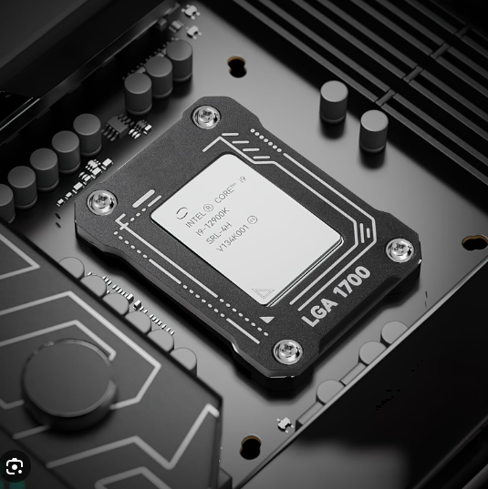

Man muss den Frame nur richtig montieren, dann geht es.
Wir haben diesen Rahmen 3x verbaut und alle drei Systeme laufen gut.
Es geht auch nicht nur um diese 5 - 10 Grad, sondern dass der Kühler plan aufliegt und der Wärmeaustausch besser stattfinden kann. Mit dem Rahmen wird der Prozessor gleichmäßigst ringsherum im Sockel gehalten und wird nicht nur über zwei Punkte stark in den Sockel gedrückt.
Denn selbst wenn der Prozessor plan ist, kann er sich beim Einspannen durch diese zwei Druckpunkte etwas verziehen. Hängt aber auch stark vom Mainboard ab und lässt sich nicht verallgemeinern.

@Raptorlake die Schuld liegt beim Intel Loading Mechanism
Egal wie plan die Cpu ist kann die Biegung vorhanden sein. Denn es wird nur über 2 Punkte gepresst und das bei nem länglichen Heatspreader. Je nach Toleranz des Mechanismus sind einige stärker betroffen, andere weniger

Dieser Rahmen kostet um die 10-15 Euro und macht finanziell nicht viel aus. Mit der Montage wird einfach der Prozessor schützend im Sockel gelassen und dann werden die Schrauben gelöst. Wenn zuvor die untere Backplate provisorisch mit einem Klebeband fixiert wird, dann fällt sie nicht ab oder verschiebt sich später bei der Montage.
Die Schrauben werden danach nur soweit fest gedreht, sodass sie sich mit fast kein Druck nicht mehr weiter festgedreht werden können. Danach wird die Schraube noch 1/4 bis 1/2 Umdrehung fester gedreht. Man darf die Schrauben nicht zu fest drehen, sonst kann das System instabil laufen.
Mit dieser Methode sitzt der Halterahmen und der Prozessor bereits fest und der Rest kommt dann ehe vom Kühler.

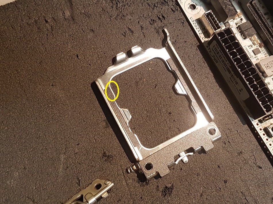

sry ....es sind 6 Druckpunkte
Der schwarze Kunststoff ist seit So 1700 dabei um Das PCB zu hindern sich bei druck zu verformen da es durch die vier Ausläufer am Ende heruntergedrückt wird

6 Druckpunkte, wovon 2 aber vermehrt die Kraft abgeben, deswegen auch der ungleichmäßige Druck.
Sonst wäre n Contact Frame ja auch komplett überflüssig wenn alles den gleichen Druck hätte

Nö, sind zwei, die direkt stark greifen und den iHS herunterdrücken. Was du meinst, wird auf dem PCB gedrückt und wird das Verformen niemals verhindern können.
So sieht es mit einem Rahmen aus:
Habe in meinem Fall aber keine Vorher-Nacher Tests unternommen. Ohne einen Rahmen den Prozessor einzuspannen, tut sogar den Ohren weh... :D
Reaktionen: derfernseher und Supertoaster98
