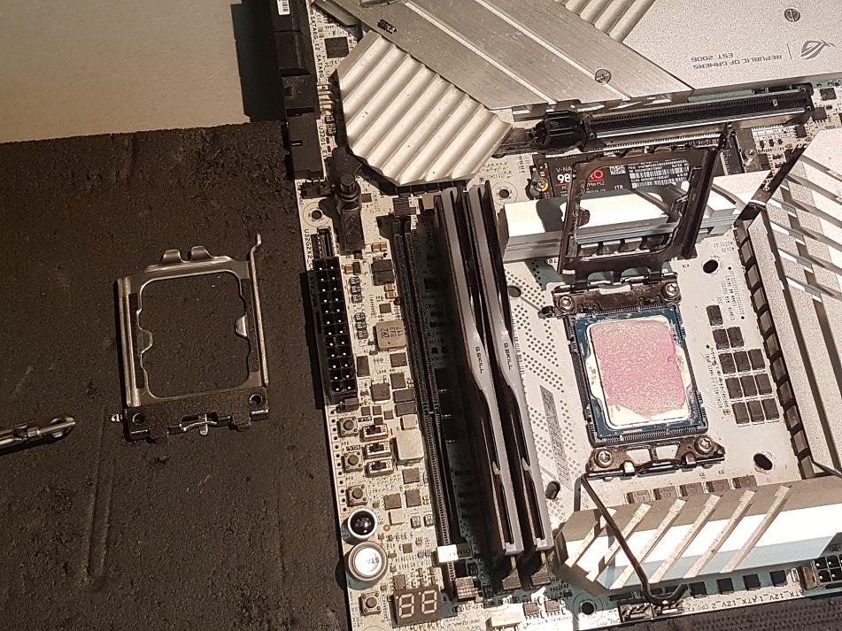

Von der Menge der Paste mal abgesehen, aber in diesem Beispiel sieht man es sehr genau.
Ich mache daher immer ein Tupfer darauf und verstreiche die Paste dann dĂŒnn auf dem Prozessor. So kann ich besser die Menge abschĂ€tzen.

@derfernseher du musst es mit deinem aktuellen setup vergleichen.
Die KĂŒhlerflĂ€che von damals muss nicht genauso wie die der jetzigen sein.
Hast du auch genug Anpressdruck beim KĂŒhler ausgeĂŒbt?
Vllt ists aktuell besser als damals, vllt schlechter, vllt auch genauso.
Testen, begutachten, entscheiden

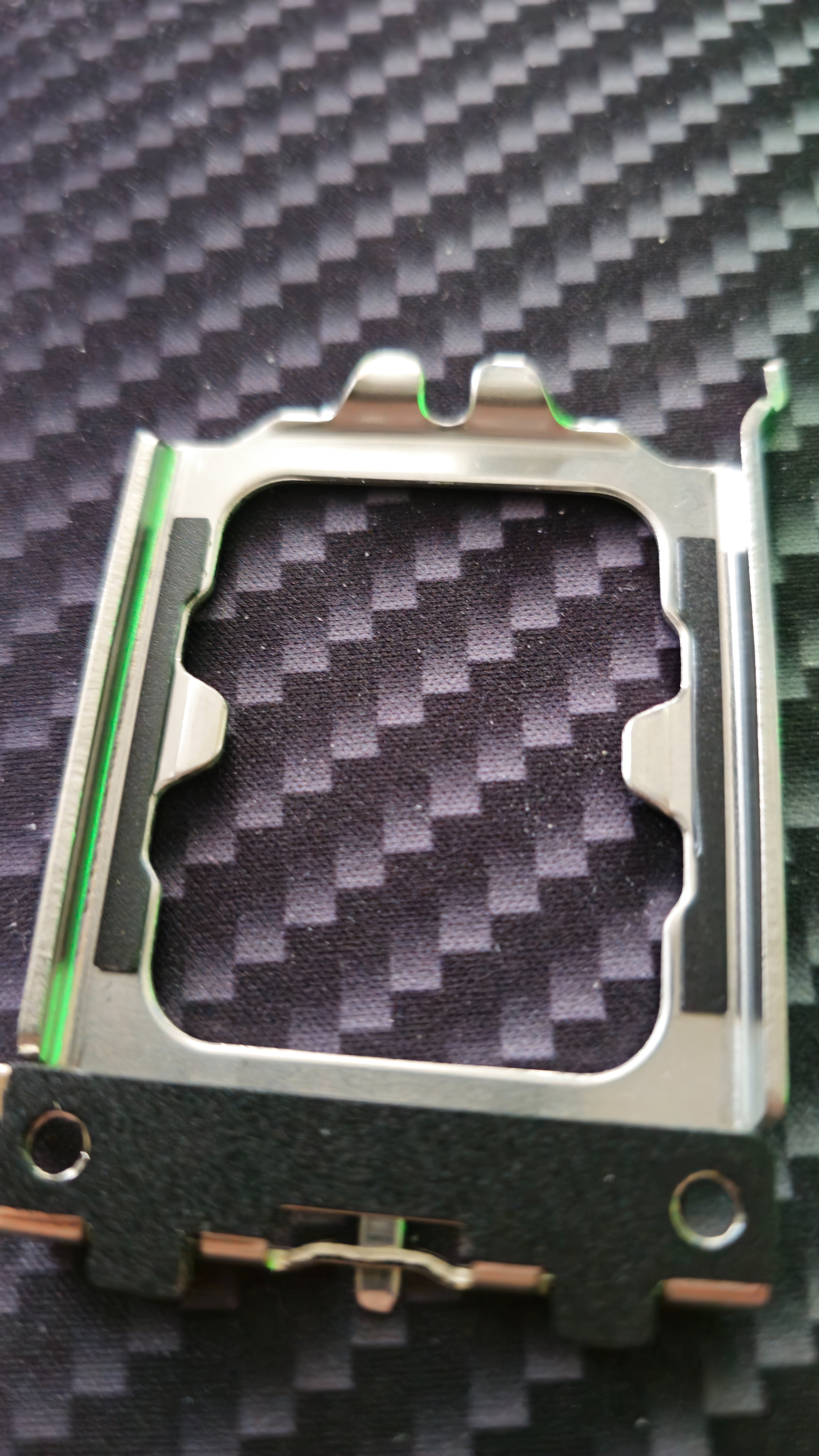

True Monkey
- Dez. 2023
- BeitrÀge
- 337
Hmm ...najaLiniXXus schrieb:Nö, sind zwei, die direkt stark greifen und den iHS herunterdrĂŒcken. Was du meinst, wird auf dem PCB gedrĂŒckt und wird das Verformen niemals verhindern können.
Hier mal ein Pic von einem defekten
So sieht das zb aus wenn er brĂŒchig wurde bzw StĂŒcke schon fehlen
Geschafft habe ich das dadurch das mir beim testen unter Dice das Aceton im Pot ĂŒbergekocht ist und an dem hinunter hinterm Armaflex direkt im Sockel rein.
Asus hat mir einen Vogel gezeigt als ich ein weiteres Board wollte und mir nur einen BĂŒgel geschickt mit der ErklĂ€rung warum mein Board ohne intakten BĂŒgel nicht startet
Und den Hinweis ich sollte die Boards nicht immer schon ohne Ln2 schrotten
Mit Ln2 ...
https://hwbot.org/submission/5589101

Ja, aber trotzdem, die zwei Kontaktpunkte auf dem IHS tragen zu einem direkten Druckpunkt auf das Metall. Auf dem PCB wird es auch etwas mit entlastet und hÀngt dann wahrscheinlich auch vom Mainboard selbst ab.True Monkey schrieb:Hmm ...naja
Mit MSI sieht es so aus und dient meiner Meinung nach eher dem Schutz des PCBs.
Mir ist bekannt, wer du bist.True Monkey schrieb:Und den Hinweis ich sollte die Boards nicht immer schon ohne Ln2 schrotten![]()
Du kennst mich auch unter IICARUS.
