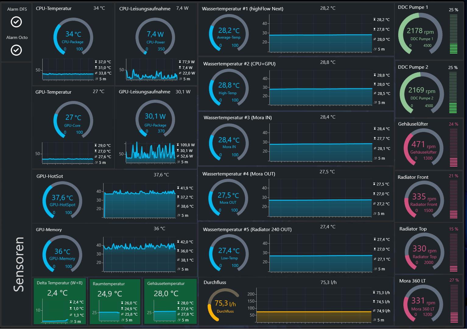

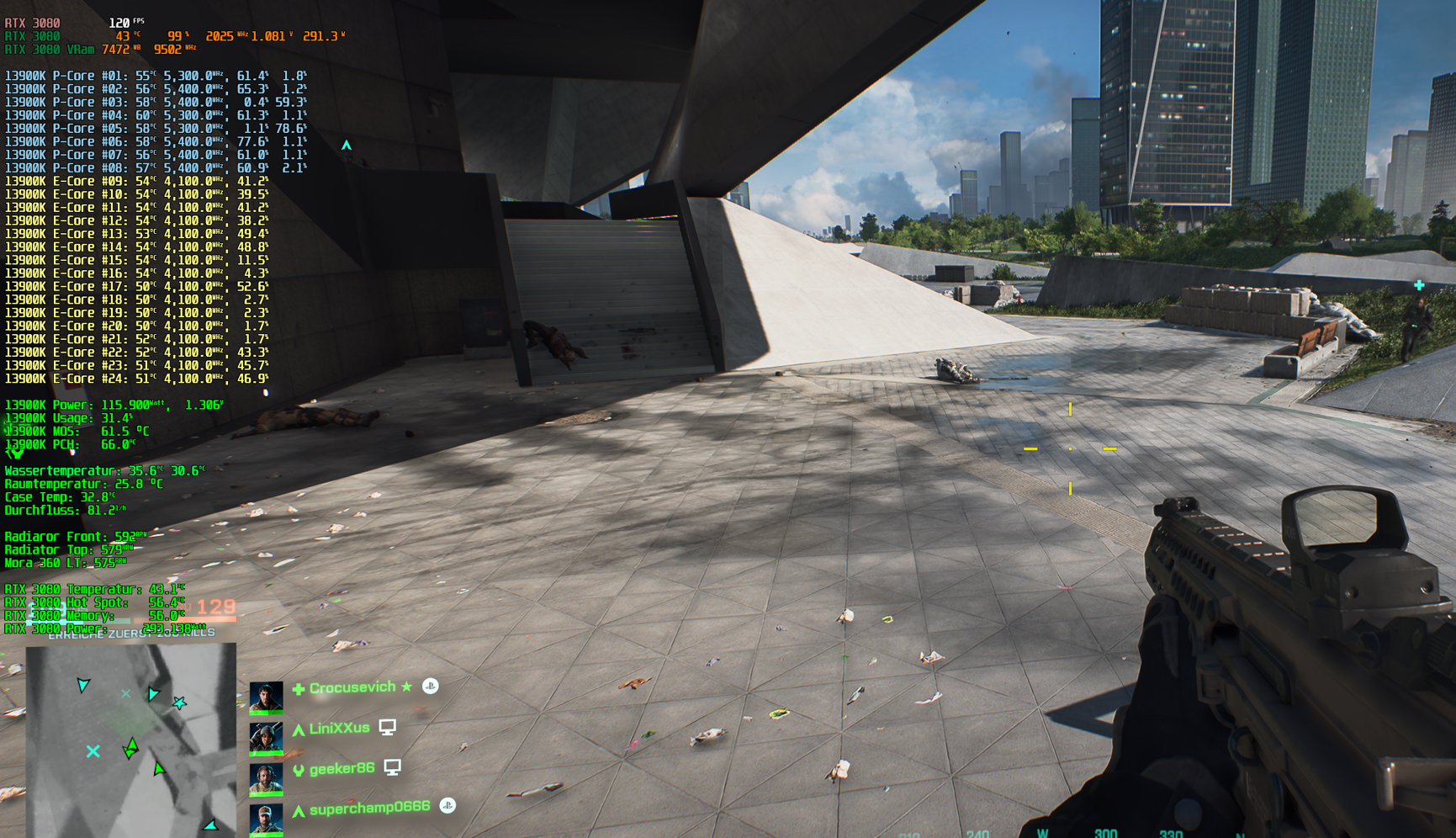

Es geht um die Wassertemperatur, die dabei erreicht wird und davon die CPU-Temperatur mit abhängig ist. An einer 240er Eisbäre hatte ich mal einen Temperatursensor dran und das Wasser wurde in Gaming bereits um die 45 °C warm.
Mit meiner Wasserkühlung komme ich nur auf eine Wassertemperatur von etwa 30 - 33 °C. Dementsprechend komme ich dann um die 50 - 60 Grad mit dem Prozessor und um die 43 °C mit der Grafikkarte. In Gaming wäre das jetzt noch nicht mal so ausschlaggebend, aber wenn ich bestimmte Benchmark ausführe, habe ich einen viel besseren Spielraum und laufe nicht gleich in einem Temperaturlimit.
Hier ein Beispiel mit BF2042 und dieses Spiel lastet den Prozessor schon gut aus.
In Screenshot sind zwei Temperaturen bezüglich der Wassertemperatur mit angegeben.
1. Ist die heißeste Position im Kreislauf und 2. ist die kühlste Stelle, nachdem das Wasser alle meine Radnationen durchlaufen hat.
@LiniXXus hält sich bei mir zum Glück auch in einer Spanne von 28-35 grad je nach Last/Dauer

Hängt alles auch von der Drehzahl der Lüfter mit ab.
In meinem Fall laufen alle meine Lüfter im Schnitt mit nur etwa 550 - 600 U/min und dabei ist mein Rechner selbst mit Last in Gaming komplett lautlos. Es geht mir deshalb dabei nicht nur um die Temperaturen, sondern mit meinen 14 Lüfter eine niedrigere Drehzahl anliegen zu haben.
Dasselbe Prinzip nutze ich auch mit zwei DDC Pumpen, die mit 25 % und einer Drehzahl von etwa 2180 U/min immer noch um die 75 l/h halten können. Die Pumpen sind somit auch nicht aus dem Gehäuse zu hören. Zumal sie auch gut entkoppelt sind.

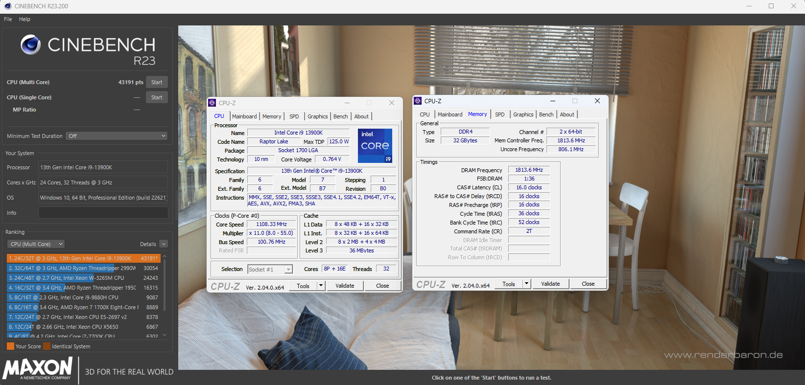

Das ist mein Rekord mit meinem 13900K + OC.
Glaube, da war ich bei etwa 340 Watt. :evillol:
Um das maximal mögliche Ergebnis zu erreichen, dürfen keine Limits dazu kommen.
Das wäre mit einer AIO nicht möglich und selbst mit meiner custom musste ich die Fenster im Winter aufmachen. :D

@LiniXXus bei welcher Taktrate, spannung, loadline etc?
Weil 340 sind ja schon n Brett😂
Da geht die Aio aufjedenfall flöten
Reaktionen: LiniXXus
