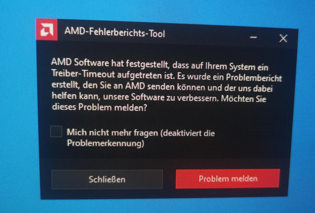

Ich erhalte bei diversen Spielen die Fehlermeldung Treiber-Timeout und das Spiel stürzt ab. Siehe Bild:
Das Problem tritt leider nicht nur bei einzelnen Spielen auf, sondern bei Mehreren. (Battlefield, Warzone, ARK, Indiana Jones und der Große Kreis, Jurassic World Evolution 2, PEAK, RV There Yet,...)

Hallo, nein ich hab alles auf Standard gelassen.
Hier auch die Fehlermeldung im Bild - glaub das wurde oben nicht korrekt angezeigt.
