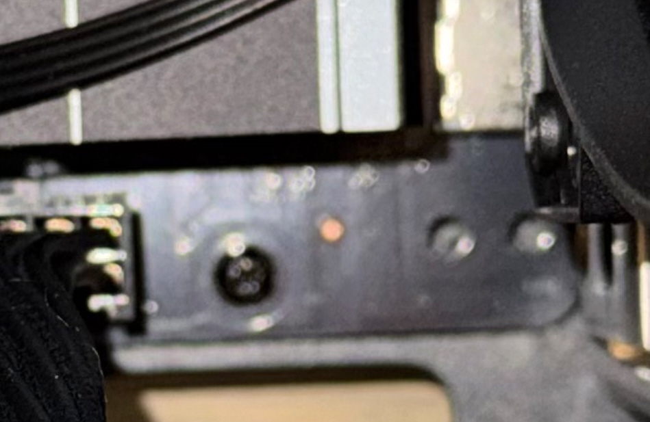

Ich hoffe ich irre mich mit den Abstandshaltern.
Ist halt immer schwer zu beurteilen.
Aber auch hier sieht das arg danach aus:
Reaktionen: herrStreusalz, Andy4, hart und eine weitere Person
Restart001 schrieb:
glup , jetzt wirds schweißtreibend. Wenn das NICHT zutrifft hat er das gesamte Board 2X gegrillt.
So schnell passiert da Nix und ohne Abstandshalter passt es nicht in das Gehäuse.
Die Kabel sind mit CPU gekennzeichnet, aber wahrscheinlich die falsche Seite genommen, allerdings kenne ich die NT nicht. Aber es sind nicht die GPU-Kabel. Die gehen definitiv nicht und ATX12V Anschluss.
Reaktionen: Kakaobär

Das war beides schon mal drin, hatte es nur fürs Foto raus genommen, weil ich die Methode versucht hatte, mal alles raus zu nehmen
ich glaube tatsächlich es liegt an den Stromanschlüssen. Ich bin aber jetzt leider verwirrt.
Am Netzteil gibt es den Ausgang 12v 2x6. Den habe ich nicht besetzt.
Darunter gibt es am Netzteil CPU/PCIe. Da habe ich das passende Kabel reingesteckt (ist zur anderen Seite zweigeteilt) und den einen Part in die CPU auf dem MB gesteckt und den anderen in die Graka. Das ging auch ohne Druck.
Muss die CPU über den 12v 2x6 Anschluss mit Stromversorgt werden? (s. Foto)
Die CPU? Der ist für die GPU.
Reaktionen: herrStreusalz, Restart001 und AB´solut SiD
Ich glaube hier stimmt was nicht, CPU und GrafikK. an einem Strang?
Reaktionen: herrStreusalz, Toastman_deluxe und Arboster
hart schrieb:
Ich befürchte du hast recht
ich habe keine extra montiert. Aber es liegt nicht auf dem Gehäuse auf und die Ausgänge hinten passen super. Sollte also eigentlich richtig sein
Reaktionen: herrStreusalz und Arboster

Es sieht so aus als wären teilweise Abstandshalter verbaut worden.
Es sollte an allen Seiten in der Luft schweben bzw. auf den Abstandshaltern aufliegen.
