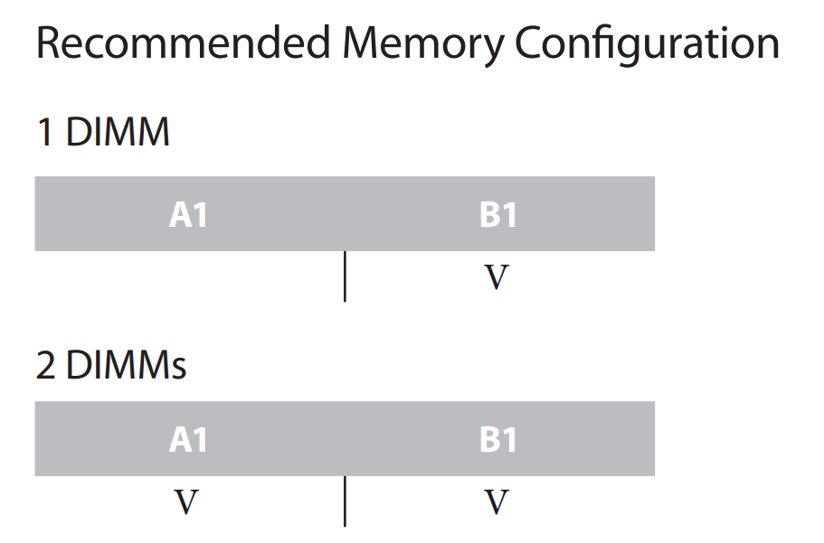

EDIT:
Aus dem Handbuch deines Mainboards:
Das heißt, wenn ein Riegel verwendet wird, sollte dieser in RAM-Bank B1 eingebaut werden, das ist die, die von deinem CPU-Sockel aus weiter entfernt ist.
Sollte das System so nicht booten: den RAM-Riegel in A1 einstecken und erneut versuchen. Sollte das System so auch nicht booten: den RAM-Riegel gegen den anderen tauschen und erneut beide Bänke durchtesten.
So kannst du ausschließen, ob der RAM defekt ist, bzw. je nach Fehlerbild / Mitwandern des Fehlers, ob evtl. das Mainboard bzw. der Speichercontroller der CPU eine Macke hat.
