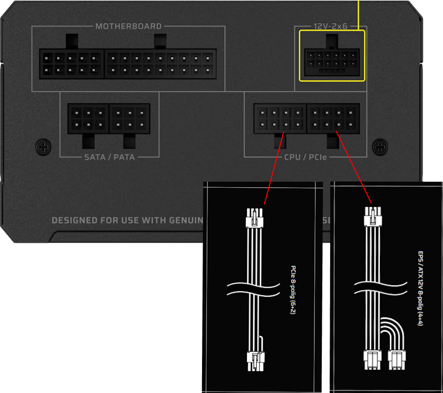

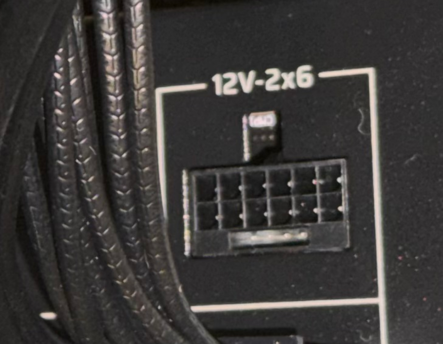

Muss die CPU über den 12v 2x6 Anschluss mit Stromversorgt werden?
Nein und nohma NEIN. Dafür ist das P8 (4+4EPS) Kabel da.

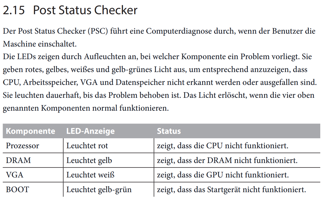

Also nochmal an die Skeptiker. Ich habe extra nochmal nachgesehen:
Das scheint der Statusquo zu sein.
Der Beschreibung nach, läuft auch alles so wie es soll:

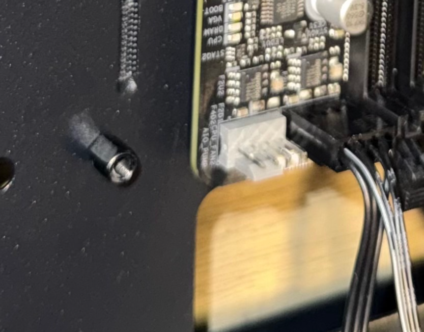

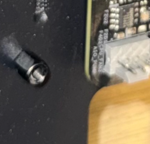

Arboster schrieb:
Wurden Abstandshalter verwendet? Auf den Bildern sieht das aus, als wäre das Motherboard direkt aufm Gehäuse.
Der Eindruck verstärkt sich, wenn man auch noch den danebenliegenden Abstandhalter als Referenz dazuzieht:
Reaktionen: herrStreusalz, Asznee, DJMadMax und 5 andere

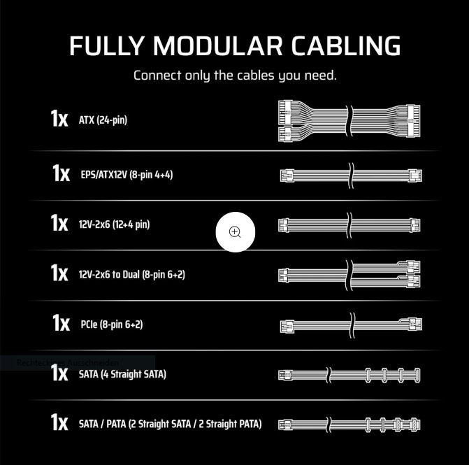

Für die CPU brauchst du das EPS-Kabel, dass ist das, was auf einer Seite in 4+4 aufgeteilt werden kann.
Das zweite von oben...
Das vierte von oben (2x 6+2) ist für eine GPU und sollte auch da möglichst nicht alleine verwendet werden.
Dein Glück dürfte sein, dass du ein 100% Kurzschluss fabriziert hast und das NT gar nicht angesprungen ist.

Schonmal vielen Dank für die vielen Antworten und Hilfestellungen! So wie hier abgebildet hatte ich es angeschlossen. 12V-2x6 unbenutzt, CPU Anschluss mit dem Kabel zur CPU und vom PCIe Anschluss mit dem EPS Kabel zur Grafikkarte.
Ich habe dann allerdings nach 1-2 Minuten den Rechner wieder ausgeschaltet, weil sich nichts getan hatte. Das ganze dann 2-3 mal wiederholt. Und nun aber auch mal 20 min laufen lassen. Monitor ist direkt an der GraKa angeschlossen, keine Adapter, Eingang auch alles getestet (Auto/HDMI/Displayport). Ich hatte sowohl HDMI als auch Displayport getestet.
Ich hatte auch vorher gelesen, dass die Radeon RX 9060 XT, 16 GB nicht über den 12V-2x6 angeschlossen werden muss. Den nutzen wohl erst die neueren Nvidia Modelle.

Hi,
ich bin ebenfalls der Meinung .. das die Abstandshalter gar nicht vormontiert waren und das Board auf dem Gehäuse aufliegt. Sieht man (wie im vorherigen Post) auf dem Bild ganz gut. Der Abstandshalter für ATX-Größe steht alleine da und das Board liegt (wie ich finde) einfach flach auf dem Motherboard-Träger auf.
Die Grafikkarte muss ebenfalls am 12V Anschluss mit Strom versorgt werden. Sobald eine Grafikkarte einen Stromanschluss besitzt, muss der auch genutzt werden.

Bitte vergiss nicht die Abstandshalter!! Du liest immer nur einen Teil der Antworten oder gehst darauf ein. Prüfe das zuerst, bevor Du da wieder Strom drauf gibst.
