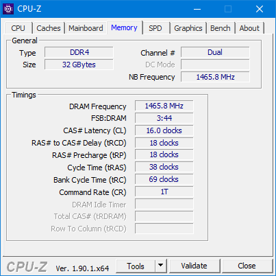

Im Bios ist kein PBO aktiv, keinerlei Automatischer OC Funktionen. Alle 4 RAM Module laufen auf 2993Mhz. Die Performance in Diversen Games ist wie zu erwarten gut, dahingehend keine Beschwerden. Auf dem System läuft nur der Defender, keine zusätzliche AV Software installiert. BIOS Resettet und Up to Date [neuere BIOS Versionen beziehen sich auf Ryzen 3000 Compatibility]

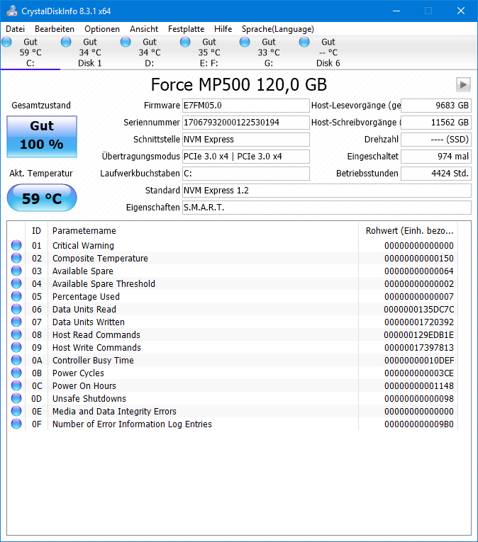

Hallo,
so ein ählichen Fall hatte ich vor kurzem. Dabei war die SSD hinüber. Leider vertraue ich den CrystalDisk überhaupt nicht mehr da er bei mir einige mal alles OK zeig aber die HDD war hinüber.
Probier mal mit Hard Disk Sentinel. Installiere in mal und zeig uns die Werte.
Deutet für mich alles auf die SSD Corsair 120GB MP500 NVME das die hinüber ist.

Nimm erst einmal bitte ein RAM Kit raus. Teste das Kit einmal durch. Alles was du da beschreibst, deutet für mich auf ein Problem mit dem Speicher hin.
Wenn du das Kit rausnimmst, mach ein BIOS Reset und lstell den Speicher erst mal nur auf 2933MHz ein. Eventuell auch etwas mehr Spannung dazu 1,37 statt 1,35.
Der Speicher läuft bereits auf 2993 :) Oder meinst du tatsächlich 2933 ?
LG
Ja die Temperatur der m2 ist Verbesserungswürdig, glaube aber nicht dass dadurch das doch sehr breit gefächerte Fehlerbild vom Anfangspost verursacht wird.
Ich meine tatsächlich 2933MHz.
Werde ich direkt mal einstellen :)

So wie ich es gesagt habe SSD im Arsch. Bitte tauschen und du wirst sehen das es funktioniert. Hatte genau das gleiche Problem. SSD raus neue rein aber keine NVME sonder SATA SSD und seit dem lafts.
@TE der zustand der SSD ist bei 93%. Somit hat diese einen Schaden. Ich arbeite mit diesen Tool sei 6 Jahren und jedesmal wenn der zustand unter 100% hatte die HDD/SSD einen Defekt. Du hast fast alle gemacht außen die SSD zu testen oder tauschen. Win10 dauert 15min zu installieren. Das umrandete grüne ist der SMART Status was das Programm ausliest. Was hast du zu verlieren?

Du hast doch noch die 1TB SSD, schmeiss die MP500 doch mal raus und installiere Windows auf der anderen.
Einen Test ist es wert.
Reaktionen: darkfight14 und Makso
Nochmals bitte glaube mir ich würde es nicht schreiben wenn ich davon nicht überzeugt wäre. Deine Platte ist hin. Zwar ist der Chip oder Sektor isoliert, das sagt das Smart aus, aber wenn dieser Chip isoliert ist und trotzdem Fehler verursacht kommt es zu 99% zu einfrieren des Systems. Das hatte ich 2x mit einer ADATA und WD NVME.
