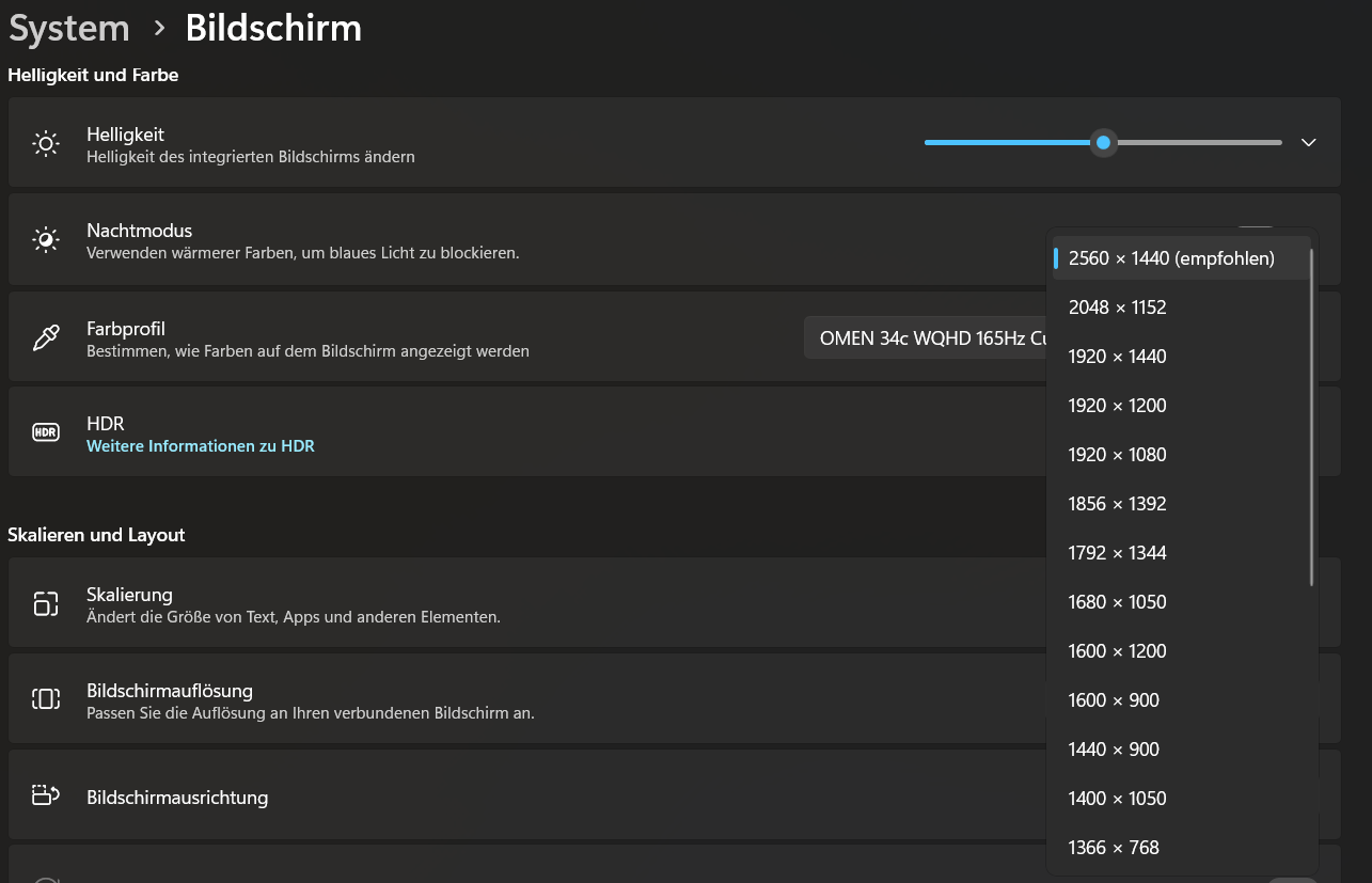

Wenn ich auf Einstellungen, Bildschirm? Habe ich 2560x1440, höher kann ich im Dropdown nicht auswählen.

Die Auflösung habe ich auf dem Monitor verändert. Ich kann da auch kleinere Auflösungen einstellen und sehe, dass sich das Bild auf dem Monitor verändert. Die Korrekte Auflösung 3440x1440 steht aber nicht zur auswahl.

Das ist jetzt die Auswahl für die Auflösung auf dem Monitor
und hier die informationen über den Monitor
falls das etwas hilft
