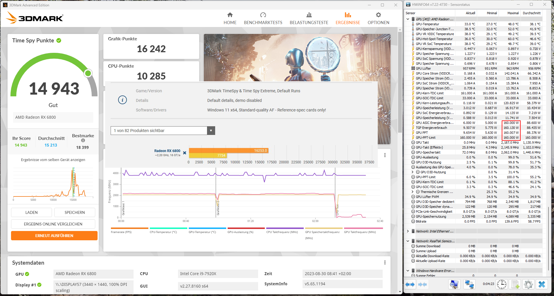

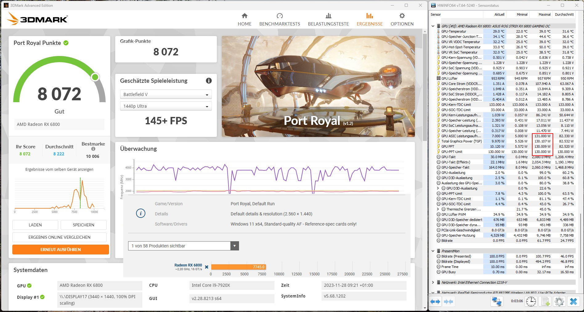

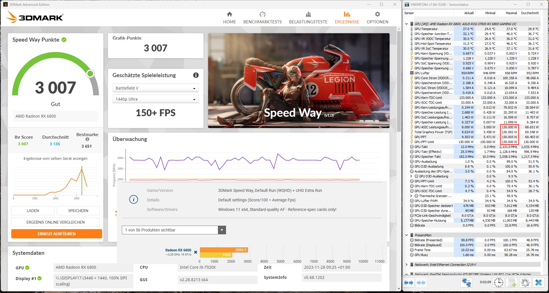

Besonders mit Raytracing sind die Werte für eine RX 6800 unterirdisch

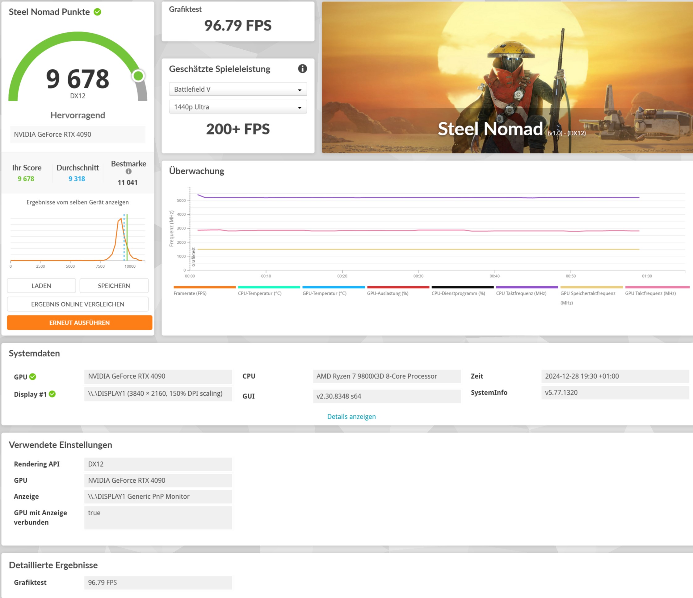

9800X3D mit 5,4 GHz + RAM 6000er optimiert + 4090 PL 100% GPU +200MHz / Mem +1500 MHz (566.14)
