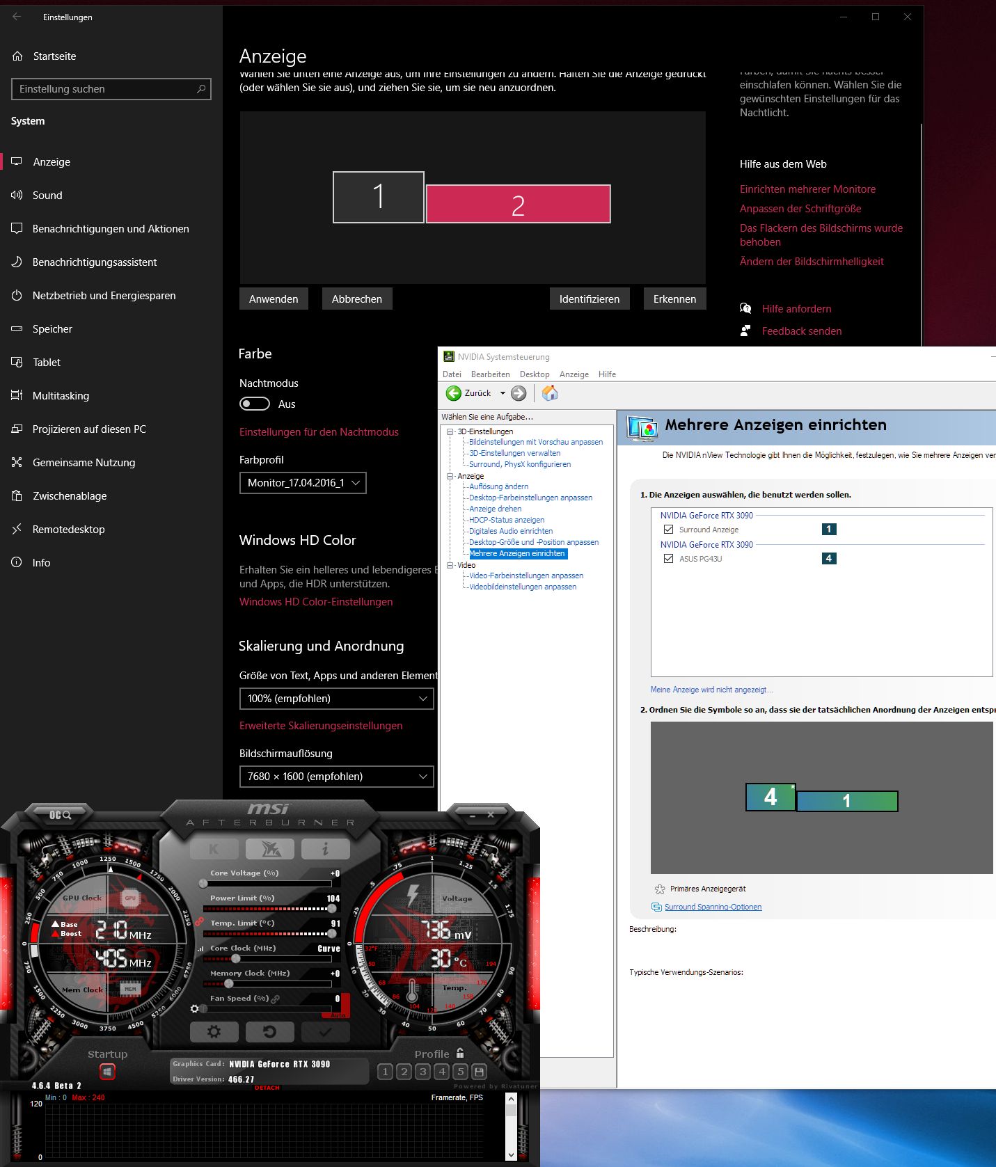

Zumal ich gerade feststellen musste, dass Nvidia Surround maximal 5760x1080 unterstützt und somit kein 1440p Surround.
Wo haste dass den schon wieder gelesen? Fake News.
Ich war schon in 7680x1600 unterwegs. Vor JAHREN. Und auch 3x oder 4x UHD ist kein Problem.
Ihr stolpert über das nicht abschaltbare DSC, weil ihr hohe Auflösung UND hohe Refreshrate angeschafft habt.
