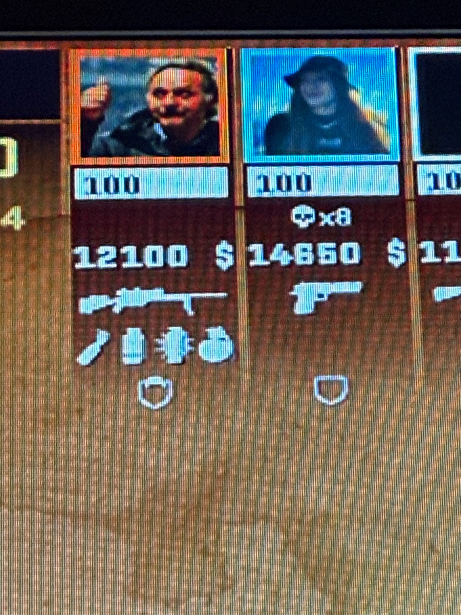

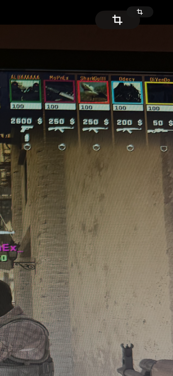

Anbei die Schriftart verdeutlicht und auch ein Vorher/Nachher Vergleich (Siehe Dateinamen). Gleicher Monitor. 2023 ist meine alte GraKa und 2025 die heutige Version.
Auch Glättungen sind nicht mehr so wie vorher. Es fühlt sich einfach anders an. Und das auch bei Stretched Einstellungen. bei 1920x1080p passt alles viel besser... Aber ich spiele seit Jahren Stretched 1280x1024.

Das Problem ist nicht die Grafikkarte sondern dein Stretched. Kann sein, dass die 5070 Ti das ein bisschen anders verarbeitet als vorher deine 3060.

Rein subjektiv sehen die 2023er Bilder für mich deutlich verschwommener aus als das 2025er Bild. Kann es sein, dass du da einfach irgendeinen Weichzeichner oder Unschärfefilter (z.B. TAA) im Spiel oder über den Treiber forciert aktiv hattest? Eventuell kommt das aber auch durch die Kamera mit der du die Fotos geschossen hast.
Grundsätzlich ist das Problem aber vermutlich hausgemacht, eine 5:4 Auflösung auf 16:9 zu strechen wird durch die unsaubere skalierung vermutlich immer mies aussehen.
