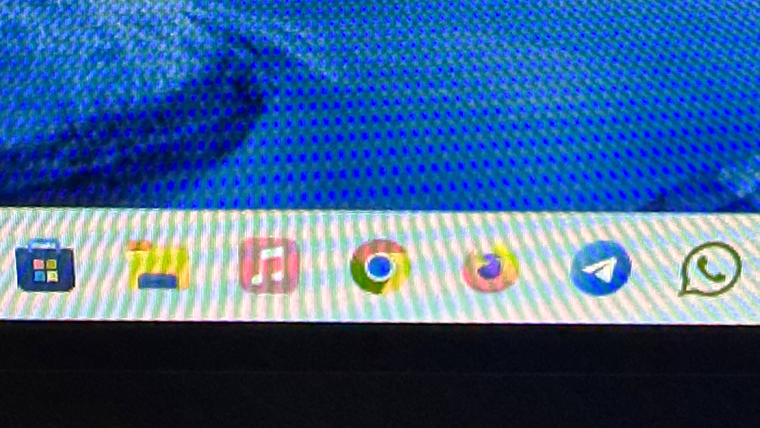

Als ich vorhin den PC einschaltete, bemerkte ich, dass sich das CSM meines Mainboards von selbst eingeschaltet hatte. Ich nutze heute keine anderen Geräte, als die letzten Monate. Selbe Maus, Tastatur, Kopfhörer, alles. Habe es im BIOS wieder deaktiviert und Stand Jetzt ist es auch noch nicht wieder angesprungen trotz mehrerer Neustarts.
Irgendwann viel mir eine seltsame Farbwiedergabe meiner Desktopsymbole auf (siehe Screenshots.) Einige Farben schienen schlichtweg zu fehlen, oder doch zumindest sehr ausgewaschen zu sein. Dabei war es egal, ob HDR oder SDR genutzt wurde. Auch die Farbprofile waren die gleichen wie immer. Leider war ich unaufmerksam und kann nicht mehr sagen, ob das Bild eventuell mitten im Betrieb an Farbe verloren hat, oder ob es nach der Aktivierung von CSM dauerhaft so war.
Einen anderen Displayport zu verwenden behebt das Problem, Displayport 1 bleibt jedoch bei der fehlerhaften Farbwiedergabe. Ist der Port einfach im laufenden Betrieb gestorben? Das mit dem sich selbst aktivierendem CSM beunruhigt mich zusätzlich. Stirbt hier ein Stück Hardware? Ein zweites DP-Kabel an dem Port konnte ich noch nicht ausprobieren.

Schaltest du den Pc oft Stromlos ? Dann könnte die Bios Batterie leer sein das könnte dann zum Bios Reset führen.
Und wenn dann das Uefi recht alt ist wird auch noch CSM Standard an sein mit neueren Uefi Versionen wird Uefi Only meist Standard Setting. Xmp wäre dann übrigens auch aus sollte man Kontrollieren.
Das Problem mit dem DP ANschluss find ich natürlich irgendwie Kurios in dem Zusammenhang aber ne Idee dazu hab ich nich außer das der wircklich Kaputt sein mag.
Reaktionen: joel
Im Adrenalintool kann man sich irgendwo angucken, welche Parameter für die Verbindung ausgehandelt/eingestellt sind. Kannst ja mal vergleichen, ob die für beide Ports indentisch oder unterschiedlich aussehen.
Kabel testen ist natürlich auch ne gute Idee, auch wenn das Kabel dann eher generell Probleme machen sollte und nicht nur an einem Port... aber wer weiß.
Ich hatte mal ein extrem merkwürdiges Verhalten mit Monitor am DP, auch von heute auf morgen (allerdings ohne BIOS-Merkwürdigkeiten). Am Ende hat den Monitor stromlos schalten (also wirklich "Stromstecker" ziehen) geholfen... nachdem ich sogar Windows neu installiert hatte :rolleyes:
Reaktionen: ralelelelel

Hast du dir mal den Port angesehen? Eventuell ist da ja ein Fremdkörper drin oder etwas verbogen?
Da ja die ganze Zeit das Kabel drin war, dachte ich mir: "Wie soll da was passieren?".
Habe es jetzt mal getan - sieht für mich top aus, wie die anderen Ports.
Ja alles gut, hatte es mal mit einer nagelneuen 6900XT wo ein Fremdkörper drin war.
Mein Kumpel hatte sogar ein versiegeltes Mainboard von MSI für über 300€ wo eine Schraube zwischen Mainboard und Mainboard Sockel war... fragt man sich wirklich wie sowas passieren kann.
Wie auch immer.. Ich fürchte das es wirklich defekt ist bei dir.
Was passiert wenn du testweise die Auflösung und Hz runter stellst? bleibt bestimmt?

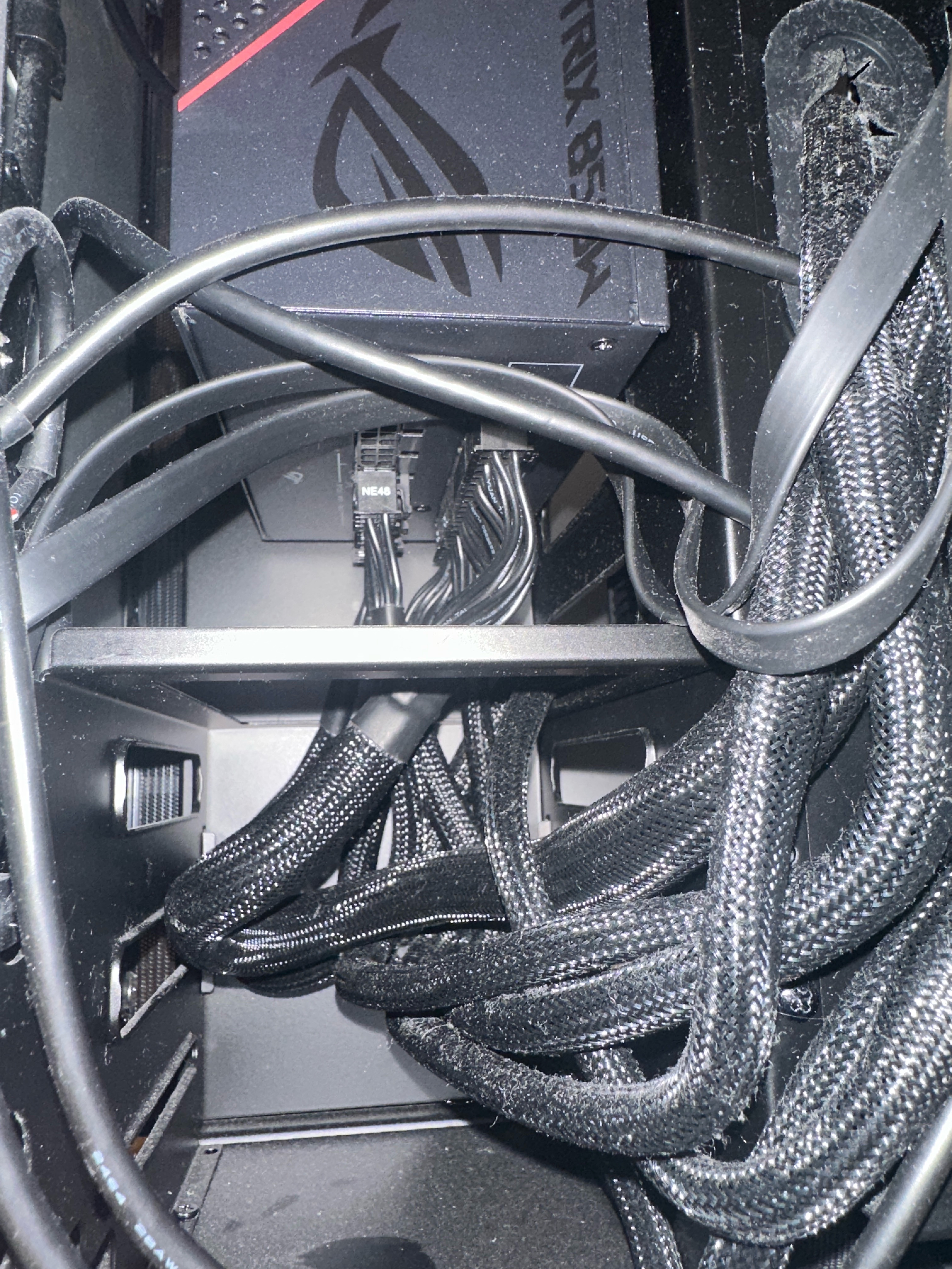

Nachdem ich den Port erneut gewechselt habe, gibt die Grafikkarte nun leider überhaupt kein Bild mehr aus. Werde gleich mal ein HDMI-Kabel suchen, vielleicht funktioniert das ja. Ein zweites DP-Kabel bringt jedenfalls nichts.
Edit 2:
Es hatten sich (aufgrund der Schwerkraft?!) sowohl MoBo-, als auch CPU- und GPU-Stromversorgung am Netzteil leicht gelöst. Habe das Case seit ca. 6-8 Monaten. Ich hoffe mal, dass ich die Kabel einfach allesamt nicht richtig eingesteckt hatte und dass ich folglich nicht alle 6 Monate den Halt überprüfen muss 🙄
Bzgl. der Qualität der Bildausgabe gebe ich gleich noch ein letztes Update. Das Foto hier ist aber die Ausgabe über den Port, der im Verdacht stand, defekt zu sein. ✌️
Edit 3:
Alles klar, Farbausgabe über besagten Port wieder normal (siehe Bild 3). Dass die Stromversorgung nicht zu 100% gewährleistet war, erklärt doch auch, dass sich das CSM immer wieder "von selbst" aktiviert hat, oder? Es wurde einfach hin und wieder anscheinlich neue Hardware erkannt.
Wie auch immer - kann dann zu.
Danke an alle, die geholfen haben! ☺️
