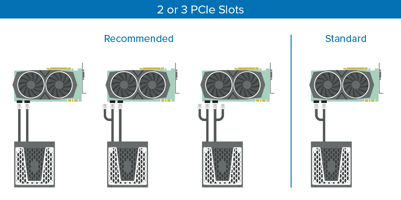

Nimm 2 Kabel zu Stromversorgung vom Netzteil zu Grafikkarte (recommended).

3. Netzteil: be quiet! SYSTEM POWER 9 Netzteil 500W CM
Habe 2 Kabel verwendet, siehe Bild
