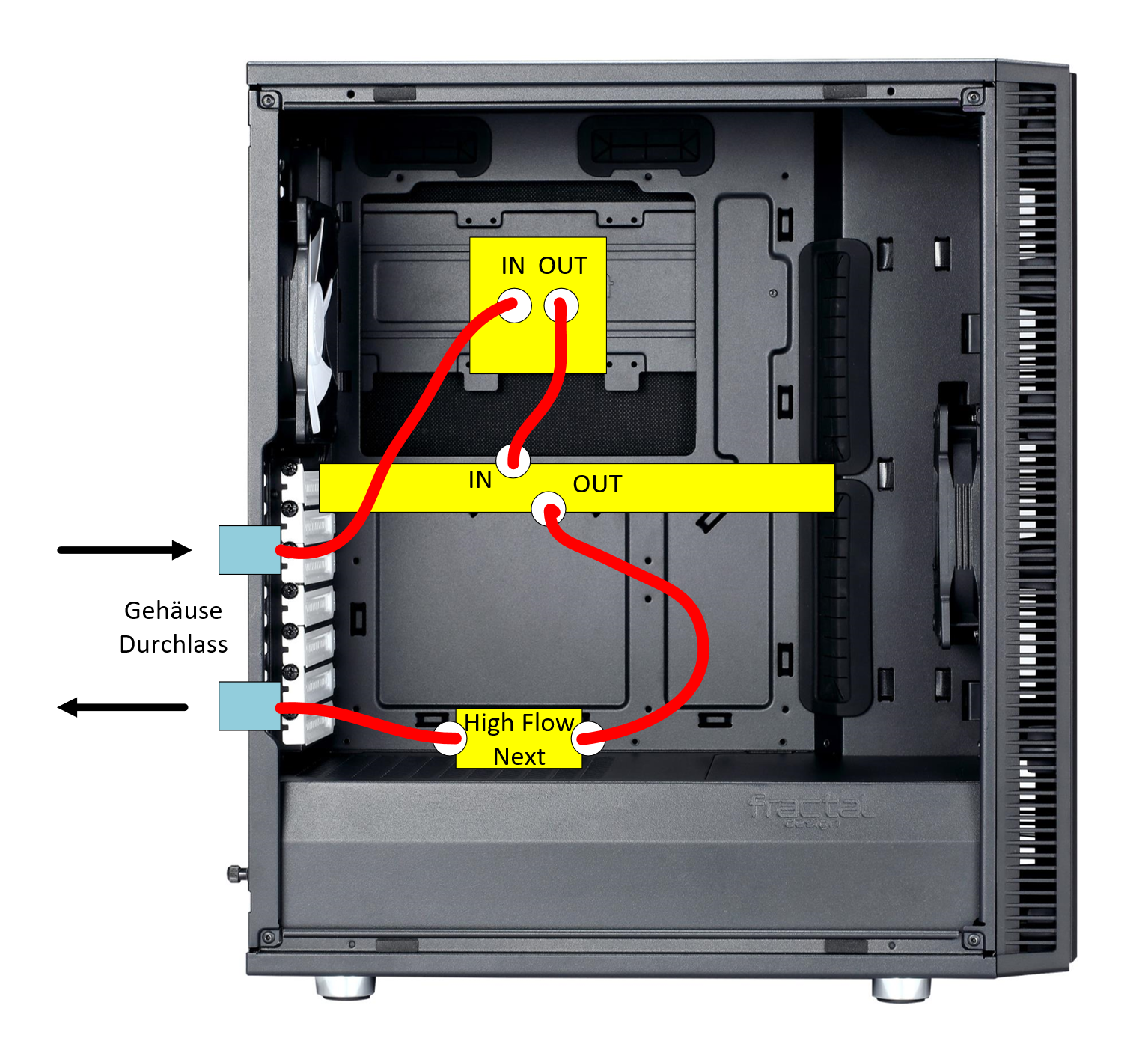

Spricht was gegen den folgenden Plan vom Bild?
Also von Flussrichtung und Schlauchweg?
Flussrichtung an CPU und GPU Block werden natürlich beachtet.
Reihenfolge ob CPU oder GPU zu erst kommt dürfte vermutlich keine große Rolle spielen?
Dachte mir ich schraube den High Flow Next mit Gummientkopplung direkt an den Gehäuseboden?
Hab gelesen der sollte waagerecht liegen und der Schlauch dahinter etwas gerade sein, daher würde ich da einen größeren Bogen machen. Eventuell sogar mit 90° Winkel an der GPU nach rechts und dann nen großen Rundbogen.
Die Schläuche kommen beide unten im Case rein, die CPU sollte aber trotzdem deutlich niedriger sein als der MORA und vermutlich sogar AGB. Luft sollte sich also da keine sammeln wenn einmal ordentlich entlüftet?

Sieht gut aus!
Allerdings bei mir nicht möglich da ich mit den Schläuchen direkt aus dem Gehäuse gehe, also keine festen Kupplungen habe.
Wobei ich vermute dass ich den gar nicht verschrauben muss, der Schlauch ist an der Gehäusedurchführung auch fixiert, da kann ich also denke einfach 2-3cm vorher den High Flow davor hängen und dann "hängt" der einfach waagerecht in der Luft.
Muss ich mir dann mal anschauen wenn es soweit ist.
